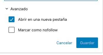

Por ejemplo en la URL que pasaste veo un botón de Gutenberg, si editas el botón y seleccione avanzado verás que tienes una opción para indicarle que abra en una nueva ventana:
screenshot mary52 webempresa eu 2024 11 12 11 16 46
Si esto no funciona es posible que algún plugin esté interfiriendo en esta opción.
Veo que utilizas el plugin WP Accessibility y este sería mi candidato para probar.
El plugin WP Accessibility puede modificar el comportamiento de los enlaces para evitar que se abran en una nueva pestaña, ya que esto podría considerarse una mala práctica en términos de accesibilidad (según WCAG, los usuarios deben ser informados antes de que un enlace se abra en una nueva pestaña). Sin embargo, si necesitas habilitar esta funcionalidad, puedes probar lo siguiente:
Verifica la Configuración del Plugin WP Accessibility
El plugin tiene una opción llamada "Enforce accessible links" que elimina automáticamente el atributo target="_blank" de los enlaces. Para solucionarlo:
  1. Ve a WP Accessibility.
  2. En el bloque correcciones de accesibilidad veras una opcion " Evitar que enlaces abren en nueva ventana "
  3. Desactívala si está activa.
  4. Guarda los cambios y prueba nuevamente.
Respondido : 12/11/2024 10:27 am

@pepesoler siiiiiiiiii 😡 era el plugin. Había probado mil cosas y se me había acabado la imaginación.
¡¡¡1000 gracias!!!
