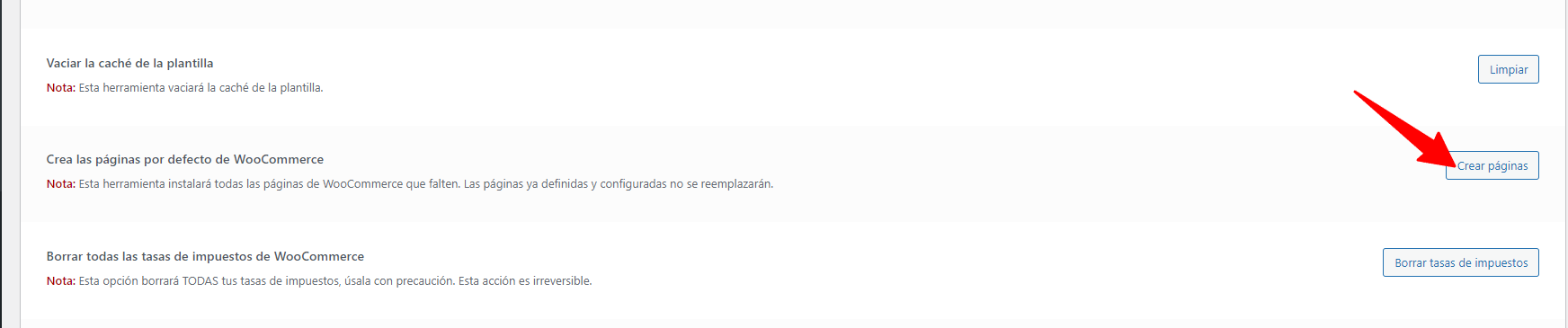

Hola Silvia,
Es posible que no tengas creada la página de finalizar compra y por ello te envíe a la página de inicio cuando pulsas finalizar compra, para solucionar esto probemos lo siguiente. Accede a WooCommerce → Estado → Herramientas y en la opción que indica Crea las páginas por defecto de WooCommerce pulsa el botón de Crear páginas.
Luego de ello, prueba realizar nuevamente el proceso de compra y verifica si funciona de forma correcta.

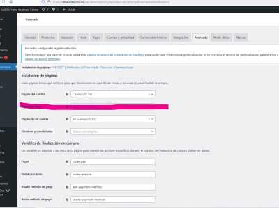

Hola @karen:
Muchísimas gracias por tu rapidez en responder. Sí yo creo que algo ocurre con eso, pero antes sí que tenía esa página, porque funcionaba el carrito. Ayer hice la captura de pantalla que voy a adjuntar, en la que no tenía pagina existente en la parte que seleccioné.
