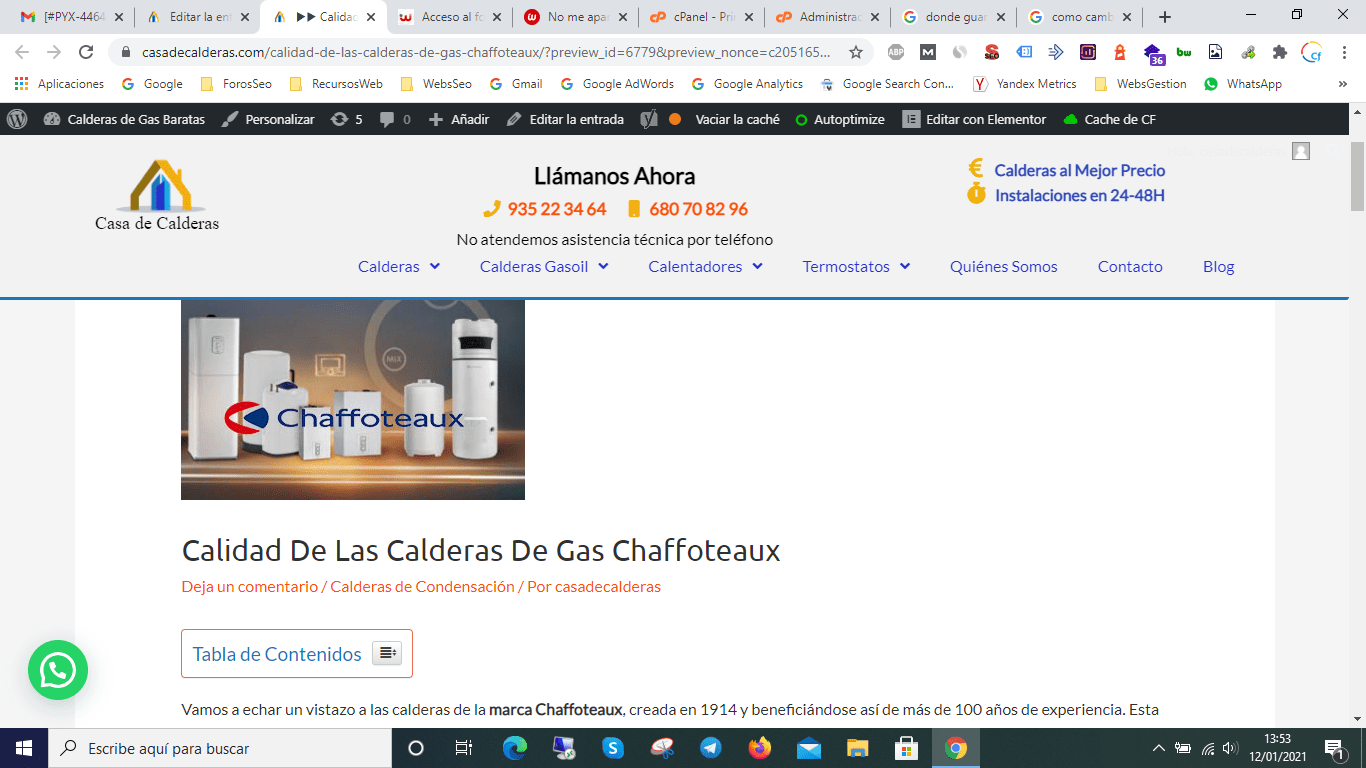

Si doy vista previa a una de las entradas, carga sin problemas.

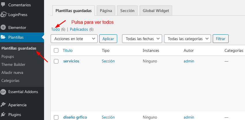

Esto puedes verificarlo ingresando al apartado Plantillas -> Plantillas Guardadas -> Todos
Screenshot

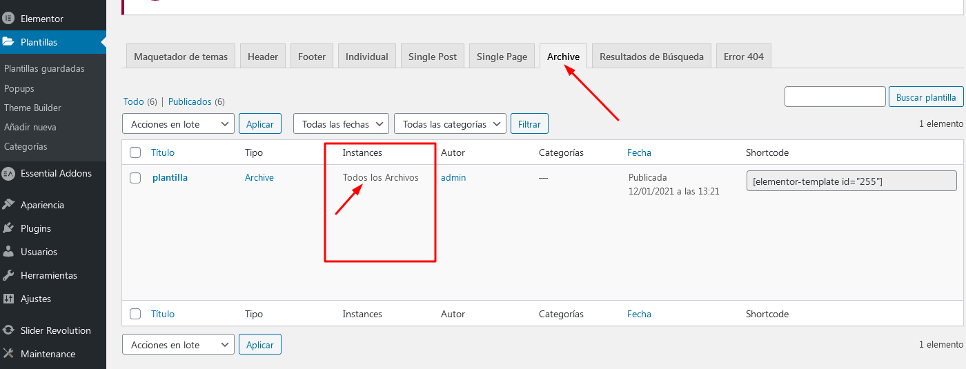

Dentro de las secciones disponibles verifica la sección Archive y comprueba las plantillas que tienes creadas dentro de ella
Screenshot(1)

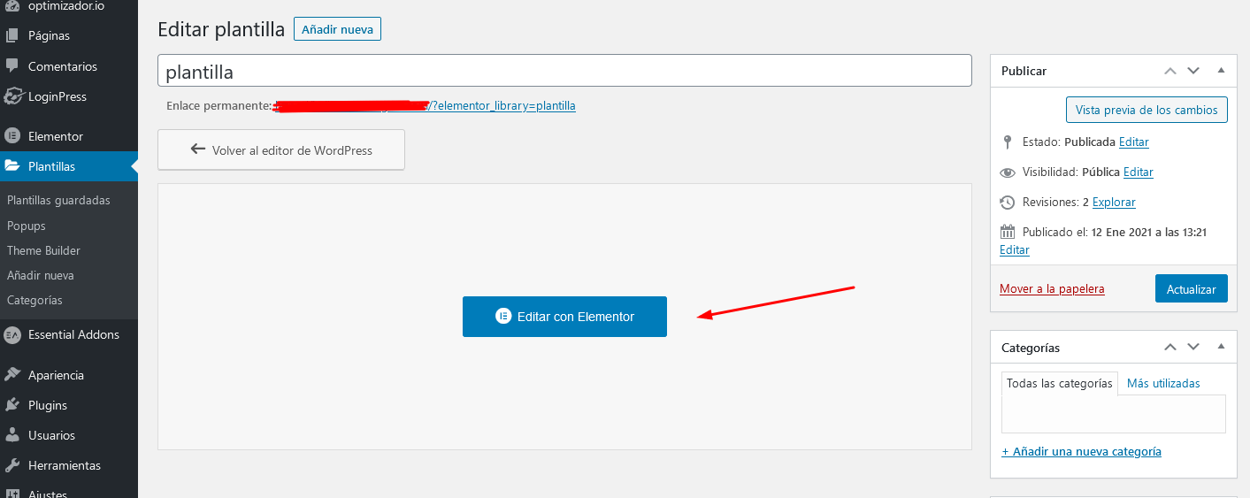

Si la sección Instance tienes asignada todos los archivos esta plantilla esta siendo asignada también para las entradas de tu blog, debes desactivar y asignar esta plantilla solo a la sección que deseas, para ello solo debes editar la sección con elementor
Screenshot(2)

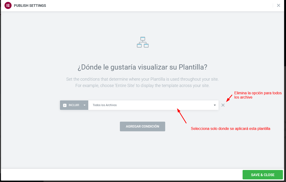

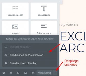

Dentro de las opciones de la pagina debes modificar las condiciones de visualización
Screenshot(3)
En las opciones de visualización debes eliminar la selección de todos los archives y solo añadir donde deseas esta plantilla se visualice
Screenshot(4)
Guarda los cambios y comprueba si con ello ya tus entradas del blog se ven de forma correcta
Screenshot(3)
