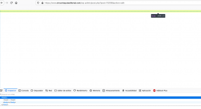

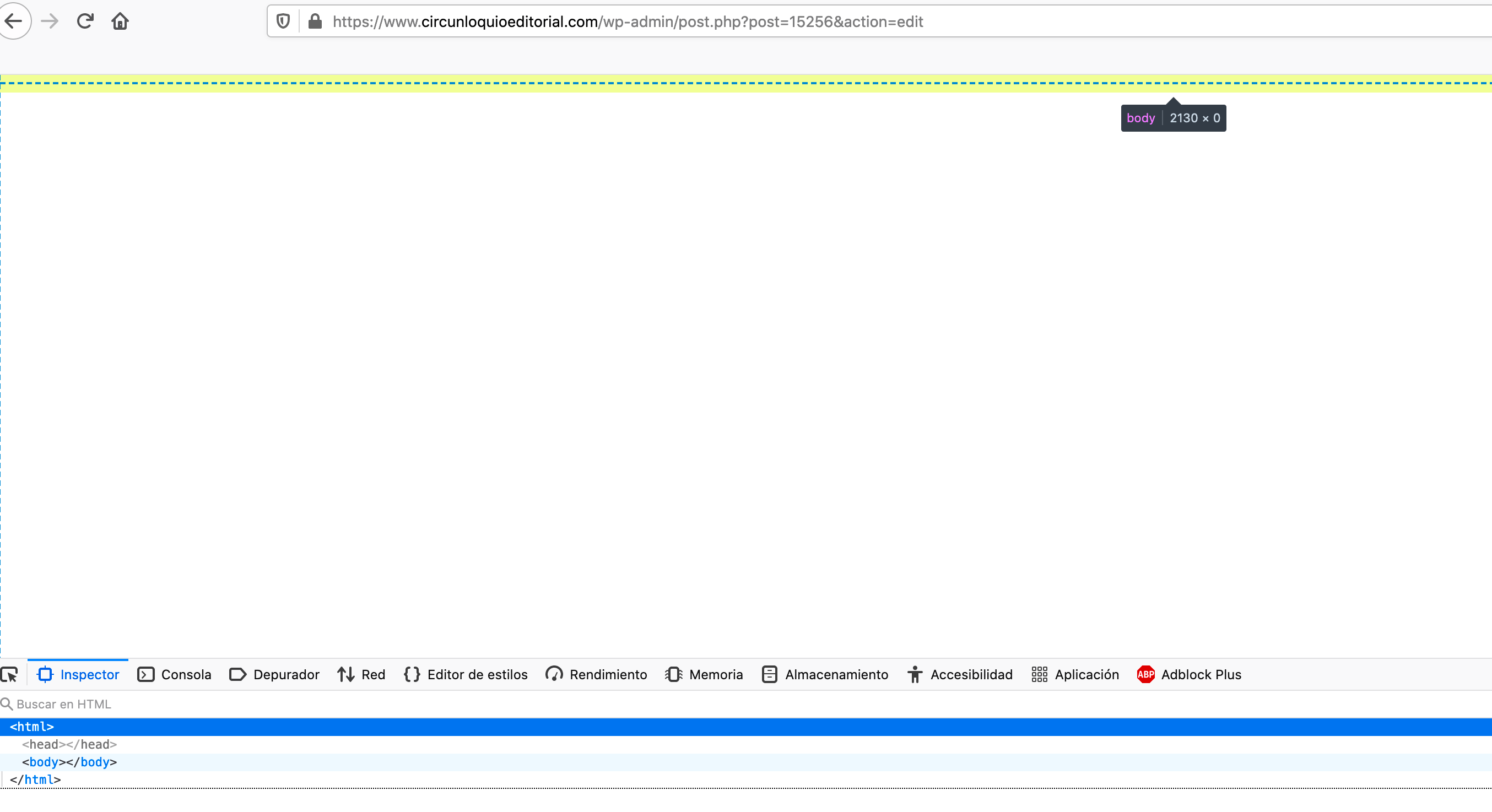

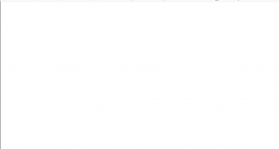

les escribo porque hoy quería editar un producto en mi woocommerce y al hacer click sobre "aditer" cualquier producto, se abre la ventana completamente blanca. Inspeccionés con el navegador y solo carga las etiquetas head y body.

Puedes enviarnos una captura del error que se muestra cuando intentas editar algún producto en tu sitio web? de esta forma podremos verifica con mayor detalle lo que nos comentas
Respondido : 16/11/2020 1:30 pm
Gonzalo
Respuestas: 19

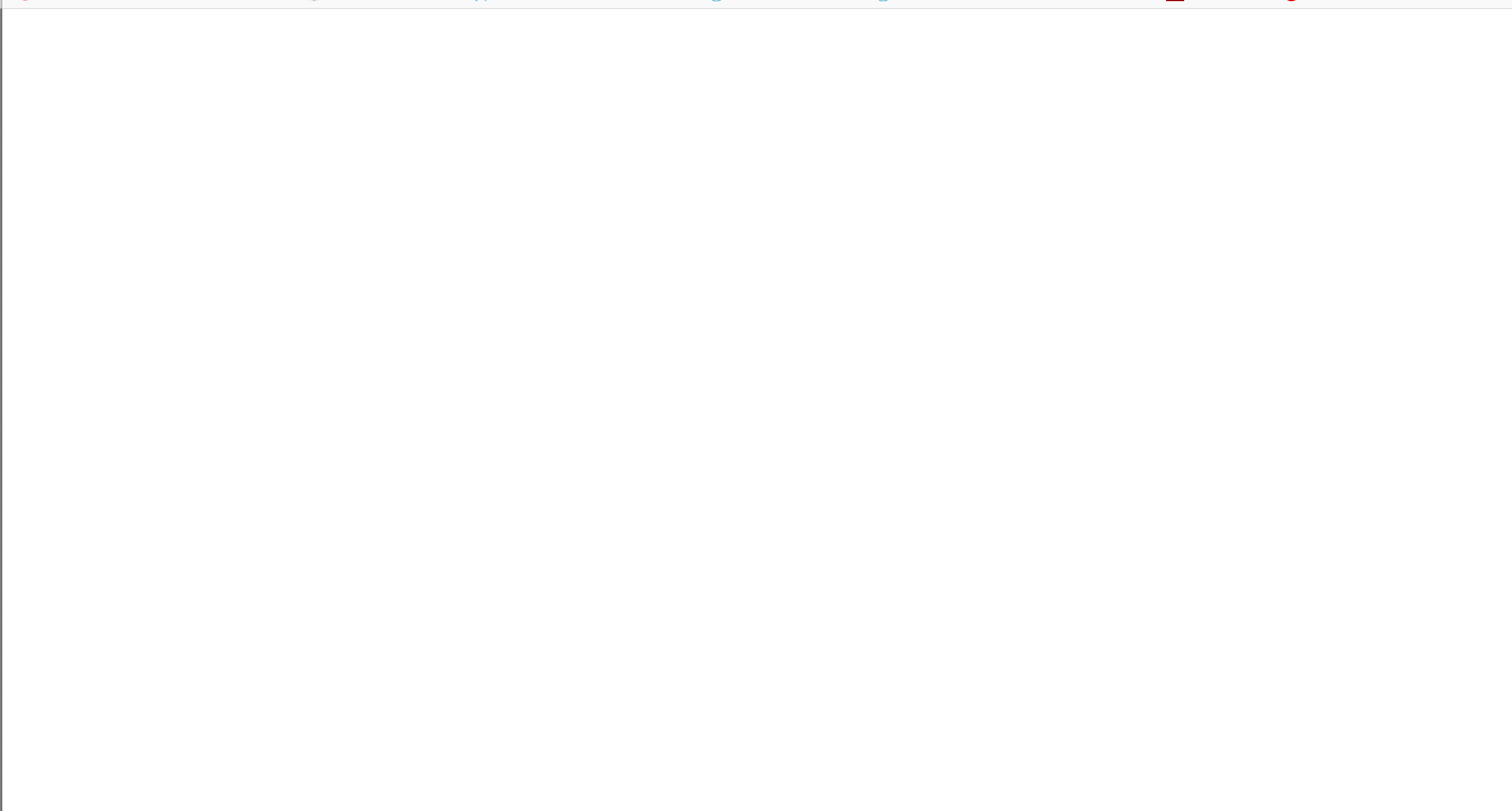

Hola! No sale absolutamente nada. Queda la pantalla en Blanco.
Realmente no sé que puede ser.

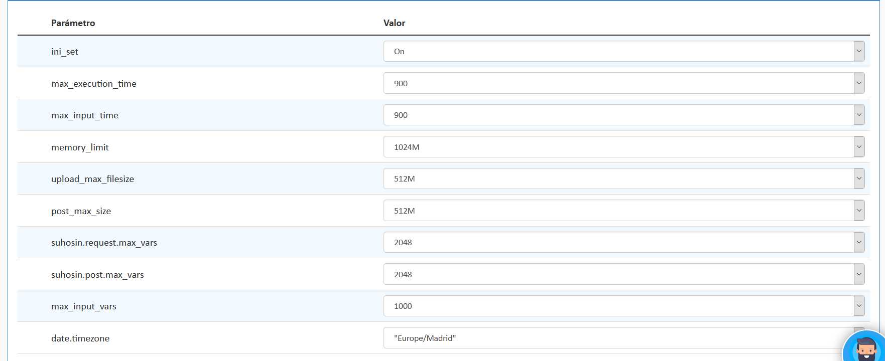

Entiendo, prueba lo siguiente. Verifica establecer los parámetros de tu PHP de la siguiente forma
imagen
Para cambiar los parametros de PHP puedes verificar la siguiente guía -> https://guias.webempresa.com/preguntas-frecuentes/cambiar-la-version-php/#parametros-php
Comprueba si al modificarlos ya logras editar los productos sin problemas, nos comentas como ha ido todo

Que genia Karen!
Me salvaste! Si, funciona perfectamente 🙂
