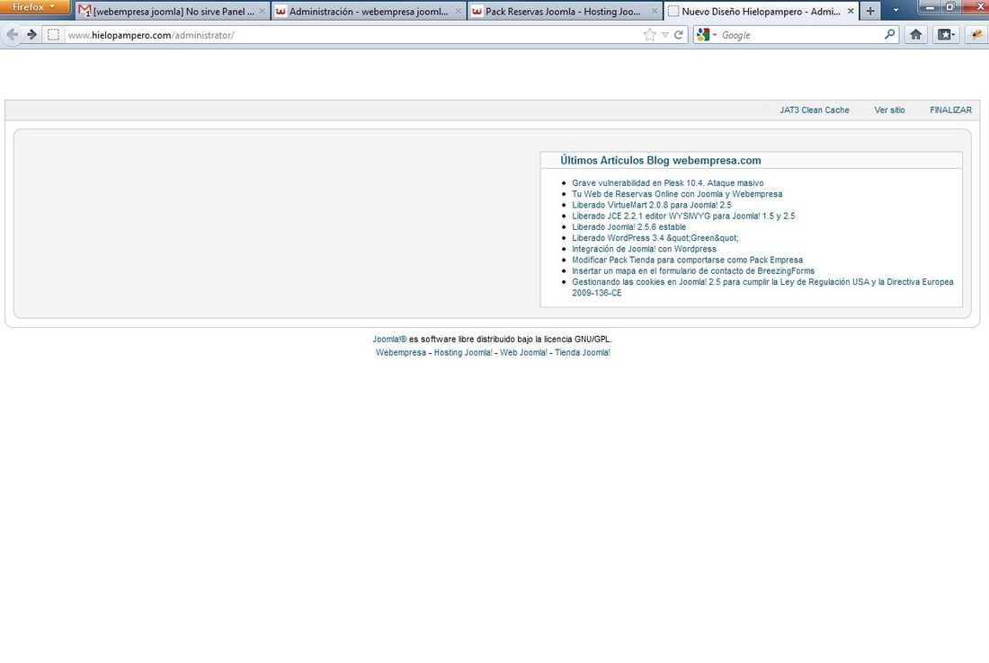

Buenas hace unos dias me viene dando problemas el acceso al panel de administracion Joomla 2.5, hasta el dia de hoy que ni tan siquiera me aparece la informacion como se puede apreciar en la captura, gracias.

HOla Davis
Debes haberte conectado con un usuario que no tiene suficientes permisos, el usuario con el que te conectas al backend es del grupo de superadministradores?

Si claro de hecho estaba trabajando normal y de un pronto a otro se desconfiguro todo el panel de administracion.
