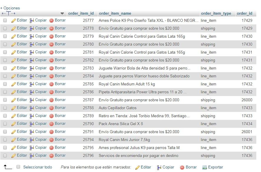

Hola Jonhhy,
gracias por tu respuesta, encontré la tabla.
modifique el id, pero las nuevas ventas siguieron con el contador anterior.
note que el order_item_id es el correlativo correcto, no asi el order_id y ese es el numero que toma para asociar los pedidos.
tengo que modificar algo mas?
Respondido : 21/03/2019 8:02 pm
El order_id no deberías cambiarlo ya que es para asociar las tablas.
Con el orden_item_id debería funcionar.
Te sugiero probar cambiar la numeración con un plugin y verificar si te sucede lo mismo.
