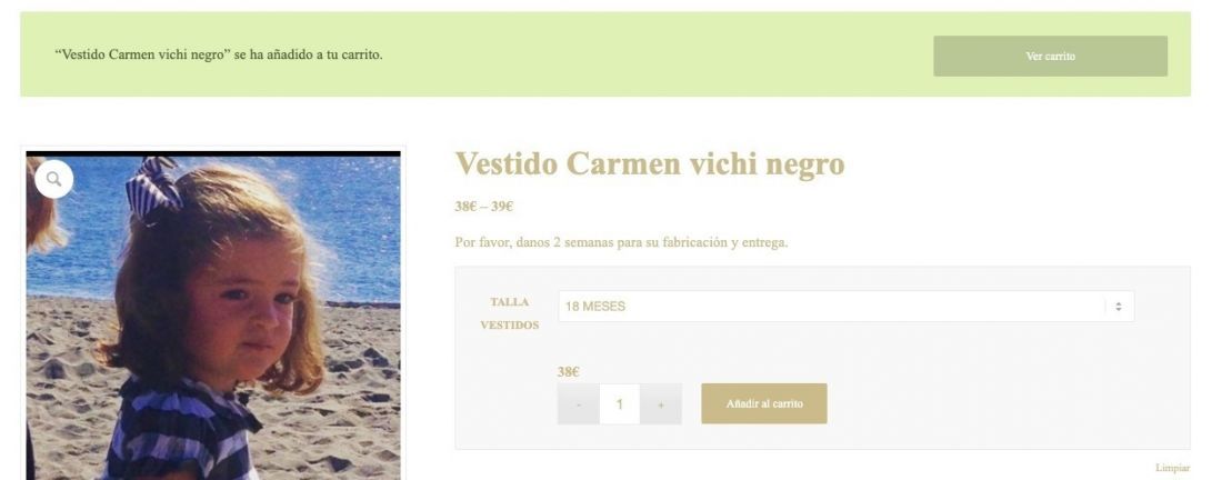

Veo que se pueden añadir los artículos al carro:

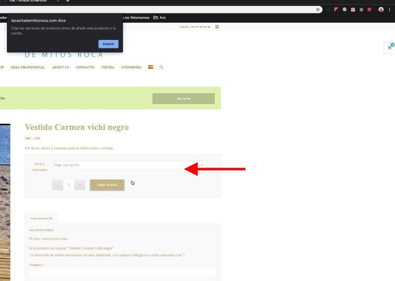

Si que es verdad que sale el mensaje si no seleccionas una talla, pero eso es un comportamiento normal.
No se si es a eso lo que te refieres, de no ser así por favor indícalo para que podamos seguir ayudándote.

Si, la captura que te mostre es de chrome.
Accede a " school.lacasitademitosroca " y seleccione tienda que lleva a lacasitademitosroca.xxx/tienda/
lo que puedes realizar es asignar una variación por defecto.
.- Edita la ficha del producto y en la pestaña " variación " la opción " Valores por defecto del formulario: " selecciona la variación que quieras que muestre por defecto para ese producto.
Comprueba si con eso se soluciona.
