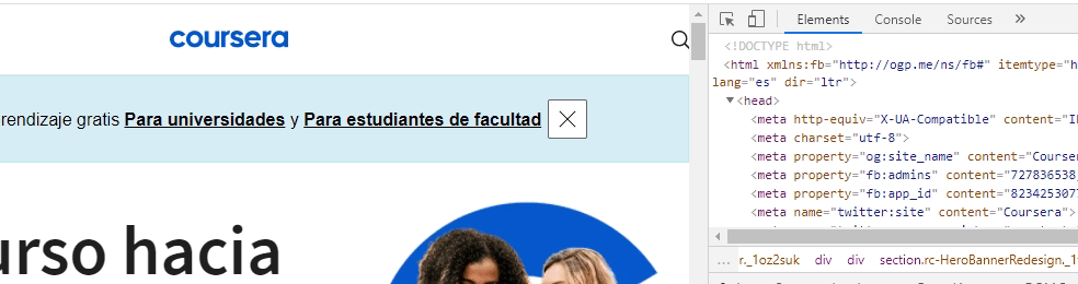

Retomando el hilo de este tema, quiero saber, cómo se puede hacer para que el código fuente de mi sitio web aparezca sin aportar información relevante, como lo hace en este momento. Me han indicado que no se puede ocultar nada, pero quiero que por favor, miren el código fuente de https://www.coursera.org    y de https://www.openenglish.com
Estos sitios no muestran información relevante. En esos sitios no se pueden detectar las plantillas, el LMS, ni los plugins que usan, como sí lo hace mi sitio. Por lo menos, quiero saber si para mi sitio, hay forma de que quede de manera similar a los sitios mencionados.

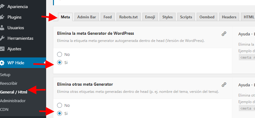

Hola Edgar.
Puedes utilizar el plugin que te indico mi compañero:
-> https://ca.wordpress.org/plugins/wp-hide-security-enhancer/
Una vez instalado accedes a WP Hide -> General / HTML
.- Desactiva las opciones que no quieres que se muestren.
screenshot masquecms.es 2021.01.02 16 56 40

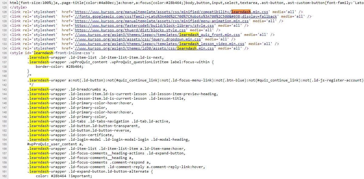

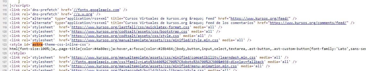

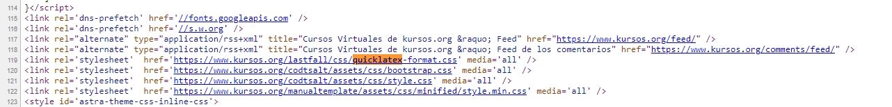

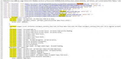

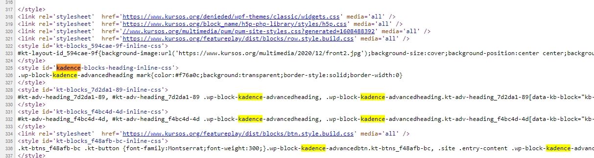

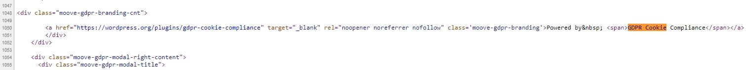

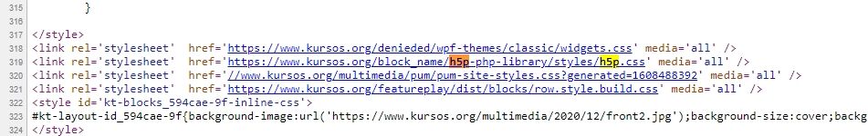

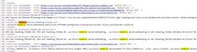

Ahora, en la parte de abajo, adjunto imágenes (capturas de pantalla) de la evidencia de que, en mi sitio se muestra que el CMS instalado es WordPress, al igual que el LMS que tengo instalado, la plantilla y varios plugins.
Estas capturas las obtuve al estar en el front de mi sitio web y con el ratón y botón derecho, o con la opción control + U, ingresé a ver el código fuente.
Quiero que todo esto desaparezca , tal cual, desapareció de los sitios web https://www.coursera.org/    y  https://miriadax.net/home
En estos dos sitios web, al entrar a ver sus códigos fuentes, no se evidencian CMS, ni plantillas, ni LMS instalados, ni plugins.

Capturas de pantalla:
evidenciaWordpress
EvidenciaLearndash
EvidenciaPlantillaAstra
EvidenciaH5P
EvidenciaPluginQuicklatex
EvidenciaPluginKadence
EvidenciaPluginGDPRcookie
Respondido : 03/01/2021 4:01 pm
Hola Edgar.
Lo que muestras no lo podrás eliminar, si que puedes eliminar los meta que veo que ya están eliminadas pero esas referencias no se pueden eliminar.
la única manear seria como et comente antes evitando el uso del botón de la derecha:
->   https://wordpress.org/plugins/disable-right-click-for-wp/
Respondido : 03/01/2021 4:25 pm

Pienso que si   https://www.coursera.org/     y   https://miriadax.net/home pudieron en su código fuente ocultar el CMS, LMS y plugins que usan, , nosotros también podremos.
