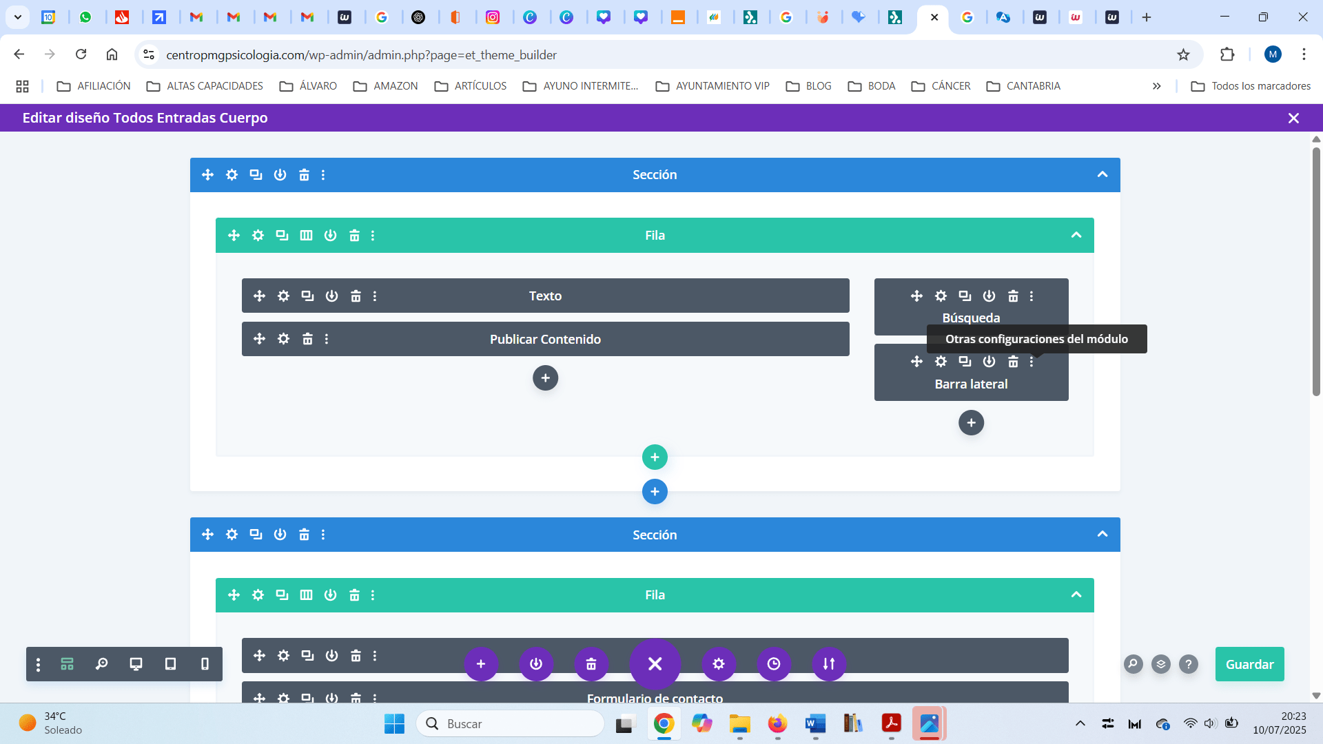

@karen Creé una plantilla de todo entradas en el theme builder de Divi, pensando que cada vez que crease una entrada, se adaptaría a ese diseño, pero no. No sé exactamente qué quieres que envíe. El primer pantallazo es parte del diseño de Todo entradas creado en Theme Builder

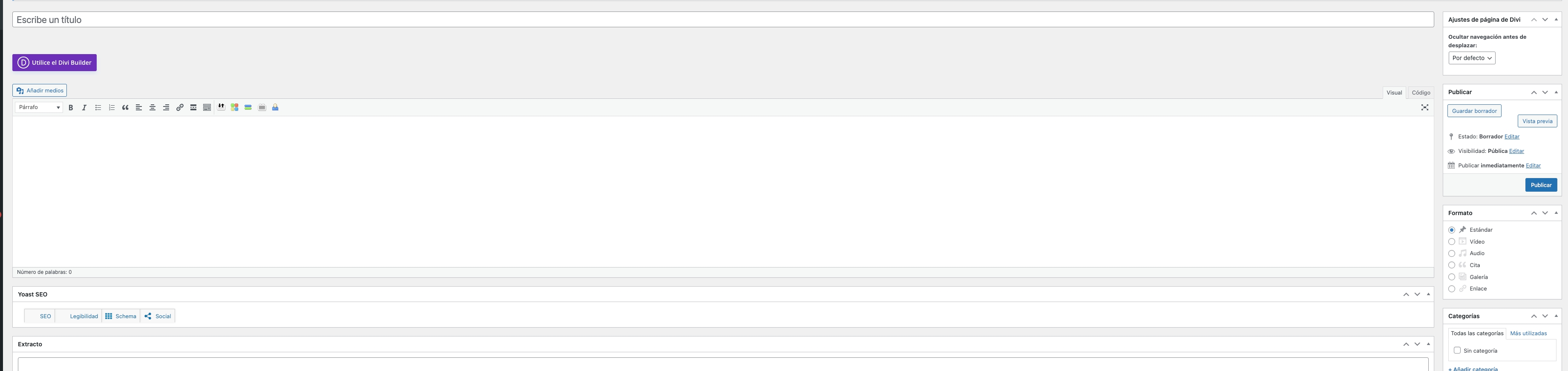

 El segundo es de la creación de entradas:
Captura de pantalla (94)

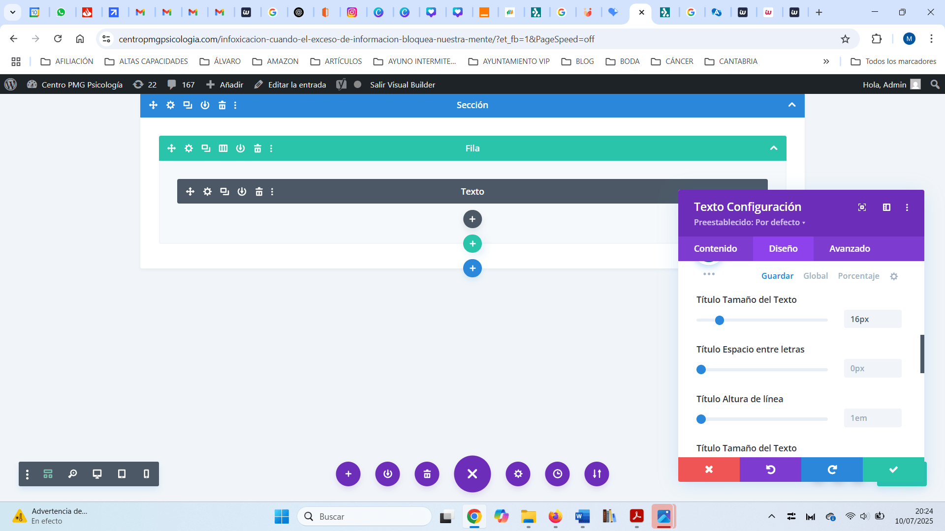

Lo que ocurre es que cuando creo la entrada, tengo que estar cambiando el formato del texto, pues no se le asigna el que creé en el Theme Builder. A lo mejor es que es así y yo pensé otra cosa.

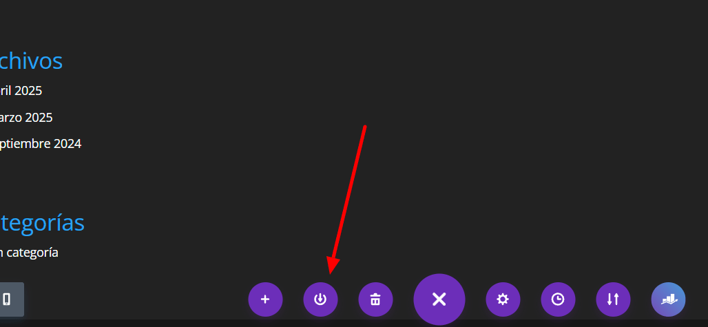

Si lo que buscas es hacer un copia y pega de todas las entradas en cuanto a estructura, por qué usas elementos cambiantes, puedes, en lugar de hacerlo como plantilla de theme builder, guardar la que utilizas en una entrada, con el botón de guardar diseño:

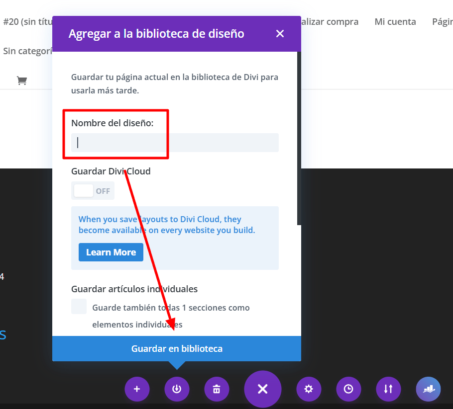

Asignas un nombre y das en guardar en biblioteca:

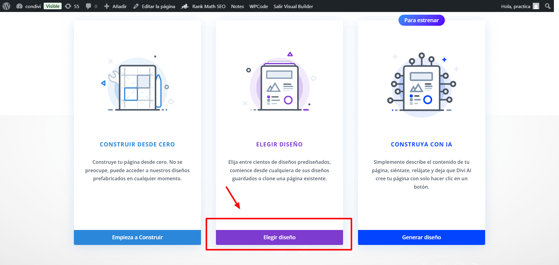

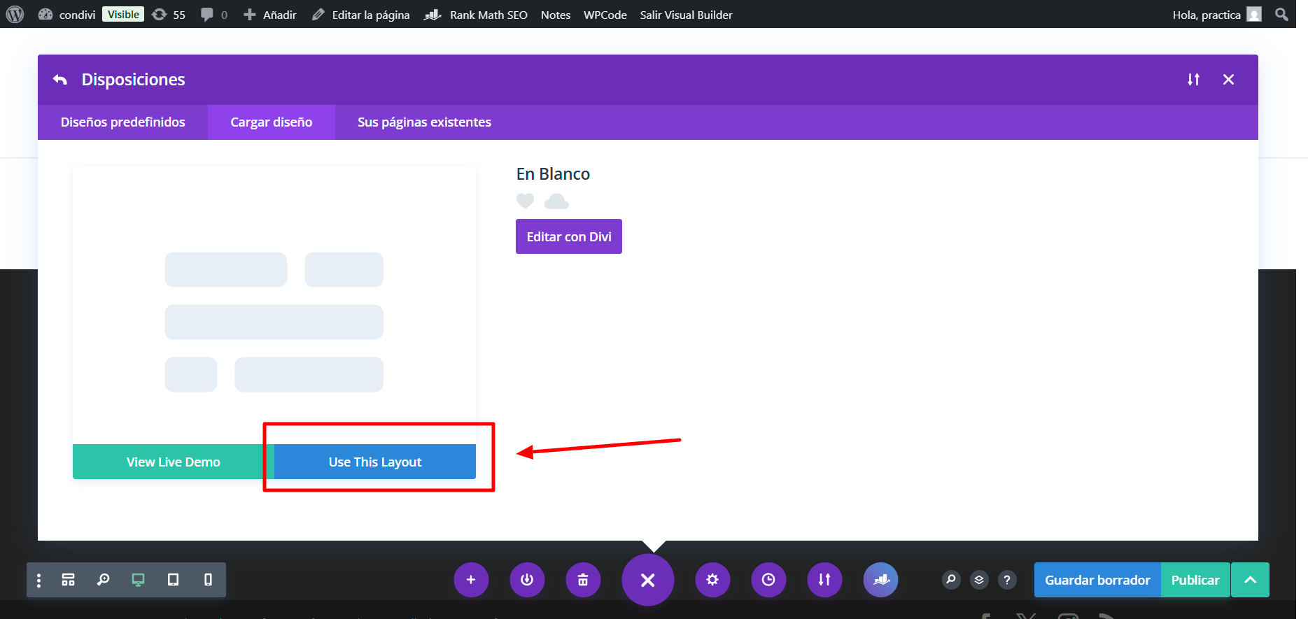

Luego, para insertarla en cada entrada, cuando abres por primera vez esta misma te indica esto, seleccionas la del centro:

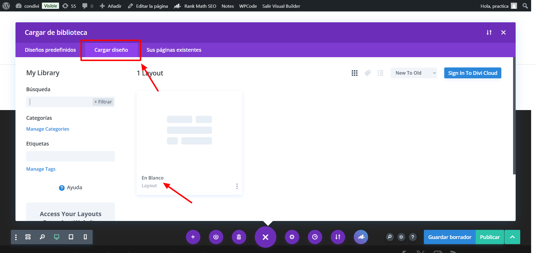

Primero haces clic en cargar diseño, para luego seleccionar el diseño que tienes guardado:
Haciendo clic en usar este layout:
Cargará una barra y se mostrará lo que has guardado como diseño, pero como te indicó en el inicio, si creas la plantilla, es más sencillo solo sería agregar estos elementos y escribir tus entradas con el constructor normal, o con el propio contenido pero ya con otros elementos como título estipulado en la plantilla.

Si tienes creado un cuerpo personalizado para las entradas en Divi Theme Builder, cuando crees una entrada, no tienes que utilizar Divi, utiliza el editor por defecto de WordPress
