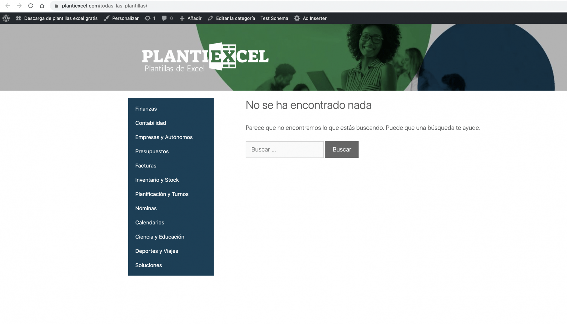

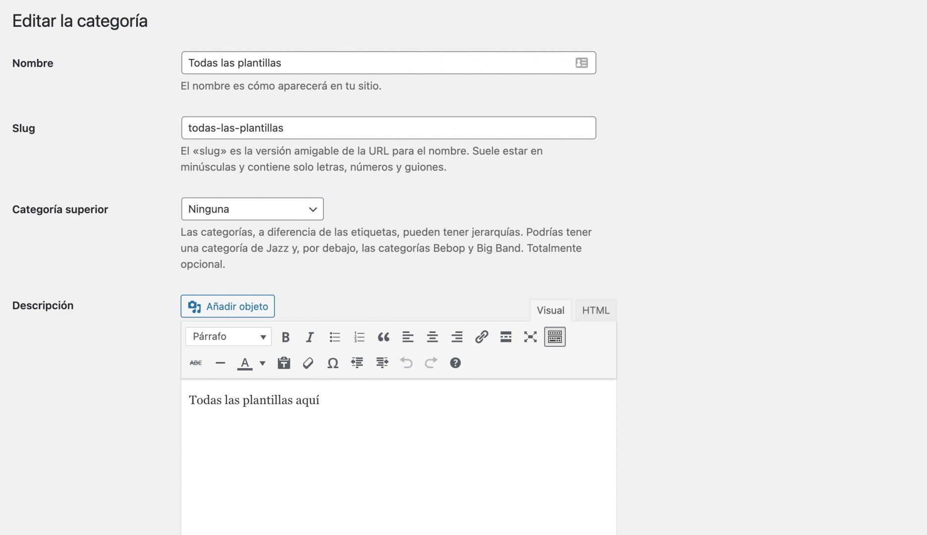

Estoy intentando agregar una nueva categoría a la web, en este caso la que intento añadir es "todas las plantillas".
Tengo configuradas otras categorías en las que agrego el contenido en el propio apartado descripción de la categoría y no hay ningún problema.
Ahora, cuando añado una nueva categoría e intento escribir contenido en el apartado descripción, no aparece visible en la web y muestra "No se ha encontrado nada".
Esto ocurre independientemente del slug que le ponga (he probado varios).
Adjunto capturas.

Hola Isabel,
Veo que tienes aplicado varias entradas a estas categorías, es posible que no tengas ninguna entrada asignada a esta categoría, verifica haciendo una prueba asignando una entrada a esta categoría luego ingresa a tu url y verifica que el contenido se visualice.

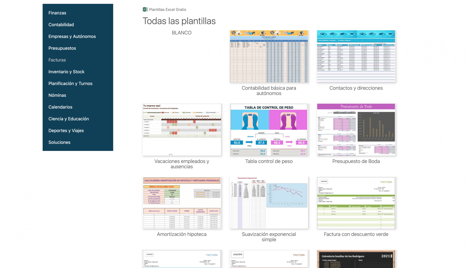

Como puede ver en las siguientes capturas al ejecutar la segunda opción tengo dos problemas:
1.- En la pagina de "todas las categorías" aparece también la entrada creada en blanco.
2.- Si pusiese a todas las entradas en la categoría de "todas", aparecería en la parte inferior de la entrada (apartado categorías y tags) como categoría asignada y no es lo que deseo.
No le veo solución a no ser que sea mediante código php.
