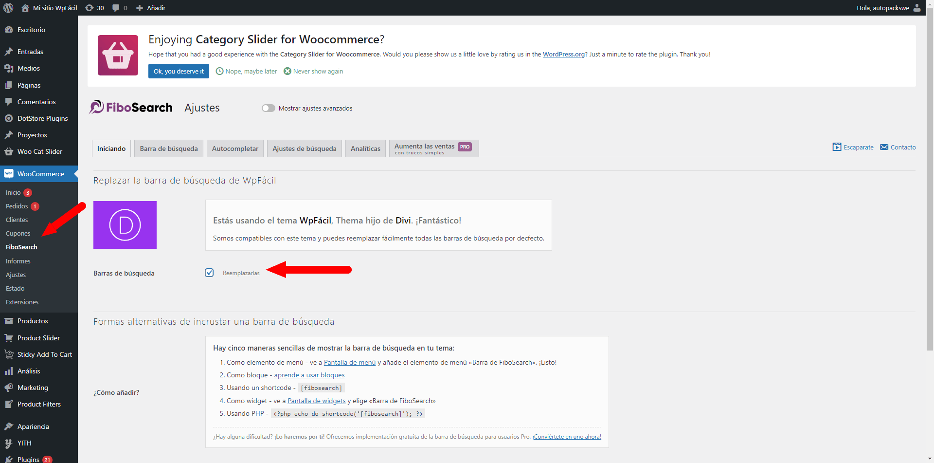

Cuando te refieres a buscador supongo es que como ahora mismo se realizan las búsquedas en tu sitio web,  si es esto te recomendó mejores la búsqueda con un plugin como → FiboSearch – Ajax Search for WooCommerce
Una de las principales ventajas de este buscador es que se integra perfecto con el buscador de Divi, una vez lo instalas solo debes acceder a sus ajustes y configurarlo

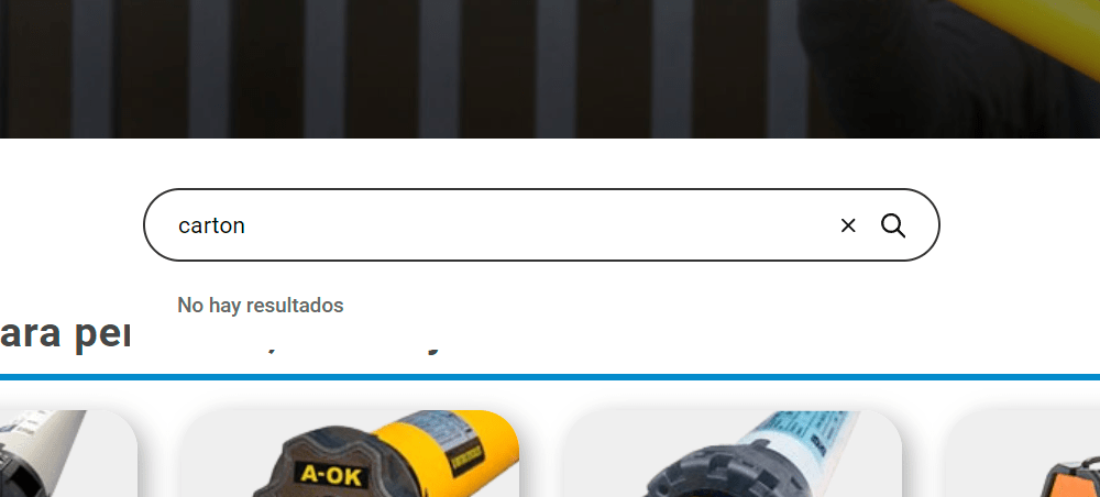

@karen Gracias, el buscador es genial. Lo único que cuando hago una búsqueda que no da resultados me manda a una página vacía ( https://persianaonline.com/clon/?s=coliflor&post_type=product&dgwt_wcas=1 ), a pesar de estar configurado aparentemente bien.

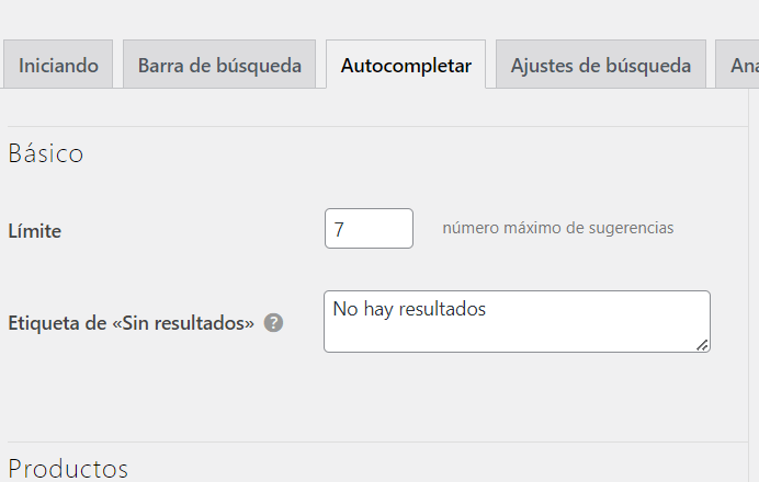

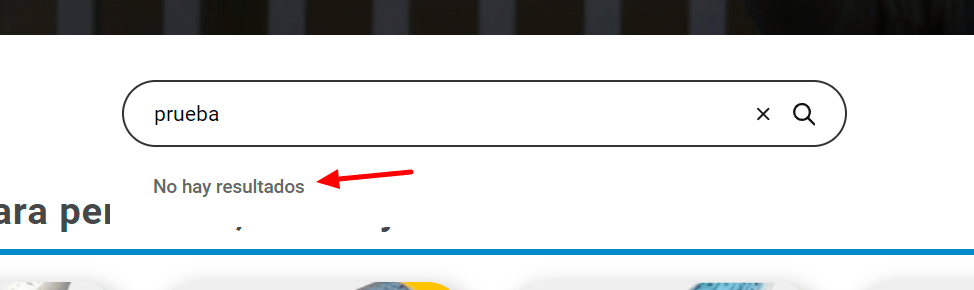

El mensaje se esta mostrando como lo configuraste:
El problema esta cuando haces clic en la lupa. Prueba siguiendo los pasos que tenemos en esta guia:

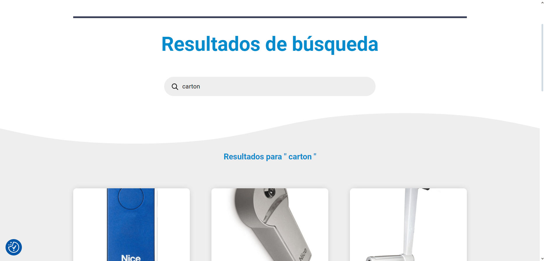

@argenis He hecho la página pero siempre aparecen los mismos resultados

Hola Rafael,
Veo que muestra de forma correcta la página:
Esta búsqueda no muestra nada aquí:
No te sucede lo mismo?

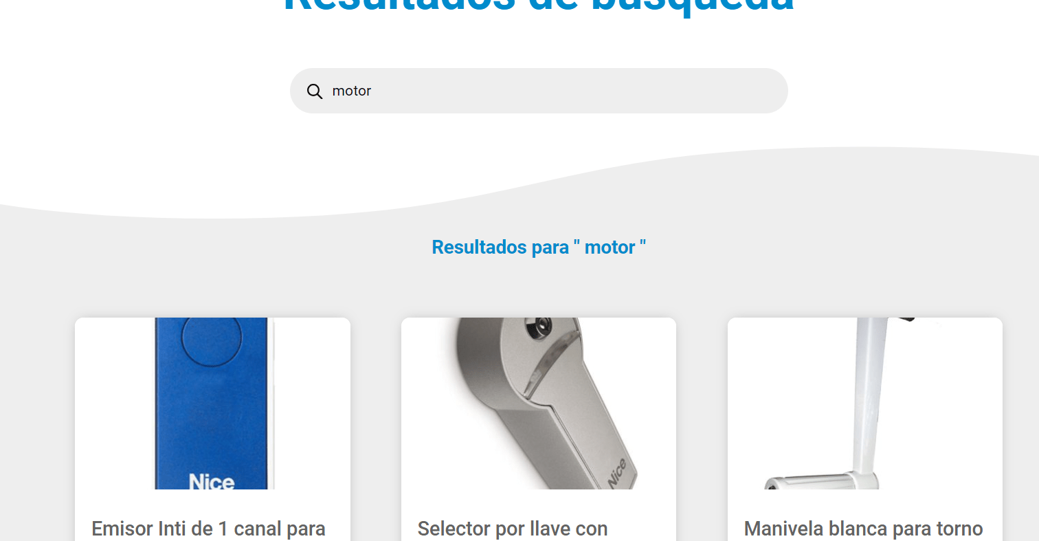

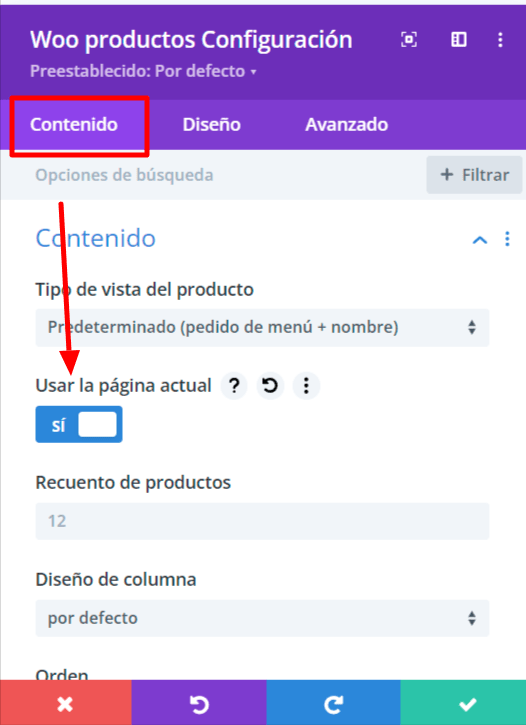

@argenis Fíjate que en la búsqueda por "motor" aparecen estos resultados (hay resultados por motor, no es un "sin resultados", habría también que ver porqué aparecen primero los accesorios que los motores que tienen el término motor en su título, pero ese es otro tema):

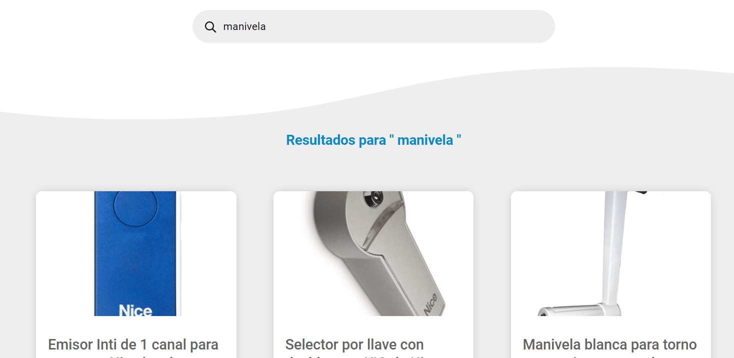

y si hago la búsqueda por manivela (el tercer resultado de la búsqueda de "motor"), aparecen los mismos resultados:

Hola Rafael,
Comprendo, si estás siguiendo la guia imagino que has agregado el módulo de blog, debes agregar el que se llama Woo Productos, luego en este es importante que agregues esto:
Verifica con esto y nos comentas, esto está documentado según soporte del propio plugin para Divi:

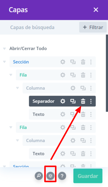

@argenis ¡Perfecto! Solo me faltaría saber cómo quitar esta línea
Lo he revisado todo y no encuentro la manera. No es esencial, pero preferiría sacarla.

En el tutorial se agrega un divider, verifica cuando abres la plantilla en la parte inferior derecha un icono que son como hojas apiladas:
Al hacer clic en este verás las capas de tu proyecto, en este caso yo tengo un separador justo arriba, busca donde tienes tu un separador y elimínalo usando el icono de la papelera.
