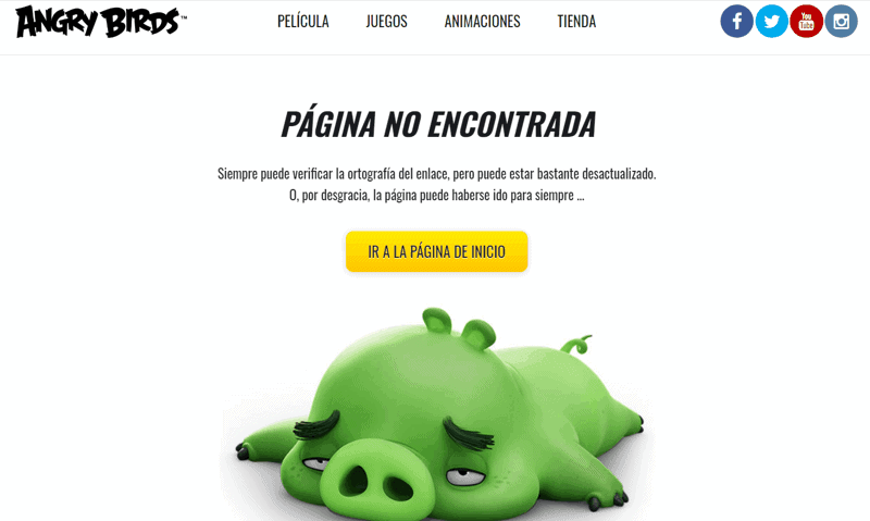

    Ejemplo página 404
    Podemos ver cómo de forma simpática la web de angry birds muestra que la página a la que el usuario quería acceder ya no existe.
    Nada que ver con la anterior imagen de ejemplo con la página not found.

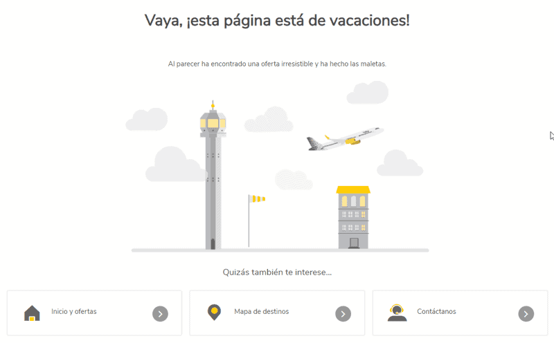

    Vueling
    Ejemplo página 404 Vueling
    Como no podía ser de otra manera Vueling usa la frase de estar de vacaciones para dar un toque de humor a la página buscada inexistente.
    Despierta simpatía y no deja que el usuario se vaya mostrando diferentes opciones de navegación como ofertas, mapa de destino y contacto.

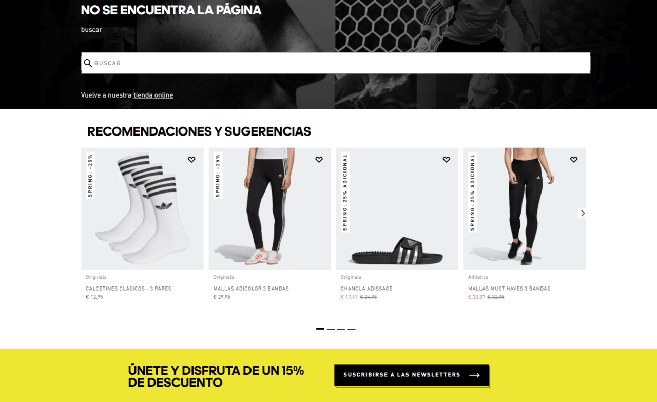

    Adidas
    Ejemplo página 404 Adidas
    La marca deportiva ofrece diferentes opciones en su mensaje de error.
    Con una página personalizada muestra un buscador, una lista de productos sugeridos y una invitación a suscribirse a la web.
    Además deja el menú visible y navegable para que pueda encontrar lo que estaba buscando.
    Como ves no quieren que el usuario se vaya de la web y si lo hace que sea llevándose algún tipo de conversión.

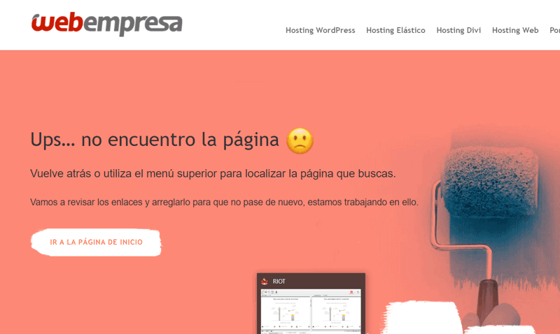

    Webempresa
    Webempresa cuida la página de error 404 mostrando opciones e indicando que van a solucionar el error para que no vuelva a pasar. Tienen en cuenta que muchos usuarios pueden pensar que es un error y dan un mensaje para una futura solución.
    Mientras tanto te invitan a seguir navegando por la web.
    Como ves una página bien creada puede hacer que tus conversiones aumenten.

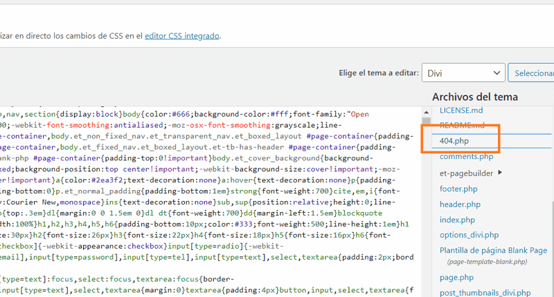

    Si tu plantilla no incluye el archivo “404.php” tendrías que hacer algo para que muestre como mínimo que esa página no existe (como digo necesitas ir al panel de control de tu hosting y tirar de programación.
    Si la incluye (como es el caso de Divi) ya por defecto tienes un aviso.
    Editor archivo 404

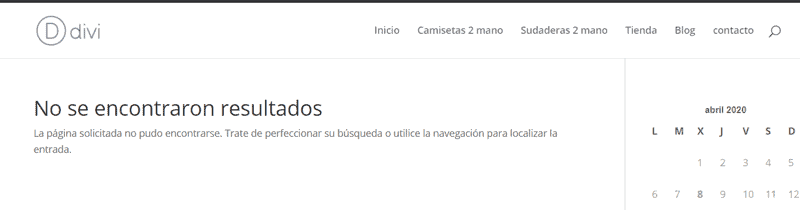

    Para saber si al menos tienes un mensaje de error y no un mensaje de not found que pueda indicar al usuario que tu web directamente está rota, puedes visitar en el Administrador de WordPress>editor de temas y ver si tiene esa carpeta.
    Esto hará que si la página no se encuentra muestre una página de error 404 simple. Incluso esto se puede cambiar si conoces programación php para darle mejor aspecto.

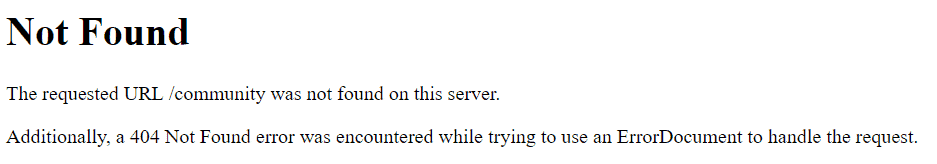

    Esto es lo que ofrece si escribes o haces clic en un enlace que no existe:
    Resultado 404
    Esto no es lo queremos ya que se puede mejorar si quieres mucho más el diseño que es lo que vamos a hacer ahora, crear un página personalizada con Divi que sea atractiva y con funcionalidades.

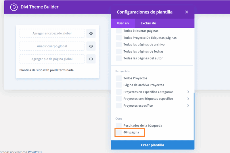

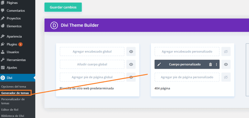

    Lo primero que haremos es ir a la opción de Divi “Generador de temas” .
    Generador temas divi
    En esta opción haremos clic en Agregar nueva plantilla.
    El funcionamiento sería exactamente igual si quisiésemos realizar una plantilla para páginas o plantilla para categorías en Divi.
    Agregar plantilla 404 divi
    Este apartado nos va a permitir crear una página personaliza para que sea independiente al resto de opciones globales.

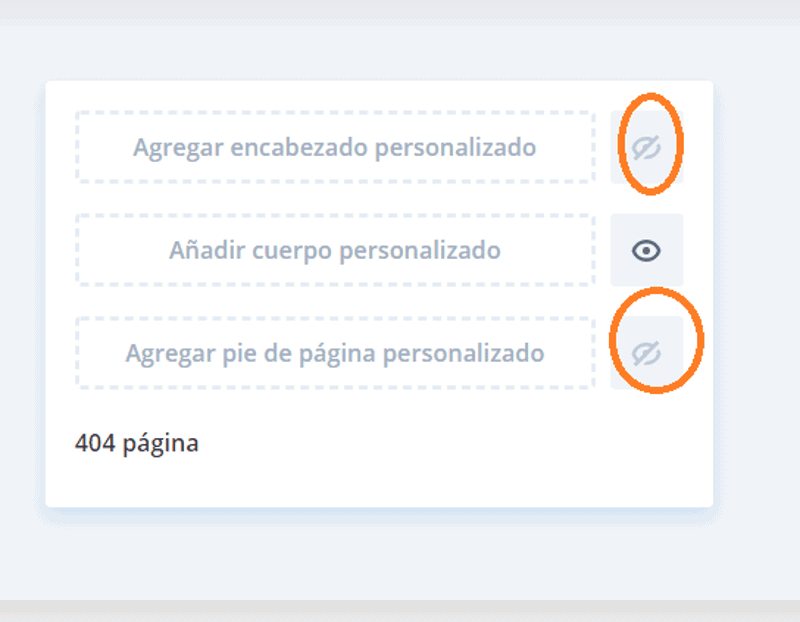

    Una vez marques se despliegan opciones seleccionando la pestaña “404”.
    Podemos dejar las opciones como están o puedes quitar las opciones de cabecera o footer si quieres, desmarcando los botones (imagen pequeña ojos).
    Opciones plantilla

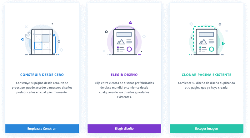

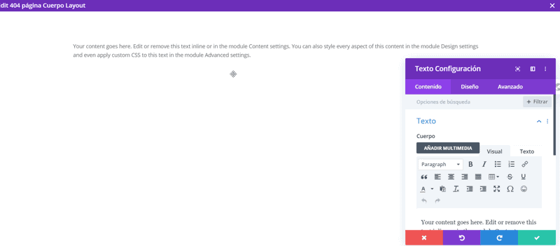

    Haremos clic en Añadir cuerpo personalizado y aquí usaremos Divi como siempre, usando la opción Construir desde cero o puedes aprovechar las plantillas ya creadas.
    Creación plantilla
    Crea la página a tu gusto aprovechando todas las opciones que te ofrece Divi y sácale el máximo partido.
    Editando página 404

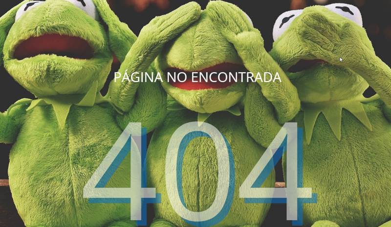

    Este es el ejemplo creado en el video de arriba y explico en texto cómo se ha creado para que tomes de ejemplo tu propia creación.
    Ejemplo página 404
    Para crear esto es muy simple ya que sólo tienes que:

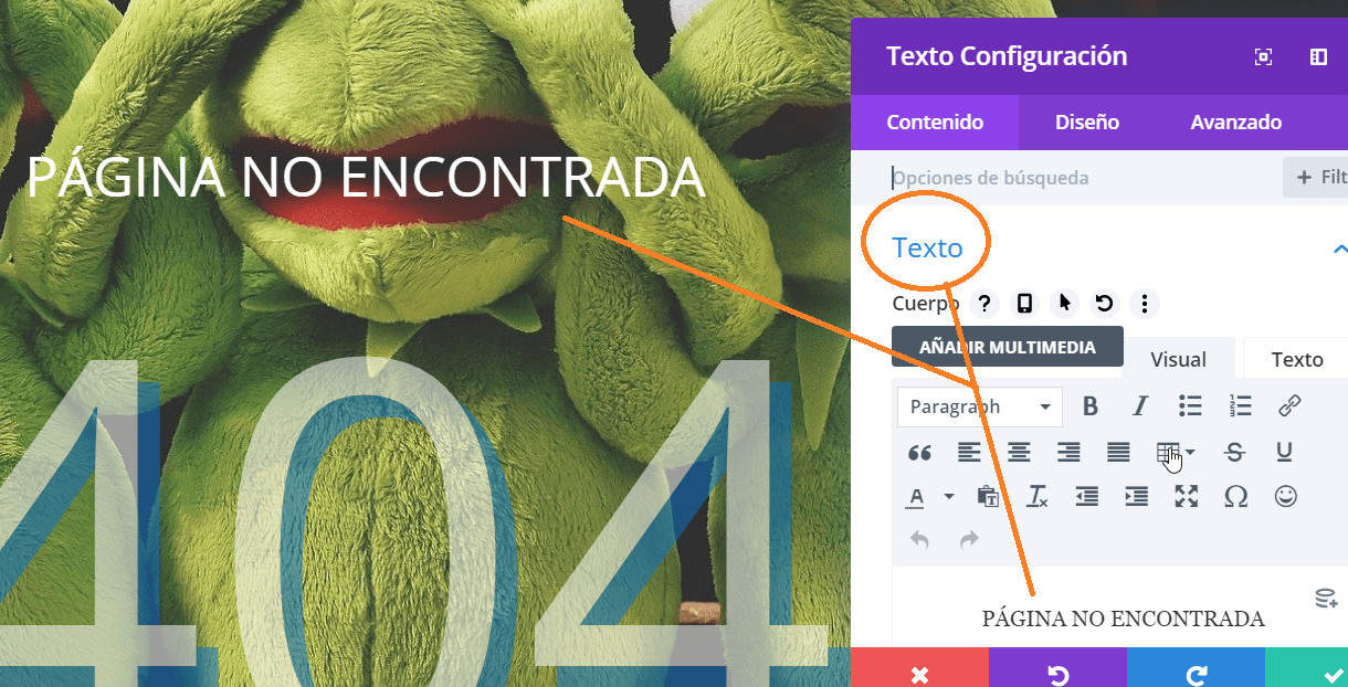

    1. Crear una fila donde meter un campo de texto.
    2. Ejemplo texto página no encontrada
    3. Luego he duplicado esa fila y cambiando el texto por “404”.
    4. En la pestaña de diseño puedes cambiar el tamaño, el color y añadir sombreado.
    5. Duplicidad de nuevo de la fila con el texto “404” cambiándolo a una explicación del error que muestra la página.
      He cambiado el tamaño del mismo más pequeño.

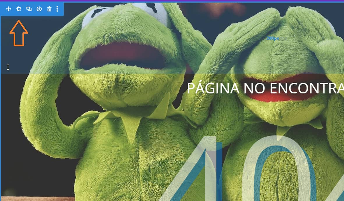

    6. Creación de un botón personalizado al que a través de las opciones de diseño he cambiado el color y añadido radio para dar un forma redondeada.
    7. Ejemplo botón página 404
    8. He establecido un fondo completo de una imagen de unas ranas con cara de desesperación para que el usuario entienda y vea que el error es por un motivo invitando a que este vea que sucede,
      Para ello tienes que hacer clic en la rueda dentada de la cabecera para establecer la imagen destacada que quieras.
    9. Establecer imagen destacada 4040 divi
      Una vez hagas clic en la rueda, tienes que ir a la pestaña fondo y ahí escoger color, color degradado o una imagen como en el ejemplo.

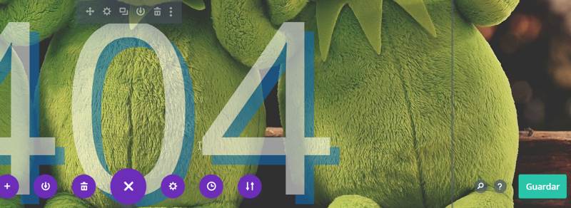

    10. He cambiado el color de los textos y el botón a blanco para que destaque sobre el fondo.
      Además he establecido en la palabra “404” una sombra en azul y una transparencia a través de la opción filtro.

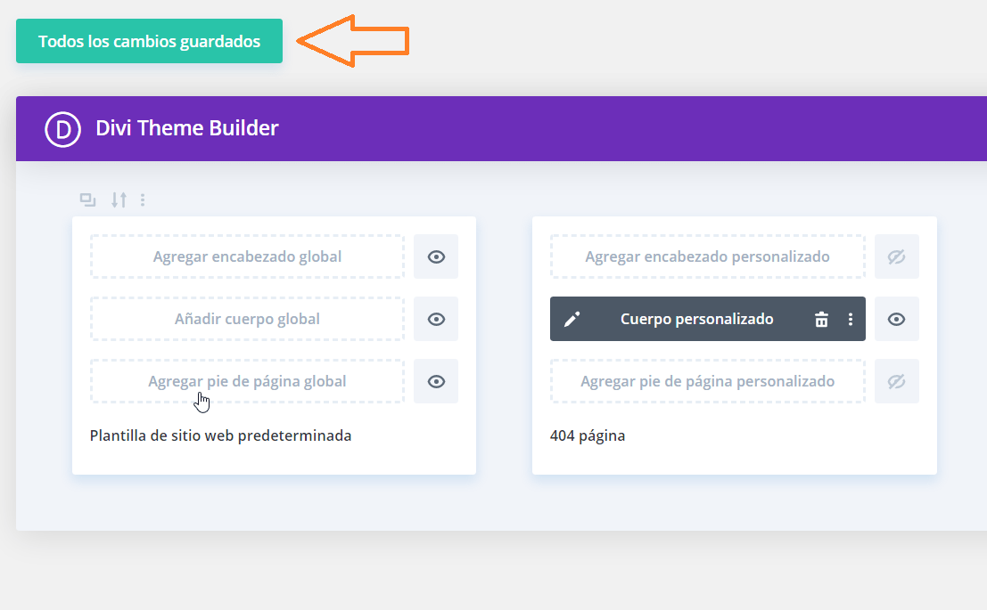

    14. Guarda la plantilla haciendo clic en los 3 puntitos y luego guardar.
    15. Guardar cambios 404 divi plantilla
    16. Vuelve hacía atrás y guarda todos los cambios.
    17. Guardar cambios 404 divi plantilla
