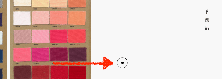

Veo que tienes algo que sigue la posición del cursor:
Captura de pantalla 2021 11 11 a las 12.34.44
No sé si es un plugin o es una opción de tu plantilla pero intenta desactivar esa opción y revisa si la carga mejora.

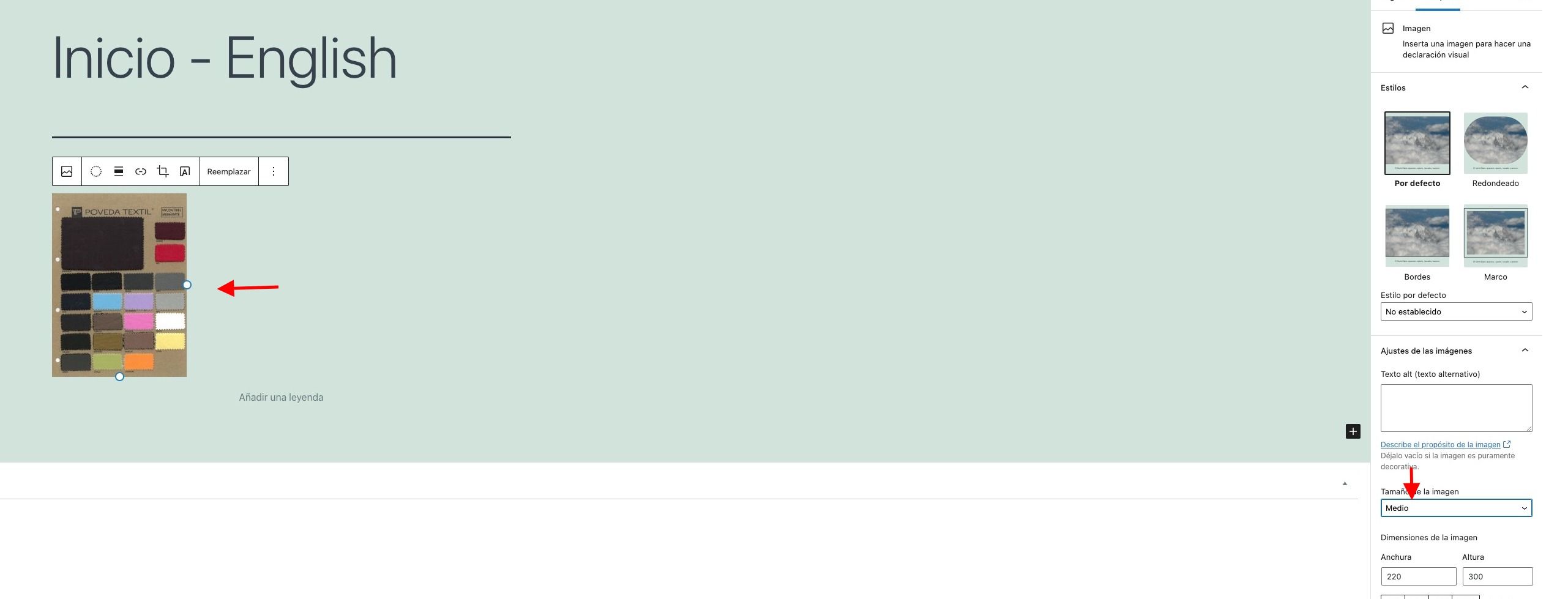

Veo que las imagenes cargan con un tamaño superior al que se muestra:
->  Imagen
Cuando añadas la imagen selecciona como tamaño " mediano "
screenshot masquecms.es 2021.11.22 12 41 32
Piensa que son muchas imagenes y que tiene un peso de 114kb cada imagen que es mucho, tienes que optimizarlas, subirlas con tamaños mas pequeños y optimizar la imagen para que no pese tanto.
