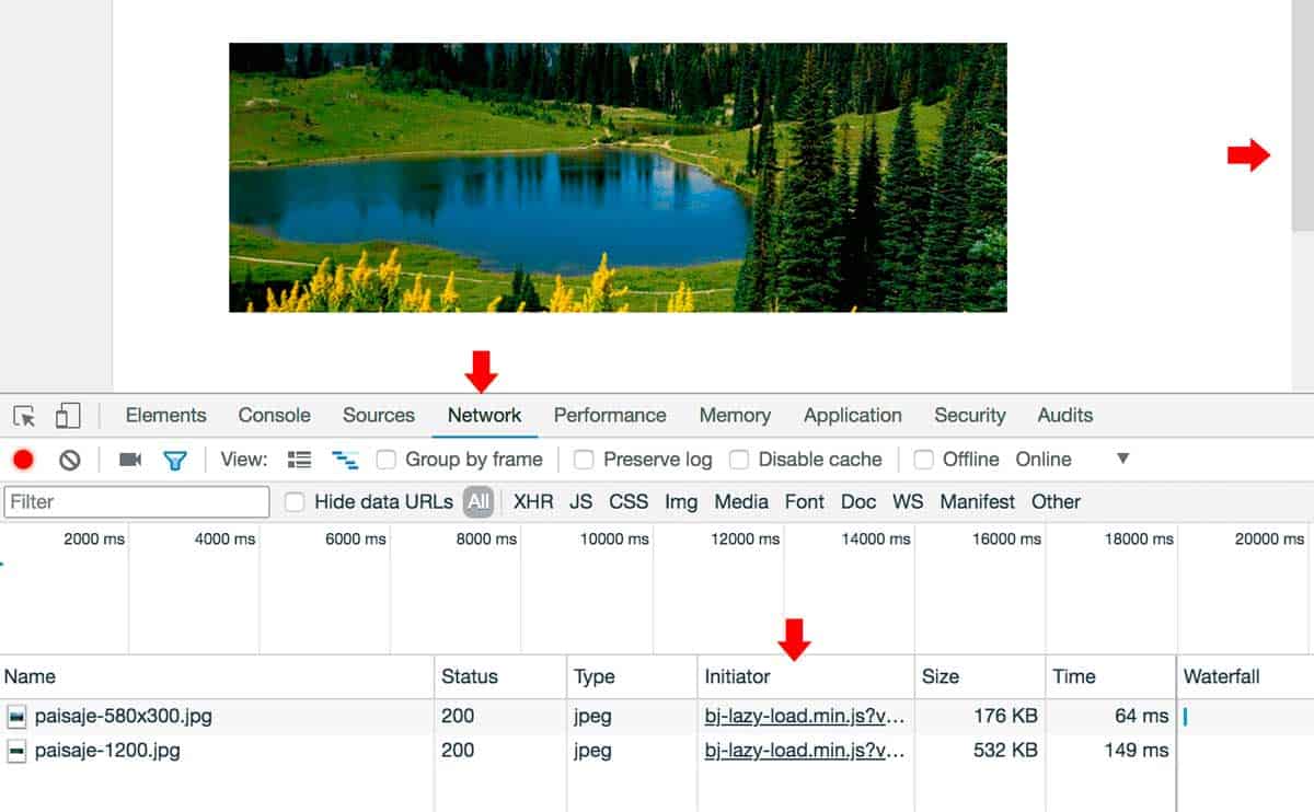

Cómo comprobar que Lazy Load en WordPress está funcionando de forma correcta
Una vez hemos configurado el lazy load en WordPress, lo ideal es asegurarnos de que esté haciendo su trabajo. Y es que activar esta función no basta por sí sola, debemos validar que las imágenes y recursos multimedia se estén cargando de forma diferida para lograr esa mejora de rendimiento que buscamos.
Por fortuna, comprobar que el lazy load está funcionando es un proceso bastante sencillo. Hay varios métodos que podemos aplicar sin complicarnos demasiado, tanto con herramientas externas como con nuestro propio navegador.
Lo primero es identificar si las imágenes o vídeos en nuestra web no se cargan todas al mismo tiempo al ingresar a una página, sino que van apareciendo a medida que hacemos scroll. Ese comportamiento ya es una primera señal de que el lazy load está activo.
Excluir carga diferida
Por ejemplo, en la imagen anterior, al abrir el inspector de código desde tu navegador (en Mac y Linux: Cmd + Opción + i, en Windows: Ctrl + Shift + i), verás en la pestaña Red / Network que las imágenes solo cargarán cuando se requiera, es decir, al desplazar el scroll serán cargadas a través del archivo JavaScript de Lazy Load.
Métodos para comprobar su funcionamiento:
Inspección del código fuente:
Accedemos a cualquier página de nuestra web, hacemos clic derecho y elegimos Inspeccionar. Luego buscamos las etiquetas <img> y verificamos si tienen atributos como loading=”lazy” o si el src real de la imagen está diferido con un atributo como data-src. Eso indicará que la imagen está siendo cargada de forma diferida.
Uso de herramientas online como GTmetrix o PageSpeed Insights:
Estas herramientas nos permiten ver si el lazy load está activo. Si el análisis indica que las imágenes se cargan de forma diferida o se recomienda implementar lazy load y no aparece como activo, sabremos que hay ajustes pendientes.
Extensiones de navegador como Web Vitals o Lighthouse:
Nos dan una visión técnica rápida del comportamiento de carga. Si el lazy load está funcionando, estas herramientas lo reflejarán de forma clara en su reporte.
Modo incógnito y limpieza de caché:
A veces, la caché del navegador o del plugin puede dar resultados falsos. Probar en modo incógnito o tras limpiar caché nos permite tener una visión más objetiva.
