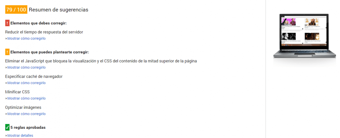

Por más plugins que ponga y configure, por mas cosas que intente... sigue mal. Y ya no hablo de PageSpeed que parece caso perdido porque siempre me salen los mismos errores:
- Reducir el tiempo de respuesta del servidor
- Mucha carga en la cabecera de CSS y Java.
- Minificar java y css
- Especificar caché

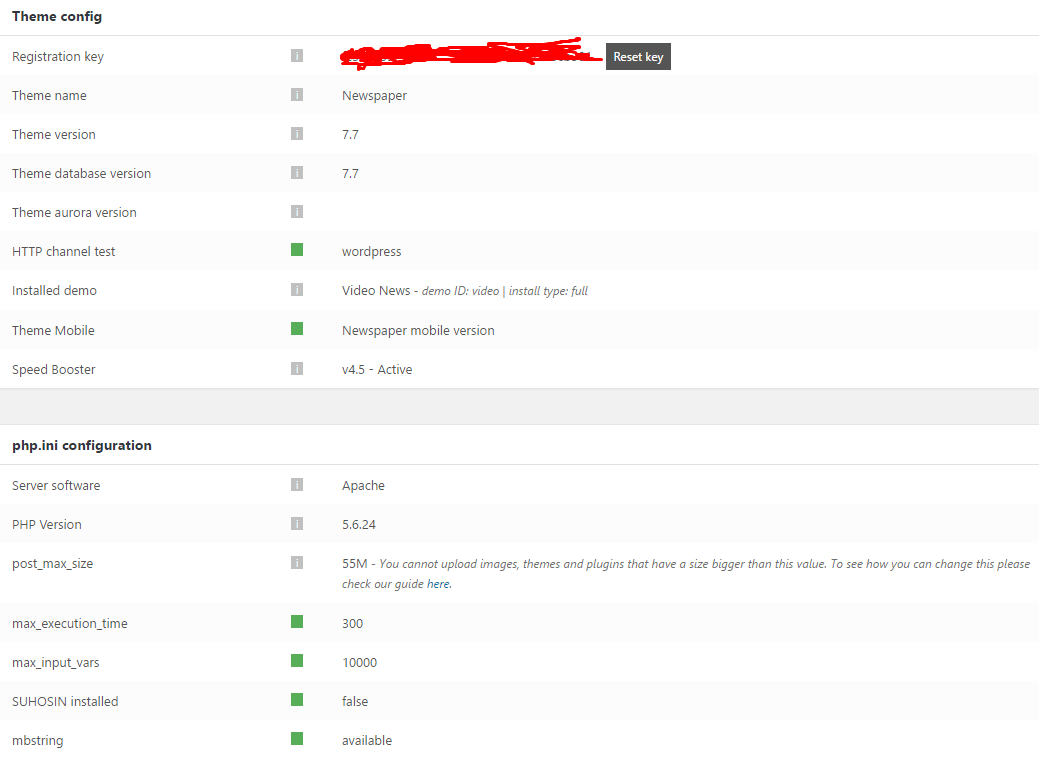

No, el plugin automaptize siempre lo desactivo porque se que da fallos. Lo que pasa que restauré de nuevo y lo viste activado. El problema sigue igual (adjunto archivo). Enumero todos los plugins activos:

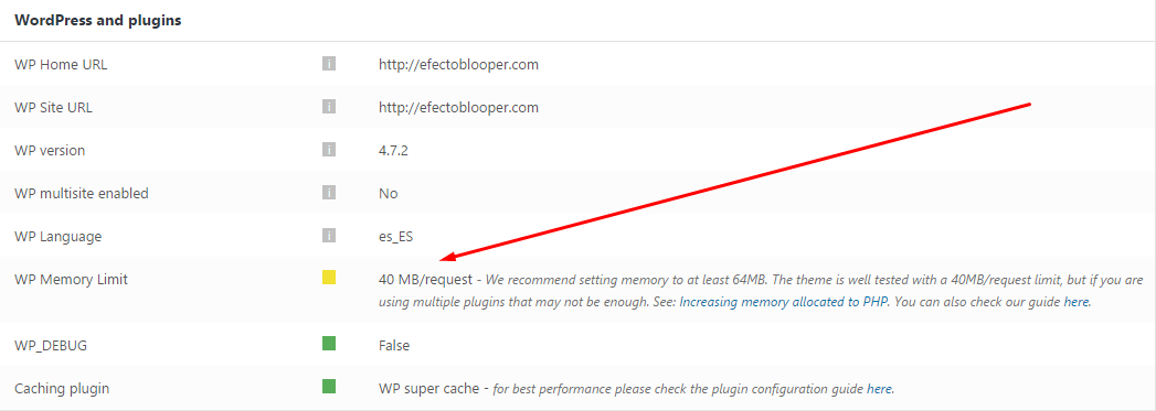

Y esta es la configuración del System Status del theme (adjunto archivo). Como se ve en la imagen, todo parece correcto salvo en WP Memory Limit que dice: 40 MB/request - We recommend setting memory to at least 64MB. The theme is well tested with a 40MB/request limit, but if you are using multiple plugins that may not be enough. See: Increasing memory allocated to PHP. You can also check our guide here.
Sigo sin entender el fallo.

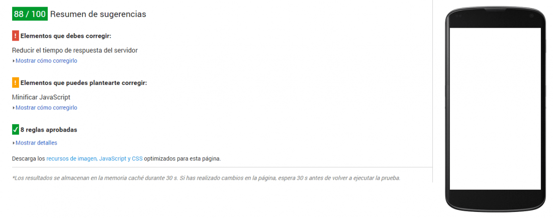

Gracias pero no se si es eso lo que falla exactamente. Estoy probando otro estilo de la plantilla Newspaper y ahora se ve pero sale el error que siempre sale. Es decir, cuando no es una cosa es otra... Salen unos código que no se que significan y los típicos errores de Pagespeed. En la web de la plantilla viene estos requisitos, pero creo que los cumplo:

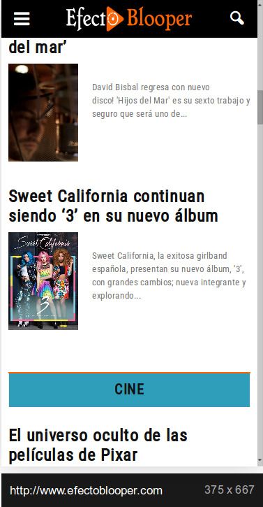

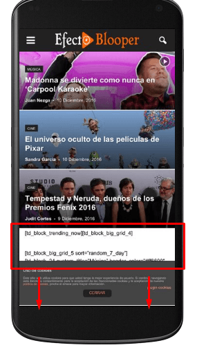

A ver. Reinstalé la plantilla y al menos ya se ve en todas los dispositivos menos en responsive.
En los móviles se ver pero solo una parte. La cabecera y el slider se ven pero las zonas que deben verse debajo no se ven. Pongo una captura para que veáis. Además no siempre se dejan de ver.

¿ Que es lo que no se muestra ? por que yo si que lo veo bien.
