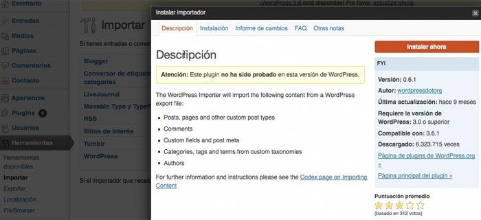

Para usar la funcionalidad de importación de contenido, desde el menú de Herramientas ➜ Importar, puedes hacerlo. Al acceder a esta opción aparece una pantalla similar a cómo se muestra en la siguiente imagen:
Herramientas - Importar
Verás que tienes varias opciones de importación, tanto de servicios externos como Blogger, Tumblr, etc; sin embargo, la que te interesa es la última de todas.
La herramienta por defecto no está instalada, por lo que tienes que instalarla primero.
Herramientas - Importar - Instalar
Después de instalarla verás que en lugar de Instalar aparecerá Ejecutar importación, haz clic para llegar hasta la siguiente pantalla en la cual puedes seleccionar el archivo de importación en formato XML.
Herramientas - Importar - Ejecutar importación
