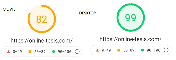

Me esmeré por mucho tiempo en lograr un buen puntaje y todos los intentos eran infructuosos. No obstante, luego de los cambios que han introducido este mes súbitamente, un día me encuentro con la sorpresa que el puntaje al que yo deseaba lograr apareció, sin yo haber hecho nada. Les muestro una imagen

Primero que nada si la evaluación actual es la reciente via pagespeed tienes una excelente calificación pese a lo amarillo de la vista mobile, te explico las evaluaciones en sitios como pingdom, pagespeed y gtmetrix siguen una serie de estándares por los cuales se determina que si se cumplen entonces se estipulan una calificación teniendo en cuenta de que todo esta optimozado pero esto suele ser relativo.
Es variable ya que cada plataforma evalúa el sitio con estándares diferentes y en especial pagespeed suele ser mas riguroso al ser directamente de google.
Ahora bien porque te comento que tienes un excelente resultado? es por el hecho de llegar a una calificación alta hasta en mobile sin el uso de un plugin externo como AMP es un logro, a final de cuenta lo relevante en las evaluaciones son los tiempos de carga, los segundos que tarda un usuario en esperar que cargue por completo tu sitio web.

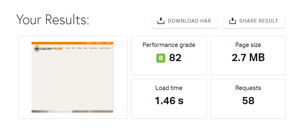

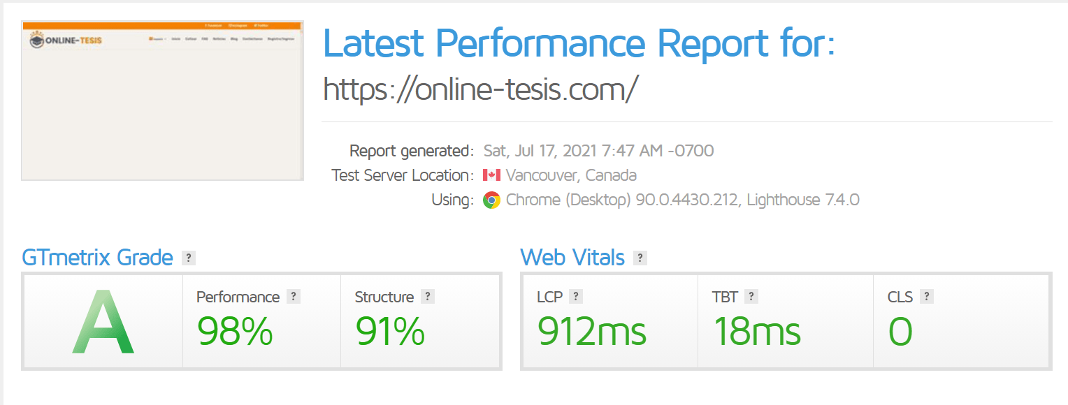

A que te refieres con esto? he realizado test de tu sitio en dos herramientas aparte de Pagespeed y los resultados hablan por si solos
gtm
pingdom
