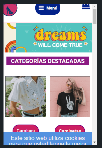

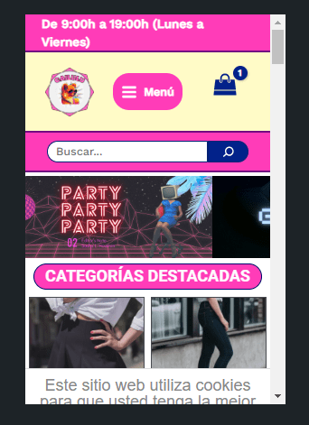

Buenos días, llevo desde ayer con un problema en la cabecera de una de mis webs, mas concretamente con los márgenes de altura y anchura, lo mas curioso es que parece ser que me ha salido sin tocar nada, tengo otras webs idénticas donde he aplicado los mismos cambios y se me visualiza bien la cabecera en la versión móvil, Me he dado cuenta de que la barra de búsqueda tampoco se visualiza, sabéis
ASI SE VEIA ANTES
COMO SE VE AHORA
a que puede deberse? Adjunto captura de pantalla de como se visualiza ahora con el error, y otro pantallazos de una otra web idéntica para que se vea como se visualizaba antes de forma correcta, mil gracias, un saludo.

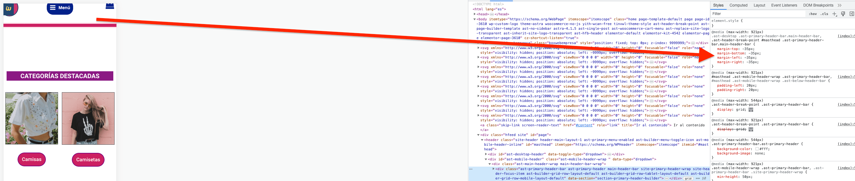

Hay unos márgenes en CSS que estan provocando ese problema:
Captura de pantalla 2023 06 20 a las 12.46.39
Prueba añadir lo siguiente en Apariencia -> Personalizar Css Adicional.
@media (max-width: 780px){
.ast-mobile-header-wrap .ast-below-header-bar {
min-height:10em!important;
.ast-desktop .ast-primary-header-bar.main-header-bar, .ast-header-break-point #masthead .ast-primary-header-bar.main-header-bar {
margin-top: -8px;
margin-bottom: -35px;
margin-left: -7px;
margin-right: -11px;
Ten en cuenta que si realizar modificaciones de CSS en alguna seccion, tambien puede afectar a otras secciones de la web.

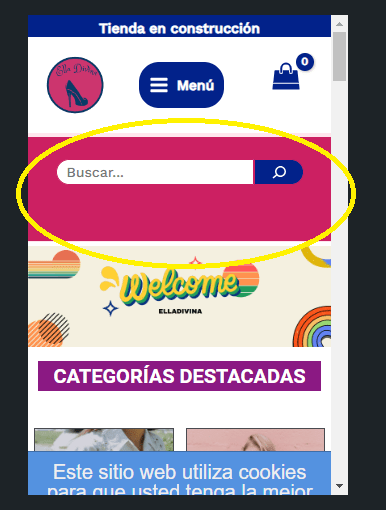

@pepesoler Bien, tras probar el código que me mandas, he comprobado que se ha corregido la altura y la anchura de la cabecera en la versión móvil tal y como necesitaba, mil gracias Pepe, el único inconveniente es que la cabecera superior de mas abajo (donde esta el buscador) ahora se me ve super ancha como en la versión tableta, sabes como podría corregirla para que se me viese como antes, es decir, como esta otra web que te adjunto, que era como se veía elladivina.es antes, mil gracias. un saludo.
TRAS APLICAR CODIGO
ASI SE VEIA ANTES

Hola Ismael.
Elimina el código anterior y prueba con esto:
min-height: 7em!important;
margin-top: -8px;
margin-left: -7px;
.ast-builder-grid-row.ast-grid-center-col-layout-only .ast-grid-section-center {
margin-top: 2em;
Respondido : 20/06/2023 11:37 am
Ismael reaccionó
Respuestas: 123
@pepesoler Solucionado con este ultimo código, muchas gracias como siempre por tu ayuda Pepe, muy amable, cierro tema, pasa buen día.
