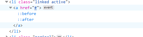

Como no me deja poner el titulo de la pagina he revisado el inspector de código (adjunto captura) y he pensado en añadirlo ahí. El problema es que no recomo localizar el archivo en el servidor donde hacer el cambio.
Si me pudieras orientar en como hacer que en la página 8sólo es en esa) me guarde el título (he probado a borrarla y crearla de nuevo, borra el ítem de menú y crearlo de nuevo etc.) y no me ha funcionado. O bien a como localizar los archivos que necesite modificar manualmente (en el código que me indica el inspector de código encuentro el fallo pero no se que archivo debo modificar).

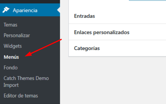

El problema puedes estar directamente en los elementos de tu menú, ya que al navegar sobre ellos veo el enlace pero no el texto que lo referencia.
imagen
Verifica dentro de tu menú, el item que esta luego de Menús Sábado tenga un nombre asignado, esto puede hacerlo desde el apartado Apariencia -> Menú

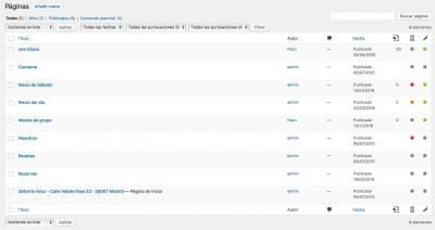

Screenshot(63)
Si es posible adjunta una captura de pantalla de la configuración de tu menú para verificar con mayor detalle.

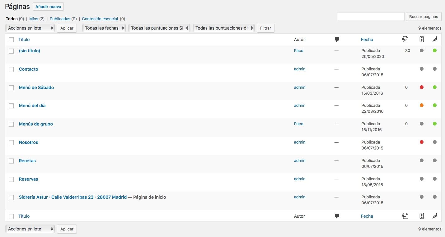

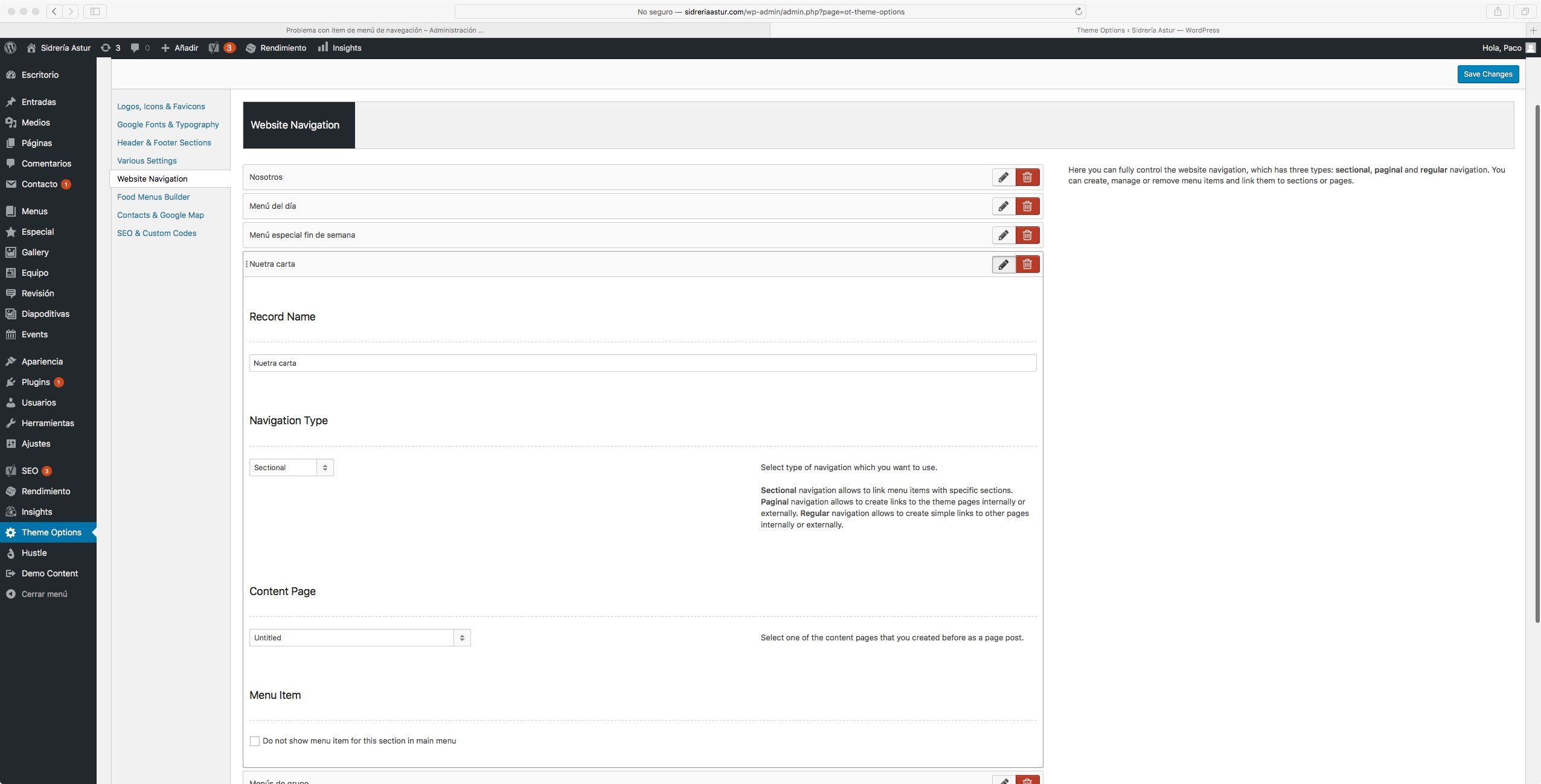

Buenos días y gracias por la rápida respuesta, te adjunto captura del menú que aparece en la web y que se configura desde la plantilla y también otra de las paginas  secciones a las que tienen que enlazar cada ítem de menú.
Como verás la primera página está sin título ( por que ese es el problema) no me lo guarda al actualizar la página, como te comenté he probado a borrarla y volverla a crear con el mismo código dentro y sigue sin guardar el título.
En la captura de configuración del menú de la plantilla se puede ver la opciones a elegir en este caso "sección" y en este caso "sin titulo" por que las opciones que aparecen son las páginas creadas. El enlace, aparece y te lleva a la sección correcta, pero al estar la pagina sin título "creo" que es la razón por la que no aparece el ítem de menú y es lo que me ha hecho intentar con el inspector de código buscar la solución. Pero como te comentaba no se como buscar dentro de mi servidor el archivo que estoy viendo en el inspector de código para poder modificarlo.
