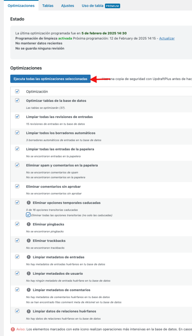

Puedes hacer una optimización con el plugin wp-optimize:
-> https://es.wordpress.org/plugins/wp-optimize/
Una vez instalado:
.- Accede a WP-Optimize -> Bases de datos:
.- Selecciona todas las opciones y pulsa en Ejecutar:
screenshot diariserpis com 2025 02 10 12 33 10
Revisa si con eso mejora y nos comentas.

Gracias por la respuesta tan rápida.
Ya lo he realizado pero solamente han bajado 80 registros. Los registros actuales son 529.304

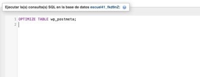

Hola Carlos.
Se puede optimizar hasta un punto, no se puede eliminar registros que son necesarios.
.- Accede a tu cuneta de WePanel -> Bases de datos -> phpMyAdmin
.- Selecciona la base de datos que utiliza tu instalación
.- Selecciona la pestaña SQL
.- En al celda consulat añade lo siguiente y pulsa en Continuar
OPTIMIZE TABLE wp_postmeta;
screenshot cp7116 webempresa eu 2443 2025 02 10 13 41 25
Eliminar metadatos innecesarios
.- Realiza la misma opción con esta consulta:
DELETE pm
FROM wp_postmeta pm
LEFT JOIN wp_posts wp ON wp.ID = pm.post_id
WHERE wp.ID IS NULL;
Eliminar metadatos de revisiones antiguas
DELETE pm
FROM wp_postmeta pm
INNER JOIN wp_posts p ON pm.post_id = p.ID
WHERE p.post_type = 'revision';
Ten en cuenta que esta tabla se puede optimizar hasta un punto a partir de ahí eliminarías datos necesarios para el funcionamiento de la web.

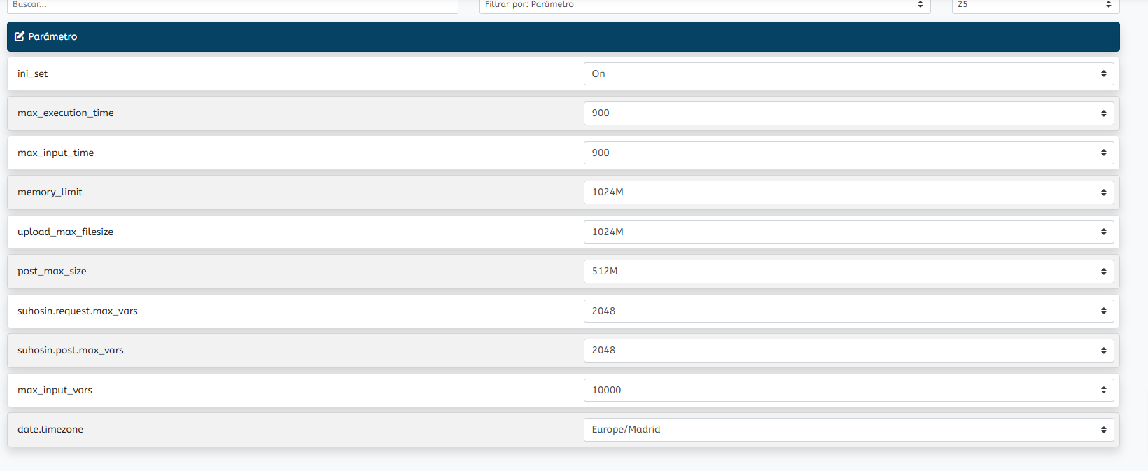

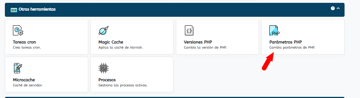

Hola Carlos,
Inicialmente este podría no ser el problema fundamental, lo primero. Prueba aumentar los parámetros de PHP al máximo permitido en tu cuenta de hosting, ahora mismo veo los tienes muy bajos, para ello debes acceder a tu cuenta de hosting Otras herramientas → Parámetros PHP
Dentro de este selecciona los parámetros que te permita asigna al máximo
Por otro lado si crees que las revisiones pueden estar afectando, puedes probar limitarlas siguiente los siguientes pasos que indican en el siguiente artículo → https://www.webempresa.com/blog/optimiza-tu-base-de-datos-elimina-las-revisiones-de-wordpress.html

Respuestas: 9
@karen Muchas gracias por tu respuesta!!
He realizado lo indicado y parece que no se han dado errores.
Esperaré a mañana que es cuando más usuarios se conectan y te comentaré.
