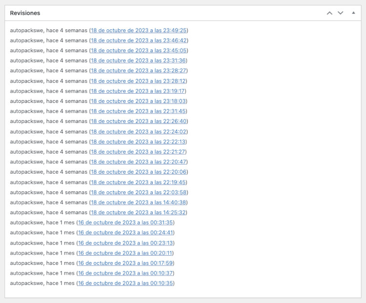

Cada revisión ocupa el mismo espacio que la propia publicación original, por lo que si una publicación digamos que tiene 4000 palabras y (sin contar archivos de medios) pesa unos 300 kB, si tienes 12 revisiones de dicho artículo acabas ocupando 3.6 MB, que no parece mucho espacio, pero si a su vez lo multiplicas por 200 o 600 artículos publicados en tu blog (páginas incluidas) estamos hablando de 1,8 Gb y ahí ya vamos sumando espacio consumido.
Ejemplo de un post creado en el Blog y revisado numerosas veces
Por este motivo, es bueno sanear la base de datos eliminando, entre otras cosas, las revisiones de entradas y páginas de WordPress de manera que se reduzca el espacio que ocupan y de paso se agilice la carga de la página, principalmente cuando accedes al dashboard y vas a Entradas o Páginas, o cargas una entrada concreta, porque esos tiempos de carga también te afectan.

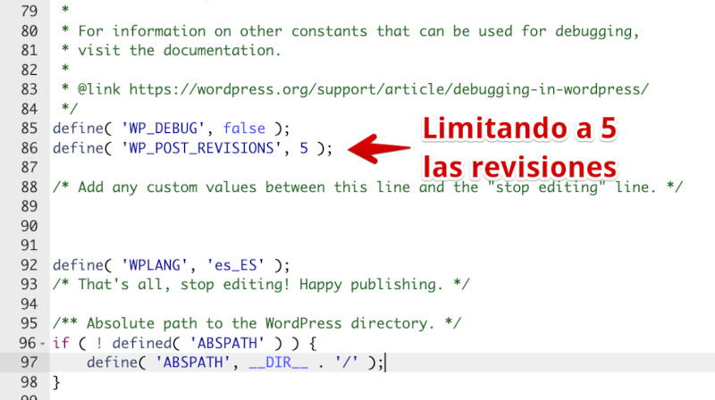

Un ejemplo de este define en el archivo wp-config.php de la web.
Limite de 5 revisiones
Con base en este ejemplo, WordPress solo guardará las 5 últimas revisiones que se hayan generado.

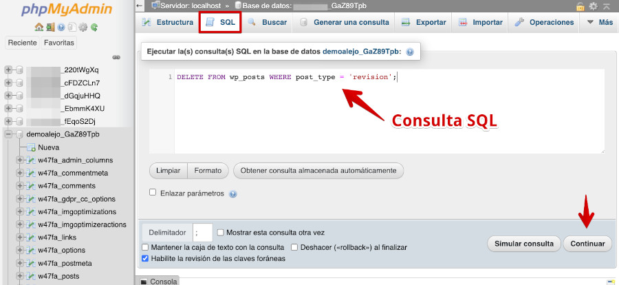

Una vez en phpMyAdmin puedes ir al menú superior, opción SQL y escribir la siguiente consulta SQL.
DELETE FROM wp47fa_posts WHERE post_type = "revision";
 Debes sustituir en la consulta SQL el prefijo de la base de datos wp por tu prefijo de base de datos, por ejemplo w47fa siendo la tabla w47fa_posts para que te funcione.
Consulta SQL
Acepta la eliminación de registros de la base de datos.
Aceptar eliminación de revisiones
Con esto habrás optimizado la tabla wp_posts y eliminado las revisiones almacenadas, reduciendo a su vez el tamaño de dicha tabla.
