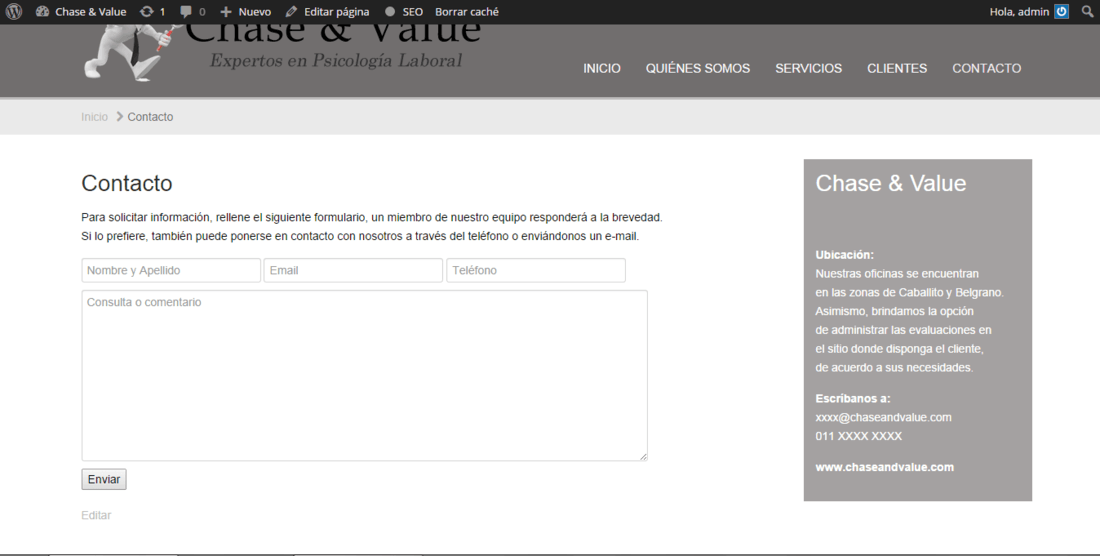

escribi el codigo
div.wpcf7 textarea {
width: 100% !important;
e iba bien en el movil, pero en la pagina web habia quedado demasiado ancho y asimetrico en relacion a los otros cuadros de texto.
pude achicarlo modificando el width a 75%, menos de este valo no realiza ninguna modificacion.
Hay alguna opcion que pueda hacer para que los bordes de los cuadros esten alineados?
Gracias!

Hola!
antes de ingresar el codigo habia logrado que el borde del textarea quedara a la misma altura que la que dice telefono.
Es decir, los tres globos de campo de texto y el textarea quedaban alineados en sus bordes, donde ocupaban el mismo espacio y terminaban igual.

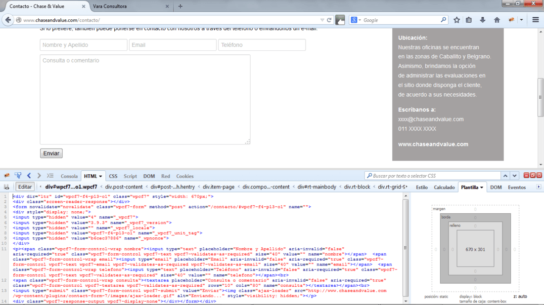

Con Firebug a modificándolo a
width: 77% !important;
se ve alineado.
Pero tendrás que comprobar que luego en las pantallas de móviles o tablets se redimensione correctamente.

Probe con poner el width del codigo en 77%, y en firefox se ve bien, pero en chrome se ve como adjunte en la imagen.
entonces se me ocurrio modificar el width del div donde se encuentra el formulario, y poner el codigo que va en el css personalizado en 100% para que ente directo.
con el firebug estuve viendo tamaños, pero no se en que archivo pegarlo, si en el css personalizado o en la personalizacion de pagina en el apartado texto?
Gracias!
