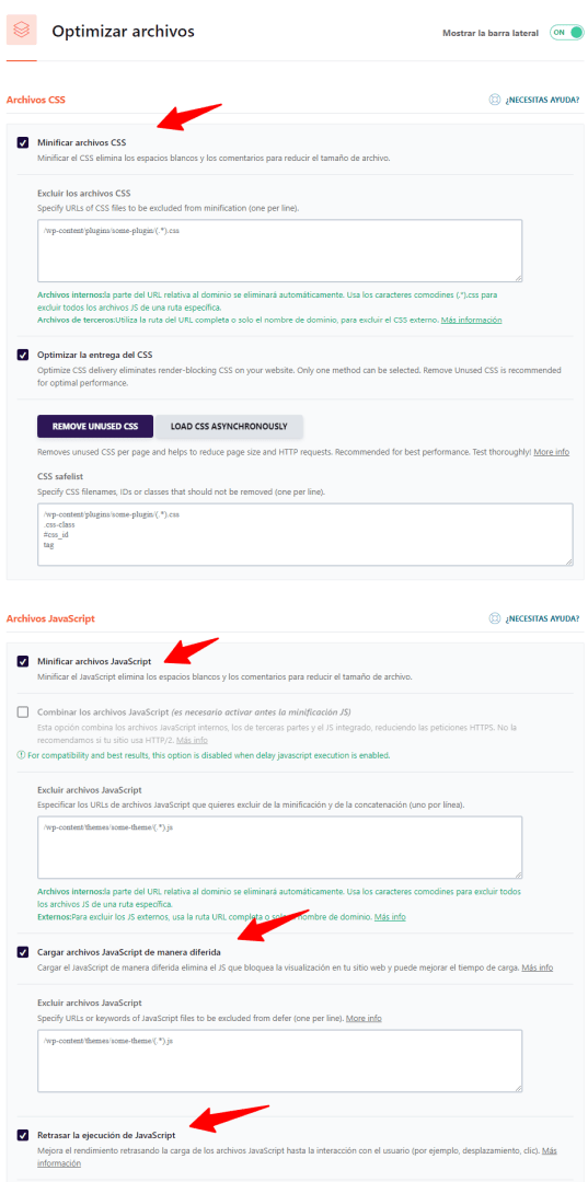

.- Prueba a desactivar las opciones de minificar CSS, JS y retrasar la carga de Java:
screenshot mary52.webempresa.eu 2024.01.23 13 21 10
Revisa si se soluciona y nos comentas.

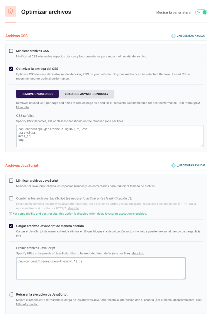

Hola Albert,
Verifica que se desactivara bien la opción de mitificar CSS y JavaScript en tu plugin de wp rocket
Puedes ir desactivando opción por opción para ver que sucede, lo que veo es que se retrasa la carga de tu CSS y JS y es posible que esto genere este conflicto.
Ten en cuenta vaciar las caché de WP Rocket y Varis para comprobar todo funciona de forma correcta.
Respondido : 05/02/2024 6:10 pm
Respuestas: 5
Hola!
Gracias, ha funcionado, sigue demorandose aprox 1 segundo pero ya es mucho mejor que antes.
He ido probando a desactivar y probar una a una, la opción que afectaba ha sido "retrasar la ejecución de JavaScript" (al desactivarlo ha hecho que funcione).

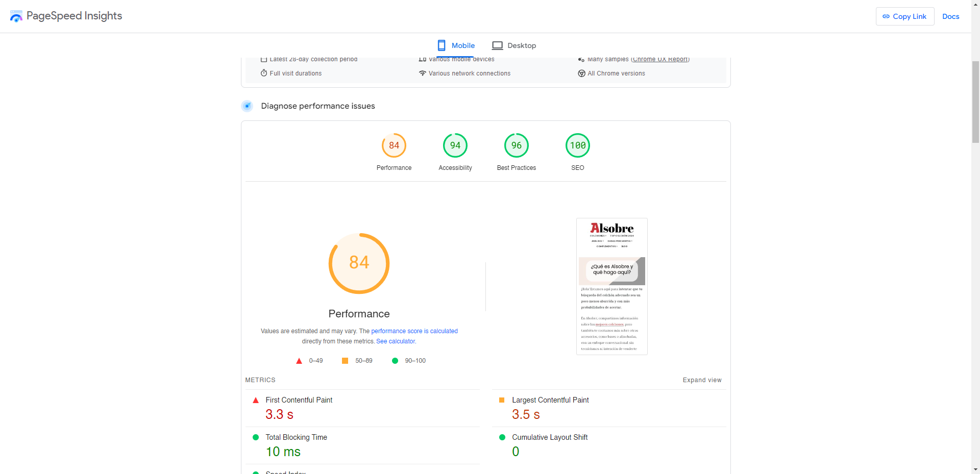

Sin embargo ahora la web ha empeorado mucho el Core Web Vitals.
Antes: https://pagespeed.web.dev/analysis/https-alsobre-com/fkcyp957eo?form_factor=mobile
Despues: https://pagespeed.web.dev/analysis/https-alsobre-com/cybdvqc34d?form_factor=mobile
Así que no creo que me merezca la pena...

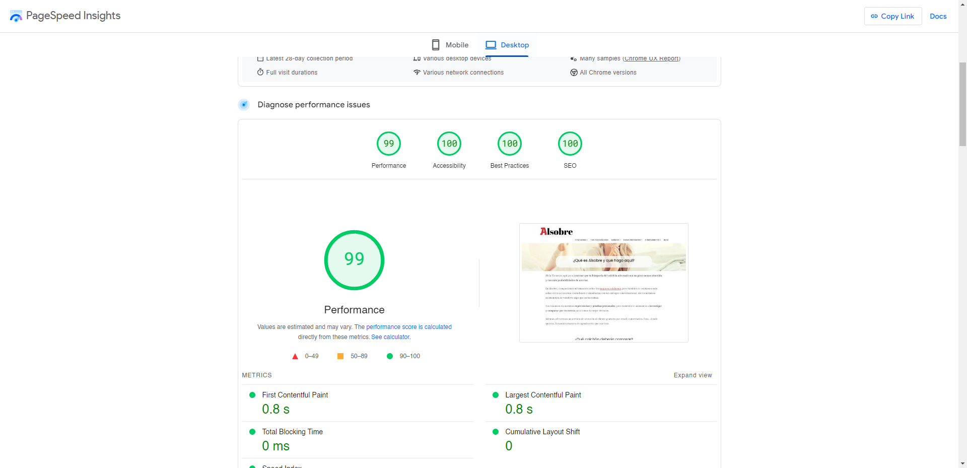

Por ahora veo que el sitio web tiene buen puntaje en móvil y escritorio
