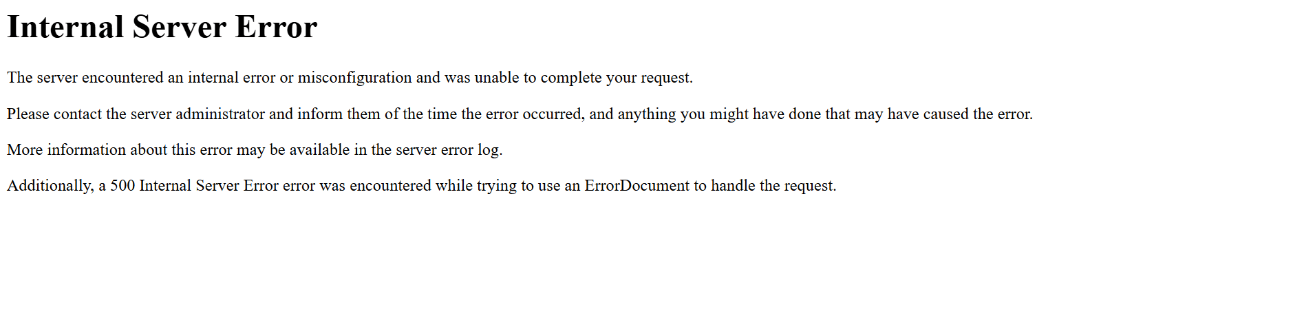

He actualizado la versión de las 4 webs a la versión 8.2 y las 4 web se han caído, las he vuelto a poner en la versión 7.4 y vuelven a funcionar, no se que puede ocurrir ahora si aconsejáis actualizar la versión a una superior ¿Qué problemas puedo tener, sobre todo con el asunto de este tema que es volver a usar wordpress + "Easy WP SMTP" para los envíos de emails transaccionales? y eliminar a Brevo para estas funciones.
También he probado las versiones PHP 8.0 y 8.1 y también se caían las webs.

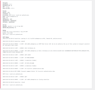

Respuestas: 391
Fracaso total, no solo no ha llegado el email de prueba sino que se ha colgado el backend unos instantes.
x
x2
no será todo el mismo problema, que también ha causado la caída al actualizar a la versión php 8.2.
Podeis ver desde ahí la configuración del plugin?, o os puedo pasar una captura que creo que no quereis?
Respondido : 04/02/2026 8:18 pm

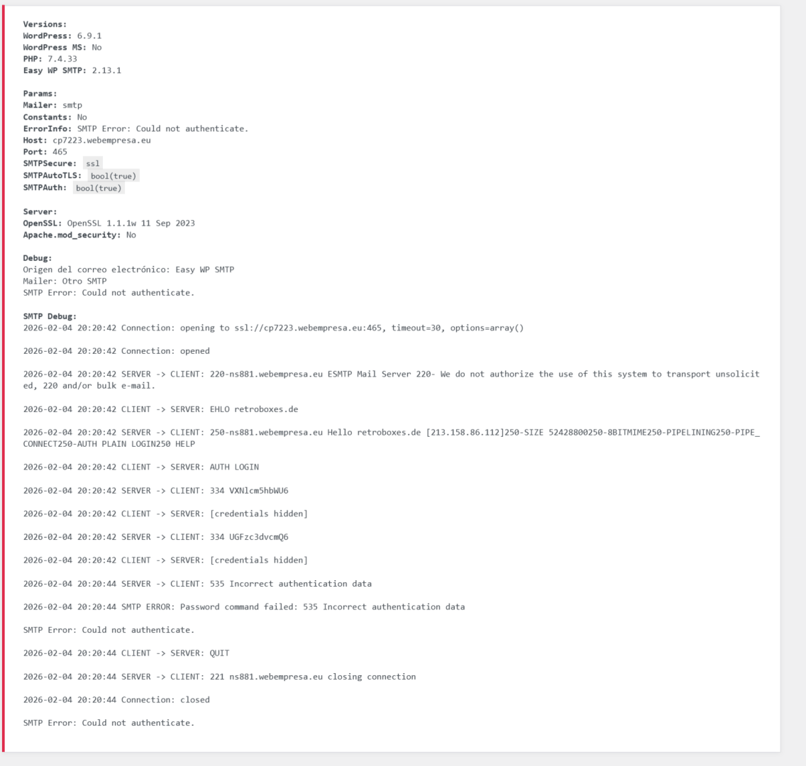

Respuestas: 391
he cambiado de tls a ssl y no se ha colgado, no se ha enviado y sale este mensaje de error
x3
Respondido : 04/02/2026 8:23 pm
Respuestas: 20416
Hola Naddine,
El mensaje indica que no se ha logrado autenticar, revisa las contraseñas de email que estas añadiendo en las configuraciones de SMTP, ten en cuenta que la contraseña es la misma conn la que acceder al email desde tu cuenta de wepanel.
Respondido : 04/02/2026 8:27 pm
