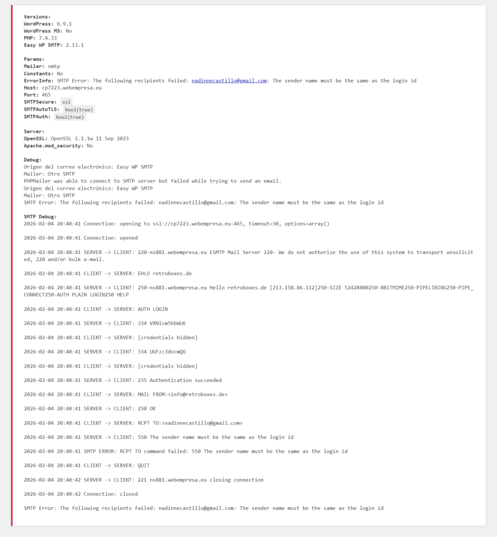

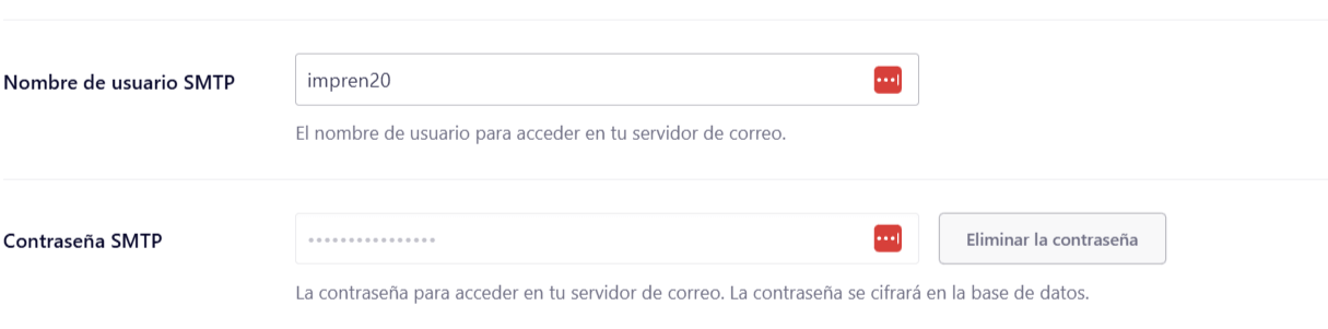

En la captura que nos envías sale el error; estás agregando mal el nombre de usuario. ¿Nos puedes pasar una captura de lo que tengas aquí?

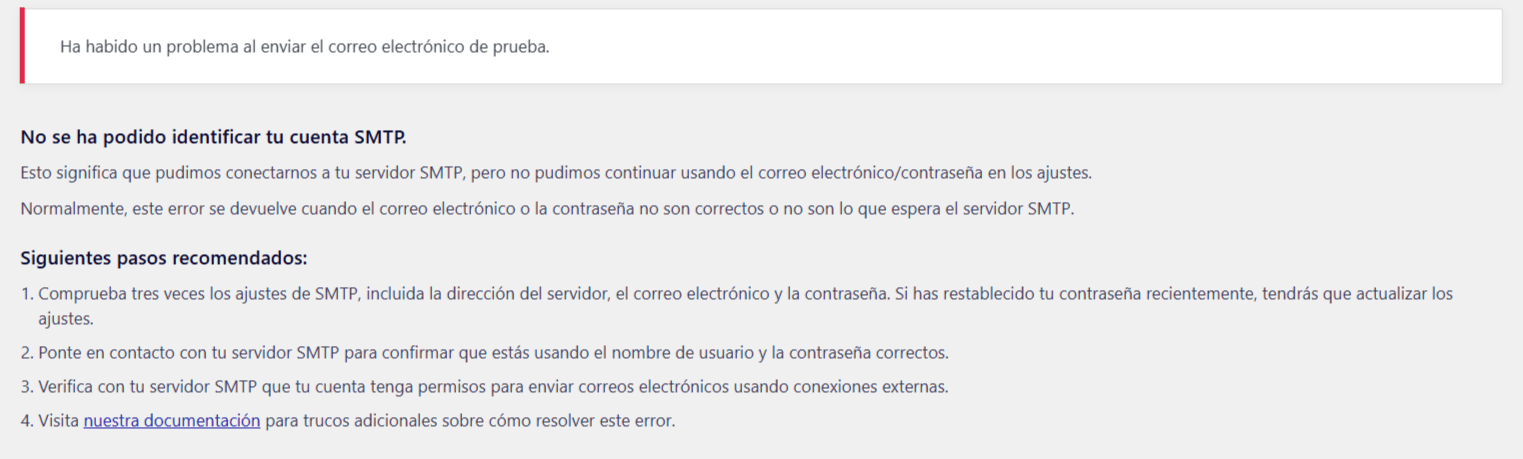

Ajustes ‹ Ajustes Retroboxes de — WordPress 02 04 2026 04 06 PM

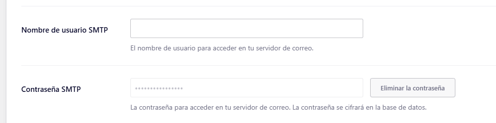

Ten en cuenta que nombre de usuario SMTP es el correo es decir en este caso info@retroboxes.de que vemos es el que tienes creado y el que enviara los mensajes, y en el espacio de abajo que dice contrasena es la clave de ese correo.
Respondido : 04/02/2026 9:07 pm
Respuestas: 374
x6

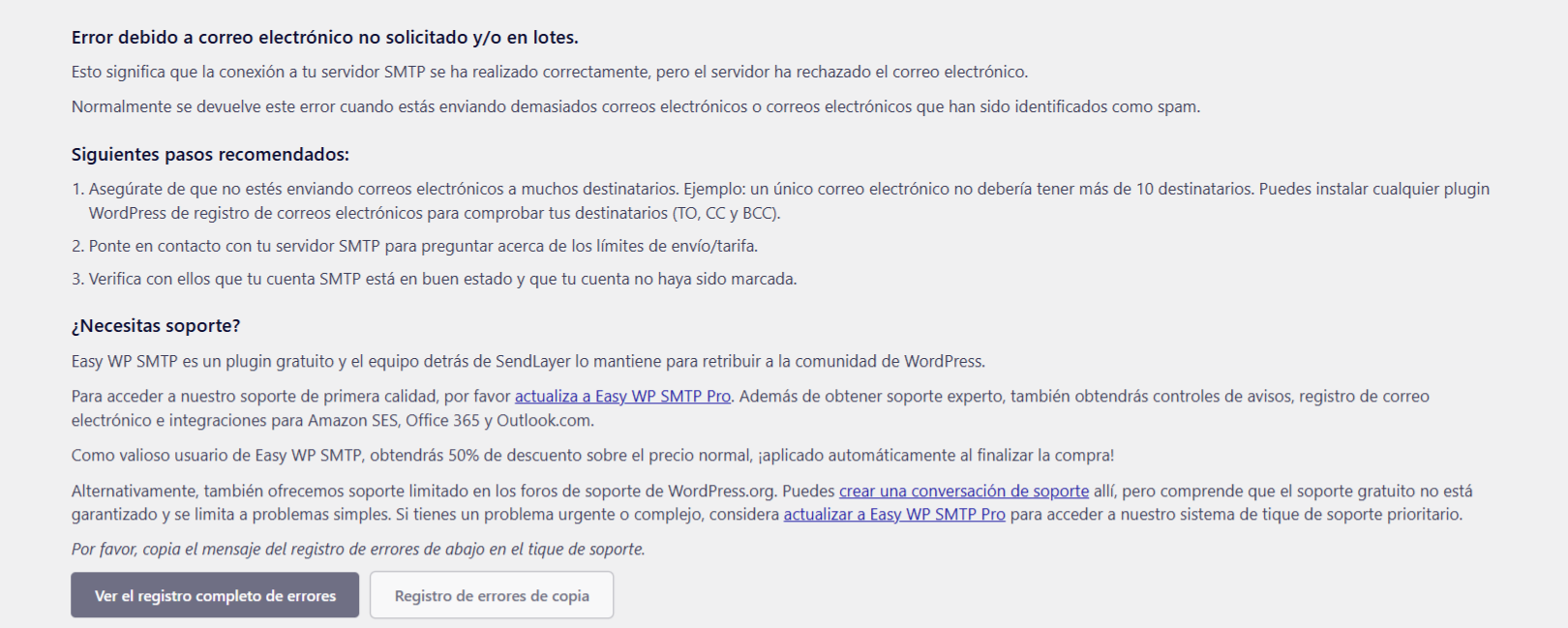

si, lo se, antes había puesto info@retroboxes.de, y daba error "No se ha podido identificar tu cuenta SMTP." y después que cambiar a este de la captura que es el de acceso a wepanel ya no daba ese error, de todos modos lo he cambiado como tu dices y ha vuelto a dar este error

Hola Nadinne,

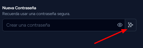

El error que muestra es por credenciales, no son las correctas; solo ingresa en tu correo y haz clic en la herramienta de cambio de contraseña.

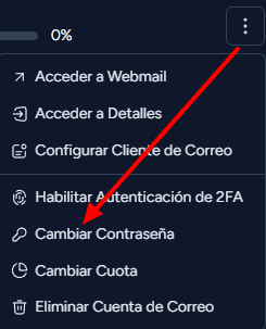

wePanel Cuentas de Correo Electrónico 02 04 2026 04 33 PM
Haz clic aqui:
wePanel Cuentas de Correo Electrónico 02 04 2026 04 33 PM (1)

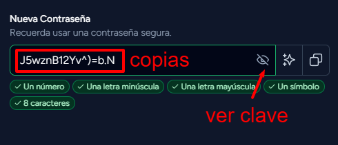

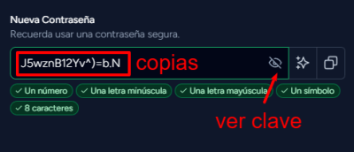

La clave que generes la copias:
wePanel Cuentas de Correo Electrónico 02 04 2026 04 34 PM (1)

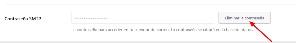

Luego la pegas en la contraseña, pero antes le das a eliminar:
Ajustes ‹ Ajustes Retroboxes de — WordPress 02 04 2026 04 35 PM
Luego de esto vuelve a hacer la prueba de envio y verificas si se logra enviar.
