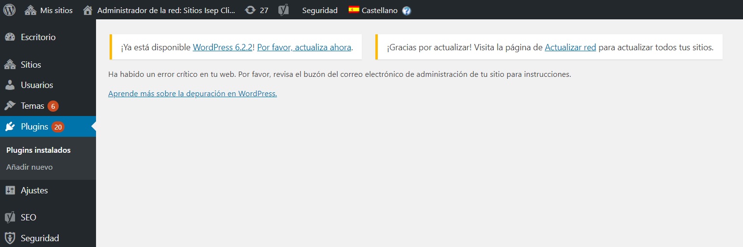

Tengo un problema con un wordpress multisite.
La web se muestra al público, y puedo entrar en el administrador, pero al entrar e ir a plugins para actualizarlos, aparece el mensaje :
"Ha habido un error crítico en tu web. Por favor, revisa el buzón del correo electrónico de administración de tu sitio para instrucciones."
(adjunto imagen)
error isep
Aunque dentro aparece ese mensaje la web se muestra al publico y puedo ir a los otrs paneles de administradcion de las otras webs del multisite, pero claro
el problema está en la web principal.
Cuando entro en cualquier otro sitio, Temas, usuarios.. etc, tambien apaece el mismo mensaje.
Podeis ayudarme con esto por favor?
No se como solucionar el problema.

Hola Ana.
Revisando los log de la instalación veo que hay problemas con un par de plugins:
[27-Jun-2023 08:17:33 UTC] PHP Warning: "continue" targeting switch is equivalent to "break". Did you mean to use "continue 2"?
in /home2/isepclin/public_html/wp-content/plugins/gravityforms/common.php on line 3556
[27-Jun-2023 06:34:49 UTC] PHP Fatal error: Uncaught Error: Call to undefined function wp_get_environment_type()
in /home2/isepclin/public_html/wp-content/plugins/popup-maker/classes/Admin/Notices.php:260
El primero es una Aviso que no tiene porqué afectar, el segundo es el que puede dar problemas.
.- Desactiva el plugin Popup Maker y revisa si desaparece el aviso.
Si no puedes desactivarlo accede a tu cuenta de wePanel -> Administrador de archivos -> Carpeta donde tienes la instalación.
.- Accede a wp-content -> Plugins y renombra la carpeta popup-maker.
Si después de eso no se soluciona, desactiva también los plugins de Gravity Forms

Pepe!
Cuanto tiempo! 🙂   Muchas gracias por tu respuesta.
He renombrado popupmaker y parece que ya no da el error fatal. Tenías razón.

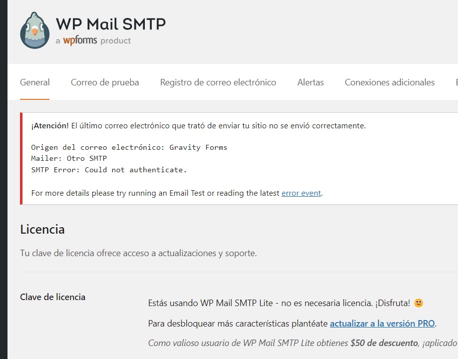

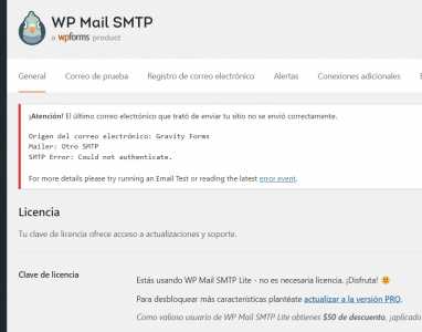

Como has dicho lo del plugin SMTP he ido a ver y he visto esto. (imagen)
error smpt

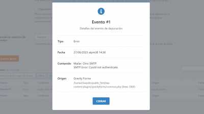

Y luego vi este error ,
error smtp
A que es debido?
Si eres tán amable puedes ayudarme con esto, por favor?

Hola Ana.
Por lo general, el error de autenticación se debe a credenciales SMTP incorrectas, revisa los datos SMTP que tienes configurados.
Revisa esta entrada del Blog, sobre todo el apartado Configuraciones SMTP de algunos proveedores de Correo habituales
-> SMTP en WordPress: cómo configurarlo para realizar envíos

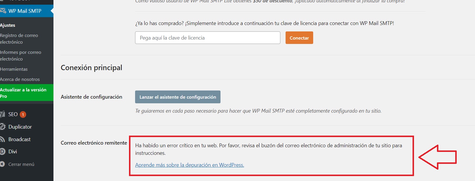

Hooola Pepe...
He intentado configurar la conexión de Gmail en la web del problema con el formulario, con los datos de la web principal (que parece que envía)
pero al poner todos los datos y pulsar guardar, me aparece un error crítico en la web.
Que locura.  🙄
Tu puedes ver qué error es ese?

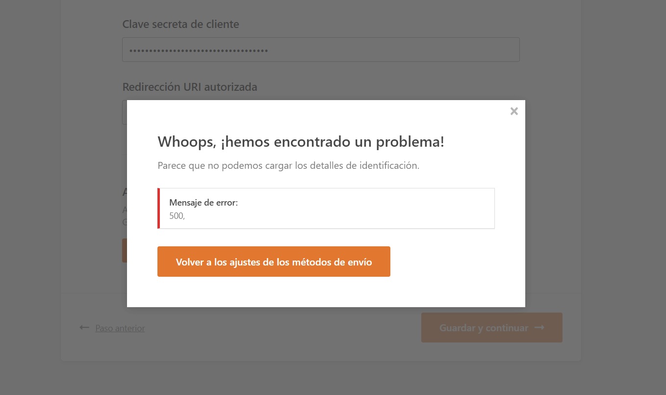

Hola Pepe,
Lo he intentado de nuevo usando el Asistente de configuración.
escojo > Google / Gmail   >    pero me salta un problema 500
error 500
No se que es lo que pasa.   🙁

Hola Ana.
Tienes un error en el plugin:
[27-Jun-2023 14:00:45 UTC] PHP Fatal error: Uncaught Error: Call to undefined method Composer\Autoload\ClassLoader::setClassMapAuthoritative() in /home2/isepclin/public_html/wp-content/plugins/wp-mail-smtp/vendor/composer/autoload_real.php:41
Stack trace:
#0 /home2/isepclin/public_html/wp-content/plugins/wp-mail-smtp/vendor/autoload.php(7): ComposerAutoloaderInitbfe762290f8f6a26d6c880a890bad315::getLoader()
#1 /home2/isepclin/public_html/wp-content/plugins/wp-mail-smtp/src/Providers/Gmail/Mailer.php(64): require_once('/home2/isepclin...')
#2 /home2/isepclin/public_html/wp-content/plugins/wp-mail-smtp/src/MailCatcherTrait.php(258): WPMailSMTP\Providers\Gmail\Mailer->send()
#3 /home2/isepclin/public_html/wp-includes/pluggable.php(488): WPMailSMTP\MailCatcher->send()
#4 /home2/isepclin/public_html/wp-content/themes/Divi/includes/builder/module/ContactForm.php(470): wp_mail(Array, 'Nuevo Mensaje d...', 'Formulario desd...', Array)
#5 /home2/isepclin/public_html/wp-content/themes/Divi/includes/builder/class-et-builder-element.php(1893): ET_Builder_Module_Co in /home2/isepclin/public_html/wp-content/plugins/wp-mail-smtp/vendor/composer/autoload_real.php on line 41
Tendras que probar actualizarlo o eliminarlo y utilizar la version Free:
-> https://wordpress.org/plugins/wp-mail-smtp/
