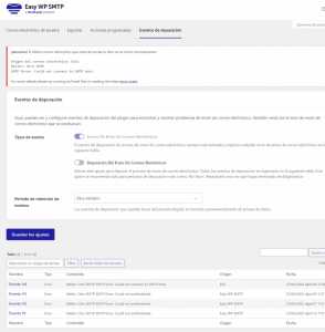

Hola Karen,
Instale el plugin que me has recomendado y aunque no tiene el check de la opción de Google Mail he configurado el correo con Google mail a través de la opción "otro SMTP"
lo he configurado con los datos que tengo, pero otra vez da error (adjunto imagen)
error smtp2
La web principal envia emails y la de granada no con esos problemas.  Qué puede ser? 😑
Algo quizás se nos escapa, pero no tengo idea de que puede ser.
Que puedo revisar o probar o hacer?  😓

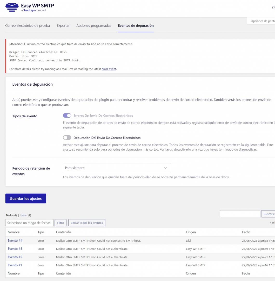

Sigue sin funcionar.  🙁
He puesto las credenciales y en contraseña SMTP he puesto la clave secreta que genera el Gmail, pero nada, me aparece que no se envia correctamente.
Mensaje:
Origen del correo electrónico: Divi
Mailer: Otro SMTP
SMTP Error: Could not authenticate.
He creado dos formularios uno con DIVI y el otro con Gravity Forms, pero ninguno se recibe, yo creo que es el SMPT, pero
he puesto las credenciales y no funciona.
Gravity Forms los genera (porque los guarda) pero no los envia.
Que puedo mirar?
Gracias!
