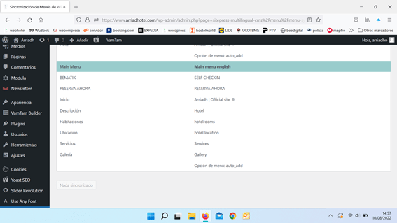

De repente el menu principal de mi wordpress no se sincroniza con los idiomas existentes español_ingles. Cuando accedo a traves de: apariencia-menu y seleccion el menu creado en español y quiero sincronizarlo con el idioma ingles no me lo permite. El boton muestra "nada sincronizado" sin posibilidad de accion.

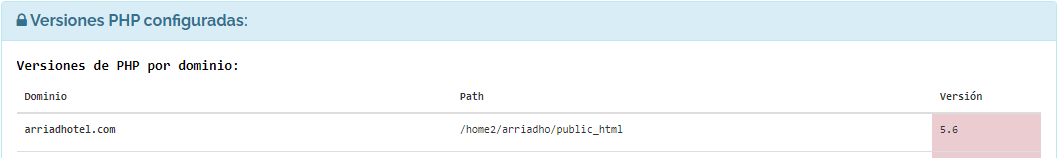

Por ultimo pero no menos importante, validando tu sitio desde el asistente virtual stephan he podido apreciar que la version de PHP activa es muy baja
Te recomiendo aumentar la version a una mas reciente, puedes ver la siguiente guía para consultar el proceso para hacerlo https://guias.webempresa.com/preguntas-frecuentes/cambiar-la-version-php/

Te adjunto pantallazo nuevamente como solicitas. La dirección de ip es: 80.30.60.24
imagen

Hola Vuelvo a aduntar pantallazo en documento word, creo que la imagen es bastante grande ya..
