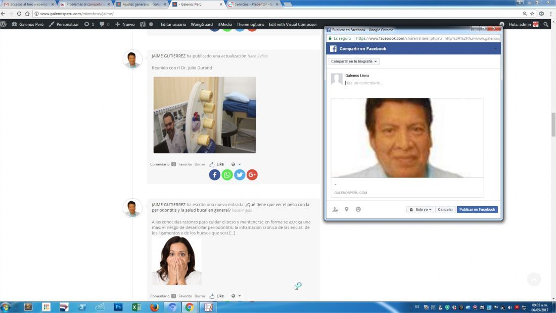

Buenos dias, por favor vuelvo con este tema, sigo teniendo este inconveniente.

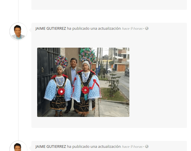

Yo tengo mi cuenta en buddypress como usuaria comparto una imagen "x" en actividad de mi perfil, como puede ver en el adjunto 1.
Luego esta imagen que publique en mi actividad de mi perfil de buddypress lo quiero compartir en mi perfil de facebook, entonces procedo como en el adjunto 2
Y me aparece en pantalla, solamente esto:
GALENOSPERU.COM
No me aparece la imagen, ni nada.
Mi consulta es como puedo hacer para que la imagen que comparto en mi perfil de buddypress a la hora de compartirlo por facebook no aparezca solo es guion y "galenosperu.com" sino que tambien aparezca la imagen que he compartido en buddypress.
Es decir la imagen del carro(adjunto 1) + la direccion de web.

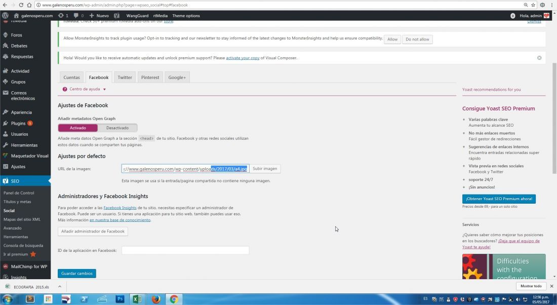

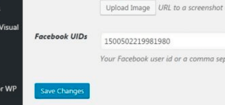

Lo que te indico que quites es el ID que has configurado, tal como se muestar en la pantalla adjunta.
Respondido : 05/05/2017 6:55 pm
Respuestas: 524
Ya lo quite ver adjunto
y el url esta en jpg
Respondido : 05/05/2017 7:58 pm
Te sugiero que siempre verifiques los cambios en tu código, actualmente voe que no ha cambiado la imagen
Siempre comprueba lo que se genera en código html, puedes ver que la imagen sigue siendo jpeg
Es posible que esto suceda porque tienes algún plugin de optimización o cache, te sugiero desactivar cualquier plugin de este tipo.

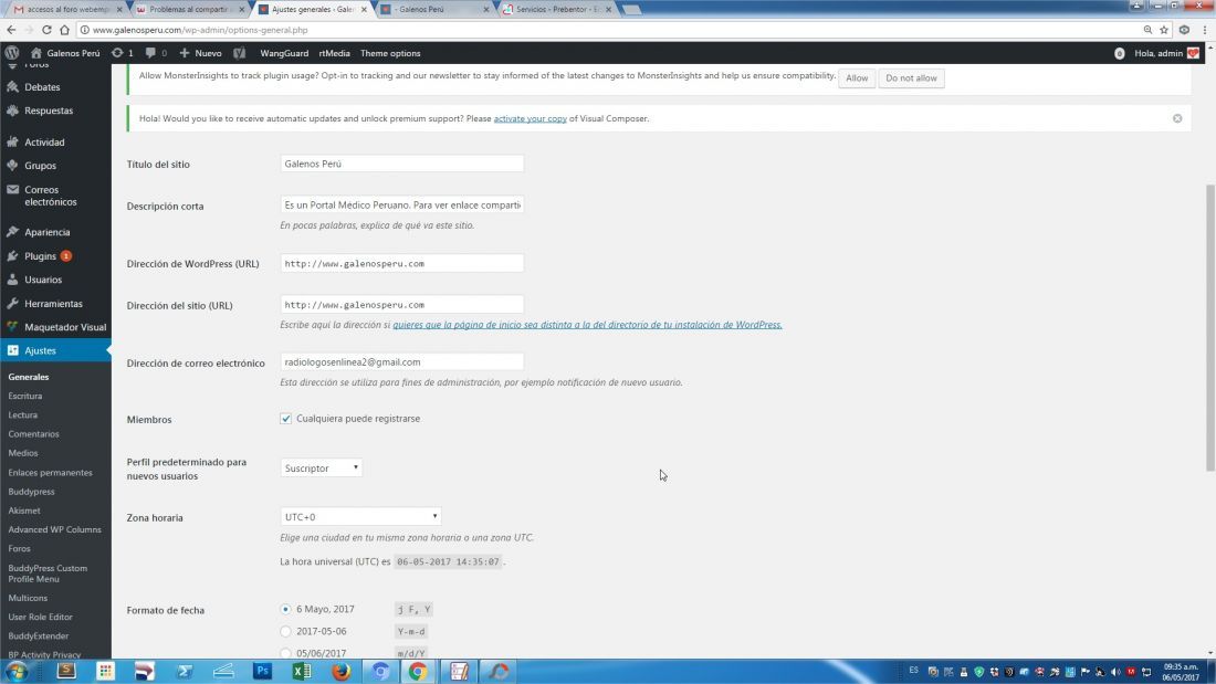

Puedes dirigirte a la administración de WordPress => ajustes => generales y colocar un Título del sitio ya que al parecer no lo tiene.
Respondido : 06/05/2017 5:45 am
Respuestas: 524
Ok, ya lo coloque como puede ver en el adjunto y realice la prueba, no hay cambios.

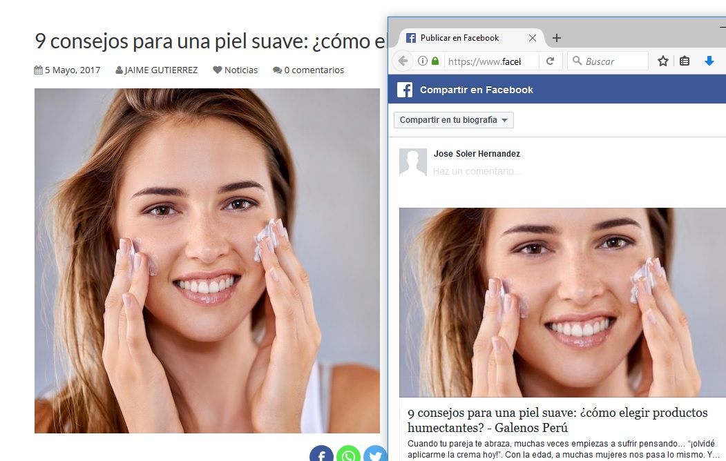

No veo los botones de compartir en la sección de Red Social:
Lo que veo es que si se comparte bien la noticia:
Según veo en las capturas que mandas lo que comparte desde redes es la imagen del usuario en vez de la imagen del articulo.
Por favor vuelve añadir los botones de compartir en la sección de redes y revisare a ver si encontramos algo que este provocando ese error.

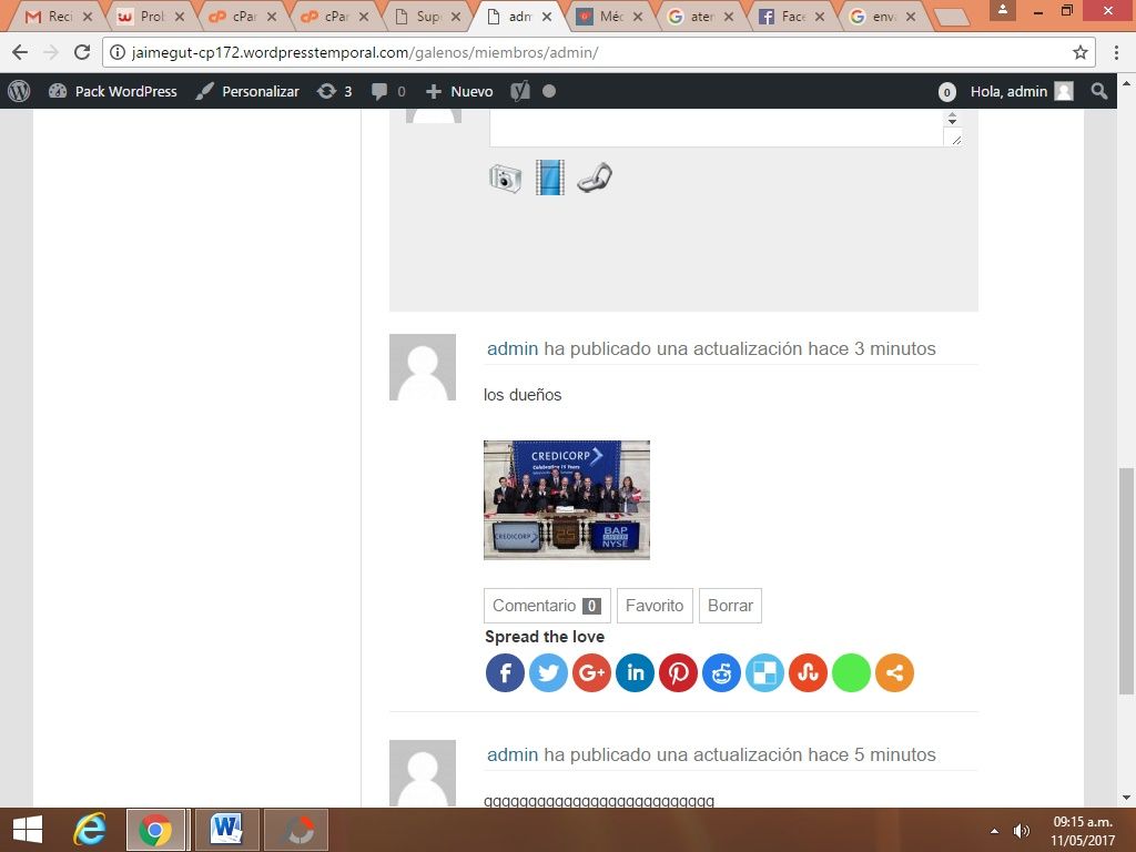

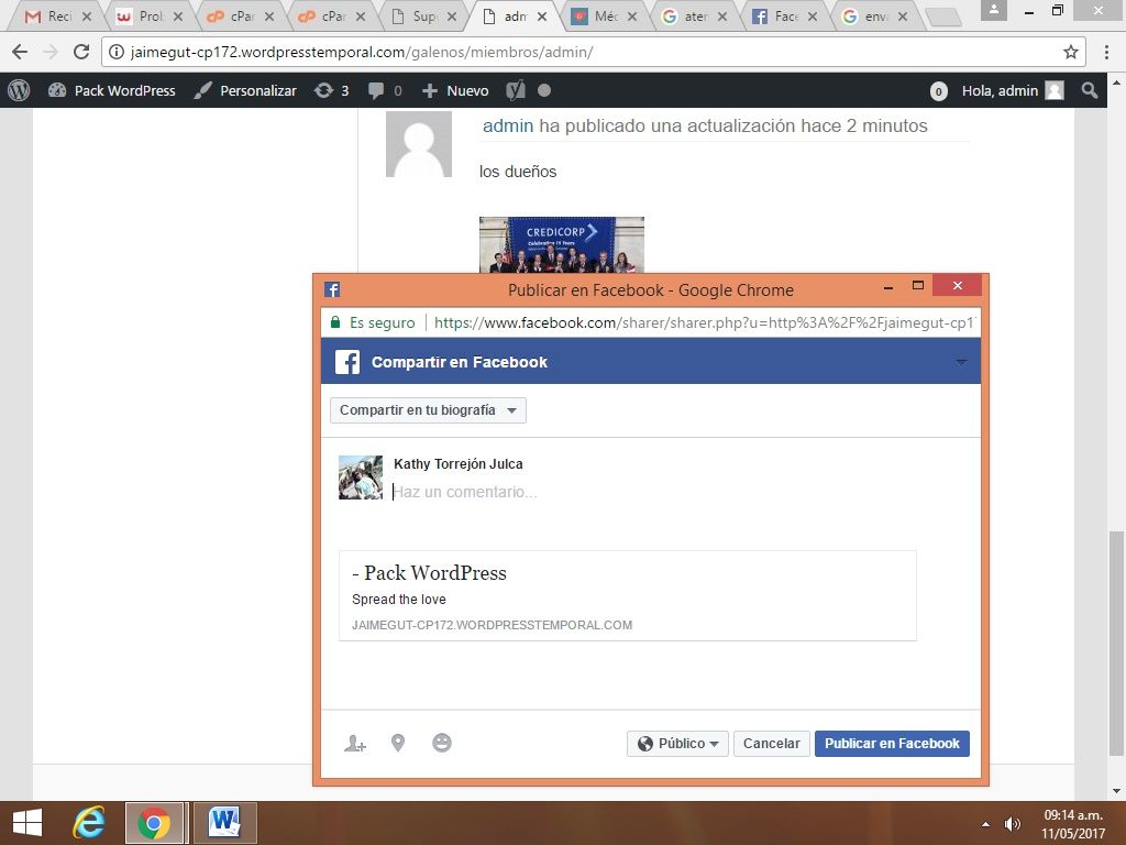

Buenos dias, he instalado un sitio con esta dirección: jaimegut-cp172.wordpresstemporal.com/galenos/
Y he instalado buddypress para probar, y he compartido en facebook y sigue igual.
Ver adjuntos! por favor llevo días con este problema. Yo no veo la diferencia porque en el nuevo temporal he puesto la descripcion y todo, y nada!!!
Por favor no pueden ingresar a mi pagina galenosperu.com
Es muy desesperante esta situación.
Respondido : 11/05/2017 4:19 pm
En tu nuevo sitio web no veo ninguna actividad para compartir
Registra algunas actividades y colocalas como públicas para probar.
