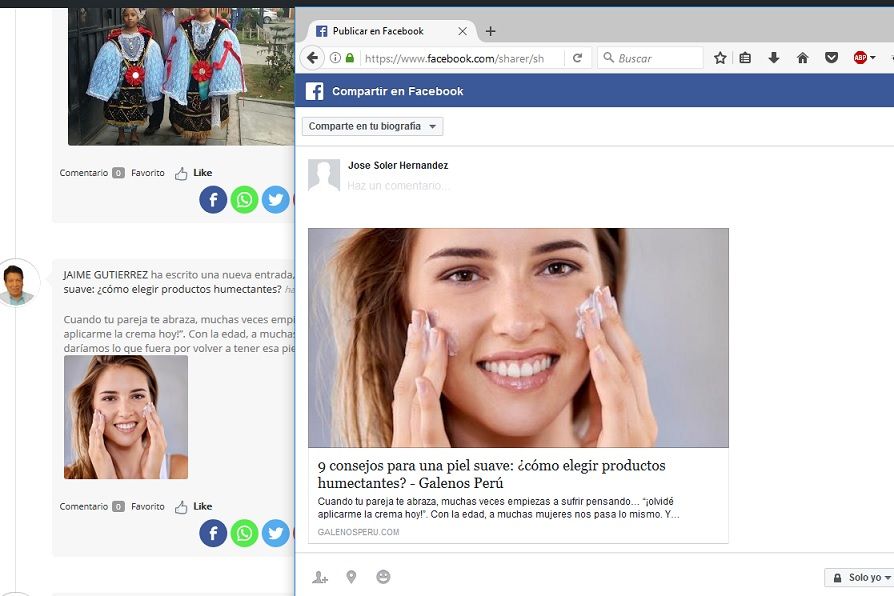

Buenos dias, por favor vuelvo con este tema, sigo teniendo este inconveniente.
Yo tengo mi cuenta en buddypress como usuaria comparto una imagen "x" en actividad de mi perfil, como puede ver en el adjunto 1.
Luego esta imagen que publique en mi actividad de mi perfil de buddypress lo quiero compartir en mi perfil de facebook, entonces procedo como en el adjunto 2
Y me aparece en pantalla, solamente esto:
GALENOSPERU.COM
No me aparece la imagen, ni nada.
Mi consulta es como puedo hacer para que la imagen que comparto en mi perfil de buddypress a la hora de compartirlo por facebook no aparezca solo es guion y "galenosperu.com" sino que tambien aparezca la imagen que he compartido en buddypress.
Es decir la imagen del carro(adjunto 1) + la direccion de web.

El problema sigue vigente, el url que me muestra, ese es el unico que funciona del usuario de katherin, pero si pruebo compartir una actividad de otro usuario por ejemplo "Jaime" No funciona., solo sale la foto del perfil del usuario y galenosperu.com

Lo que no te comparte son los comentarios que añades, las imágenes se comparten si son parte de una entrada, noticia, por ejemplo si intentas compartir 9 consejos para una piel suave: ¿cómo elegir productos humectantes? se puede compartir ya que es una imagen destacada del articulo o entrada.
Este es un comportamiento normal, para poder compartir las imágenes de las entradas tienes que hacer uso de los meta

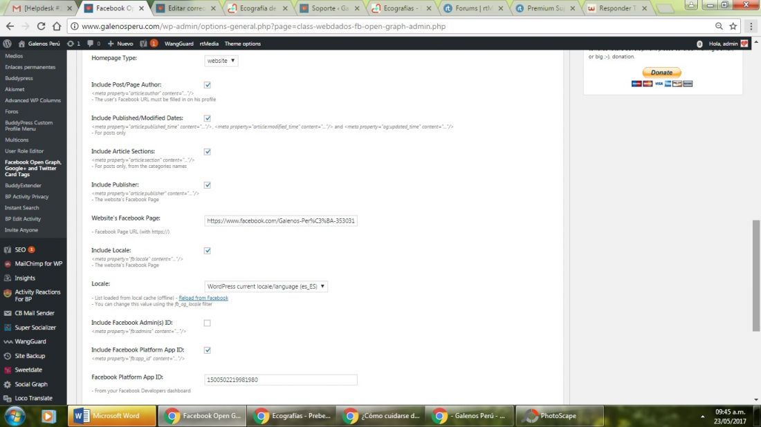

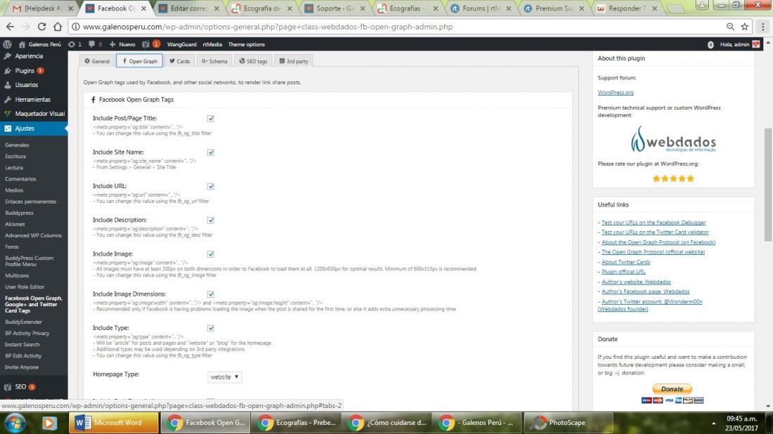

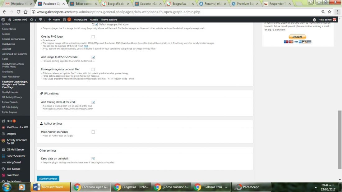

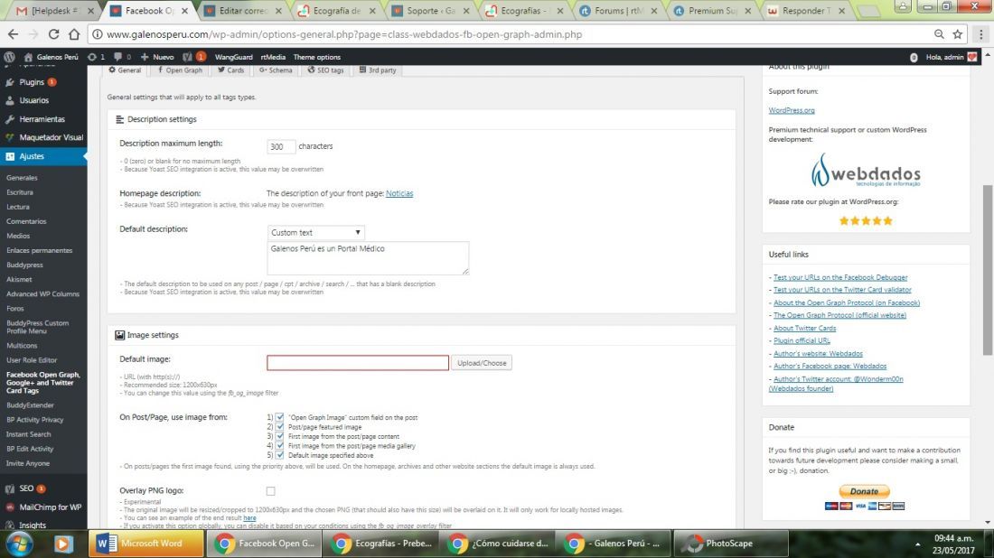

No se si ya lo comentamos por que se esta haciendo muy extensa esta entrada, pero puedes aplicar esos meta con el plugin -> Facebook Open Graph, Google+ and Twitter Card Tags
Respondido : 23/05/2017 11:11 am
Respuestas: 524
Si he visto que las entradas se publican correctamente, entonces como haria para que una imagen que publican en su actividad la convierta en una imagen destacada y se pueda compartir?

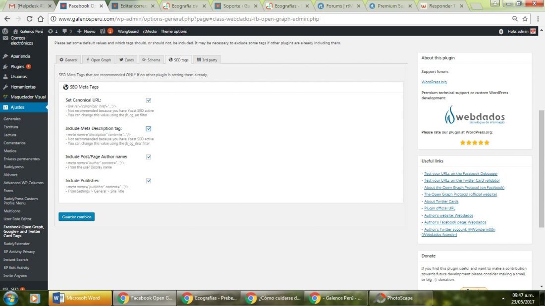

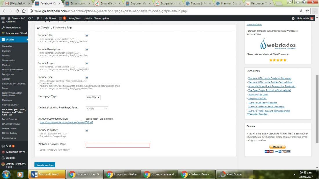

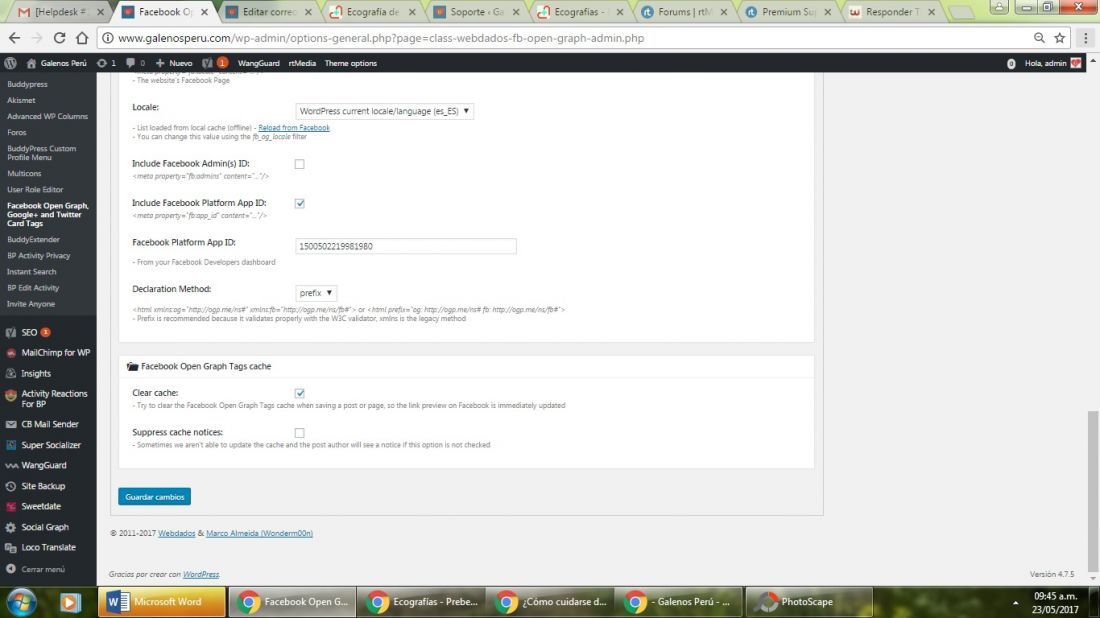

Facebook Open Graph, Google+ and Twitter Card Tags (2.0.8.2) ese plugin ya lo tengo instalado, lo puede ver en el adjunto, redepente me falta quitar o dar check a un recuadro de su configuracion.

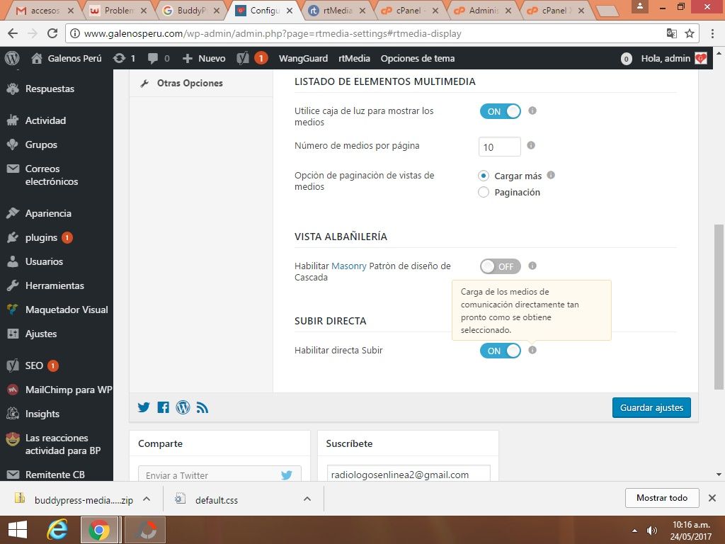

BuddyPress Activity Stream - Adjuntar los medios a las actualizaciones del estado de la actividad como Facebook.
Es un plugin que añade opciones de insertar media directamente y compartirlo, no lo probé y poco te puedo comentar -> https://wordpress.org/plugins/buddypress-media/
Espero que con esto se pueda solucionar :huh:
un saludo
Respondido : 23/05/2017 5:09 pm

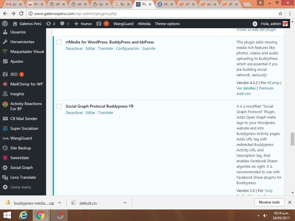

Respuestas: 524
El plugin que me recomienda ya lo tengo instalado y configurado ver adjuntos
