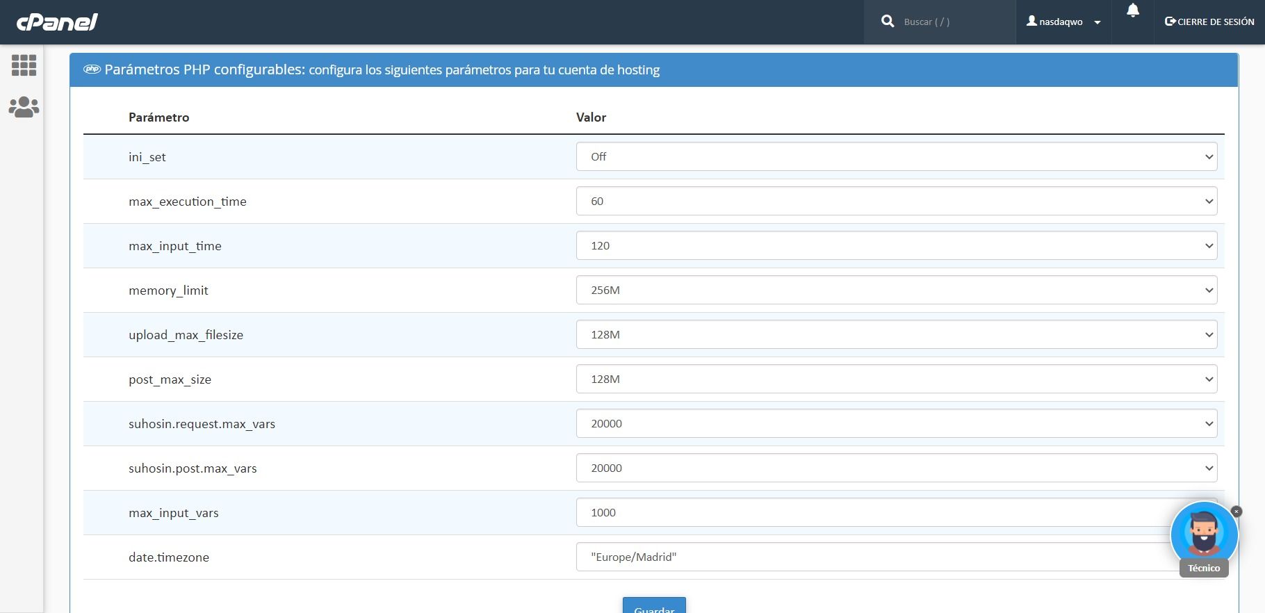

lo que veo es que tienes los limites de PHP muy bajos:
.- Accede a tu cuenta de cPanel -> Configurar PHP
.- En el bloque " Parámetros PHP configurables: " Selecciona los valores máximos de todas las celdas:
screenshot joomlero cp95.webjoomla.es 2021.02.20 14 28 09
Respondido : 20/02/2021 1:39 pm

Ahora bien, accedo a CPanel y me encuentro esto
FireShot Capture 092   cPanel   Configurar PHP   cp625.webempresa.eu
Entiendo que debo poner en ON lo que está en OFF (ini_set)
Todo lo demás, despliego pestaña por pestaña y pongo el valor máximo posible.
Y dejo la zona "Europe/Madrid" en la sección "date.time.zone"
¿Es así?.
Respondido : 20/02/2021 4:47 pm
Respuestas: 42201
Hola Ramón.
No, es no lo toques solo las demás celdas "max_execution_time, max_input_time. memory_limit........ "
Respondido : 20/02/2021 4:55 pm
RAMÓN
Respuestas: 164
Hecho Pepe. 😎
Menos mal que desde que la lie parda a principio de año, peco de preguntón antes de meter el dedito, que si no.....
Muchas gracias por tu ayuda como siempre.
Saludos y puedes cerrar el tema.
Respondido : 20/02/2021 7:32 pm
