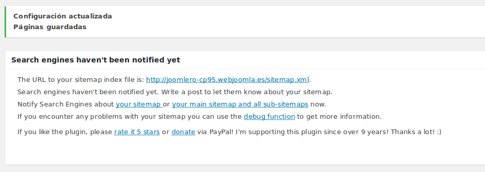

Cuando lo tengas adjunta una captura de pantalla del modulo, la opcion ' Search engines haven't been notified yet ' y lo indicas para que lo revisemos.
Respondido : 29/01/2017 1:42 pm
Respuestas: 56
Ok.
Primero desactivé Yoast SEO.
Después instalé (desde 0) Google XML sitemap y me da lo que envió como adjunto!
Gracias!
Respondido : 29/01/2017 2:04 pm
Respuestas: 42205
Hola Emilio.
En principio lo que muestras esta bien y el archivo lo tendrías que tener en la raiz de la instalación de esa web.

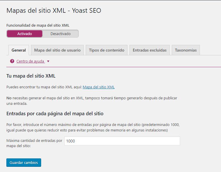

Estas usando el plugin SEO by Yoast, has revisado?
https://kb.yoast.com/kb/enable-xml-sitemaps-in-the-wordpress-seo-plugin/
Es decir con estos pasos deberías obtener una url de un sitemap generado, envía algunas capturas de pantalla.
La ruta apunta a un archivo .xml que no se muestra como archivo físico ya que el sitemap se crea dinámicamente.
Respondido : 30/01/2017 5:41 pm
Respuestas: 56
Hola John.
Efectivamente utilizaba el plugin SEA Yoast.
Sin embargo lo desactivé para que puedan ver lo que ocurre desde Google XML Sitemaps. En principio cualquiera de los dos debería crear el archivo.
Ahora lo tengo desconectado porque me pidieron dejar funcionando solamente el Google XML Sitemaps para ver lo que ocurría.
Pero te paso captura de pantalla para que veas que cuando sale el botón desde el cual al pinchar se accede al sitemap no sale ese botón sino simplemente el texto y si le pincho me sale error no sé si 503 o así. Vamos que no existe el sitemap en esa ruta.
Gracias!
