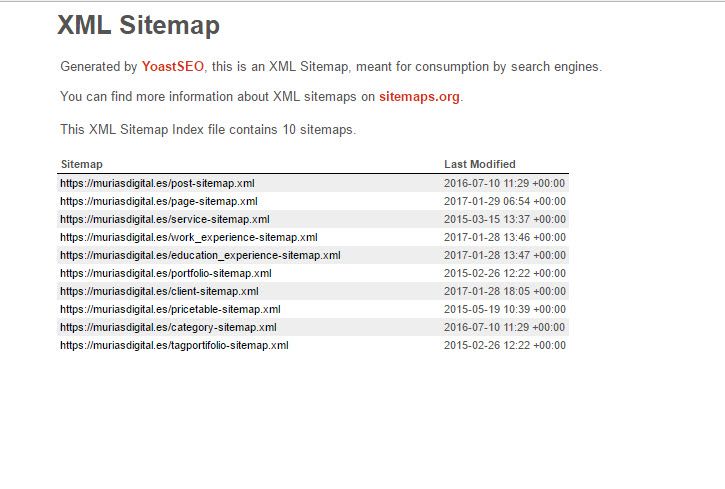

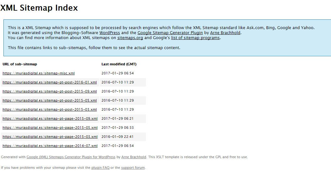

Hola de nuevo John!
Si miro el que me había intentado preparar el plugin de Google XML sitemaps es el siguiente https://muriasdigital.es/sitemap.xml
Desinstalando este plugin y colocando SEO Yoast me da esta dirección:
https://muriasdigital.es/sitemap_index.xml

De igual modo para el Google XML sitemap:
Si cambio el htaccess entonces vacío caché. Regenero los enlaces permanentes y luego guardo los cambios del plugin y me crea otra página (diferente) sin problema.
Si cambio el htaccess automáticamente error 404. Ya casi lo tenemos!

Ya lo tengo
Simplemente he eliminado la cadena .xml| y automáticamente todo ok
Voy a comprobar vaciando el caché de varnish y saliendo del dashboard..... entrando en ventana de incógnito... todo lo que se me ocurra.
Pero creo que ahora sí que he dado con la solución. Qué cabezón soy.

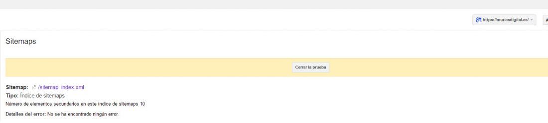

Respuestas: 56
Ahora lo he probado en la consola de Google Search Console y me sale que ha detectado todo y que no hay ningún error:
Así que supongo que con esto ya está todo.
¿Os parece que debería realizar algún cambio más o quizá me equivoqué en algún paso?
Gracias!
Respondido : 31/01/2017 12:15 am
