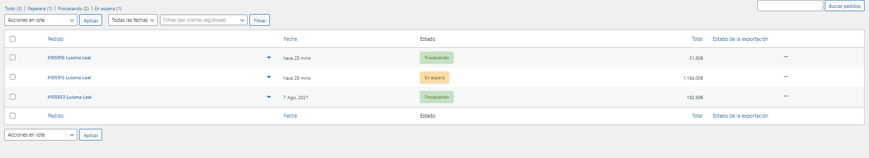

@karen Hola, la exportación se hace con Advanced Order Export For WooCommerce (Pro) automatizado cada hora. Esto es lo que aparece en Woocommerce - Pedidos

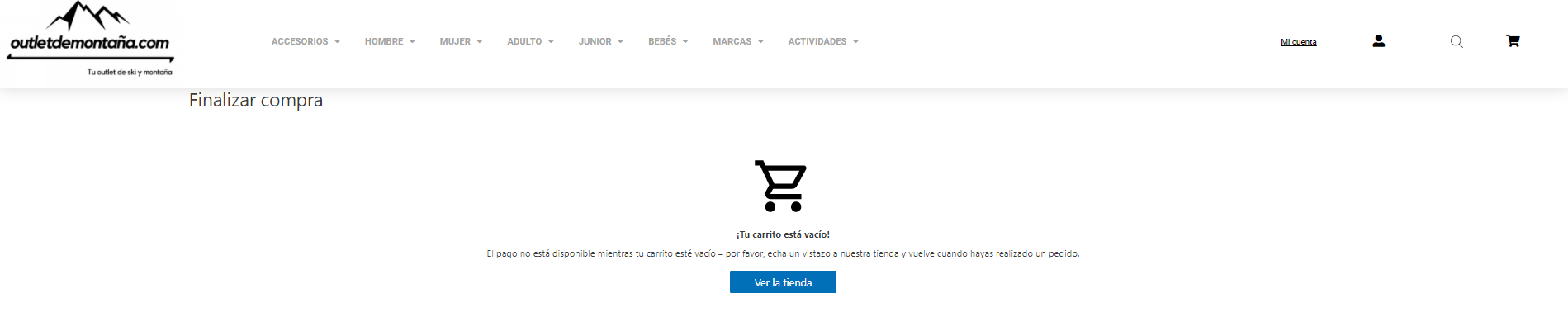

@karen Hola, perdona, quizá no me he explicado bien. Por un lado, a pesar de que los pedidos aparecen en el listado, cuando finalizo el checkout, Woocommerce me devuelve este mensaje (da la sensación de que el pedido tiene algún fallo)

 Y por otro lado, tengo configurada la exportación para que se efectúe cada hora y como puedes ver en el siguiente pantallazo, hay un pedido que lleva en proceso desde hace 2 días

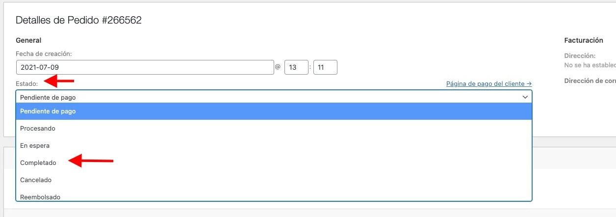

Tienes que modificar el estado del pedido manualmente:
.- Edita el pedido
.- La opción de " Estado " modifica el pedido al estado que quieras que se encuentre:

@pepesoler A ver si consigo hacerme entender, son cosas que a mi modo de ver están relacionadas pero quizá no. Todo parte de la circunstancia de que mi proveedor no está recibiendo los pedidos vía FTP que tengo automatizados en el plugin Advanced Order Export For WooCommerce (Pro). Es por esto que trato de explicaros que los pedidos aparecen en "Woocommerce - Pedidos" pero se quedan con el estado "En espera" o "Procesando" y no terminan por salir al proveedor.

Por otra parte, está el tema del carrito vacío. Ese pantallazo que os envío:
8
aparece justo después de completar un pedido. Es decir, introduzco cosas en el carrito, voy a la página de pago, meto todos los datos que me piden (nombre, dirección, ciudad CP,...), selecciono el método de pago y pincho en realizar pedido. Tras esto, me aparece el pantallazo que os digo y por otro lado, se crea el pedido pero no se envía.

En este caso esto puede estar relacionado con la integración de tu pasarela de pago, el no poder realizar de forma correcta el pago este pedido no cambiará de estatus y por ello no se lograrán exportar los pedidos hacia tu proveedor, debes verificar que los pagos se procesen de forma correcta con tu pasarela para luego comprobar los estados de la compra.
Por otro lado una vez los pagos se procesen si aun los pedidos quedan en estado de procesando, puedes probar usar el código que te comparte pepe

De igual forma sobre la opción que no te muestra el resultado de la orden, esto es muy raro, ya que te muestra de forma correcta la página de finalizar compra. Puedes comprobar si algún plugin está causando un conflicto con esto, para ello prueba desactivar todos los plugins y dejar solo los requeridos por tu tema y woocommerce luego verifica si al hacer una compra se muestra de forma correcta el resultado de la orden, si es así, ve activando uno por uno hasta determinar cuál causa el conflicto.
De manera general prueba primero dejar un método de pago por defecto de woocommerce, por ejemplo, pago por transferencia y verifica si al completar un pedido todo se muestra de forma correcta
