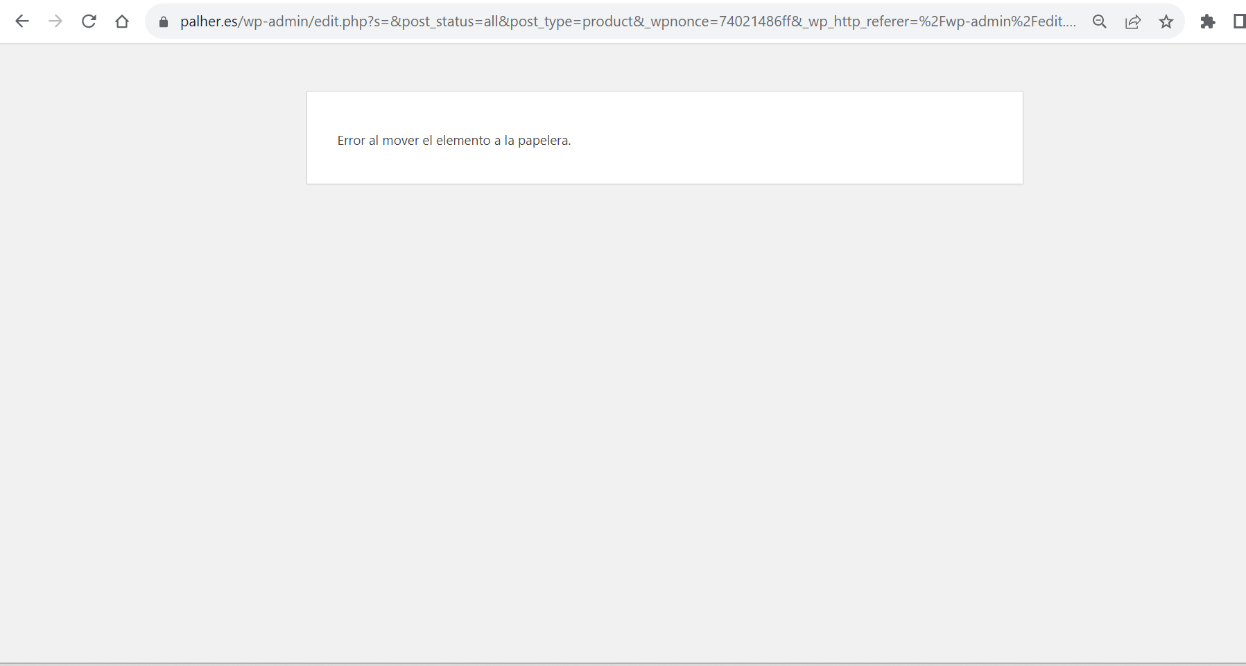

Buenos días estoy teniendo problemas en la eliminación de varios productos que tengo marcados como disponibles para reserva y no tienen stock, llevo asi varios meses y es desquiciante... ya que no puedo hacer nada, me da el siguiente error:

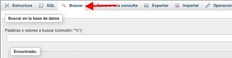

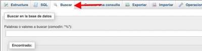

.- Selecciona buscar del menu superior:
screenshot mary52.webempresa.eu 2083 2021.06.13 12 19 56

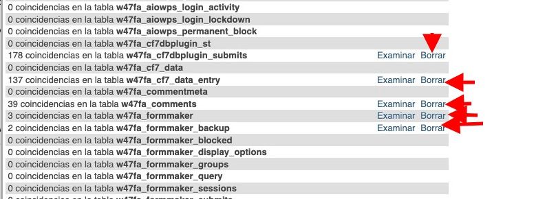

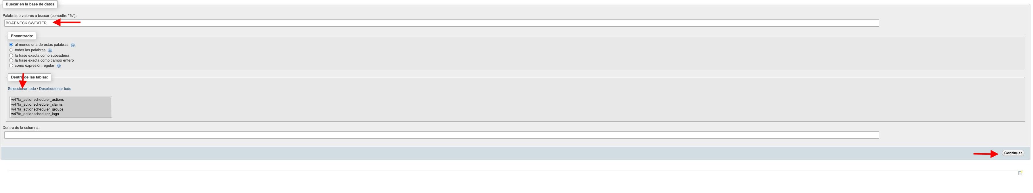

.- Añade el nombre del producto y selecciona todas las tablas y pulsa en " Continuar "
screenshot mary52.webempresa.eu 2083 2021.06.13 12 21 34

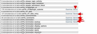

.- Selecciona " Borrar " en todas las tablas donde aparece
screenshot mary52.webempresa.eu 2083 2021.06.13 12 22 38

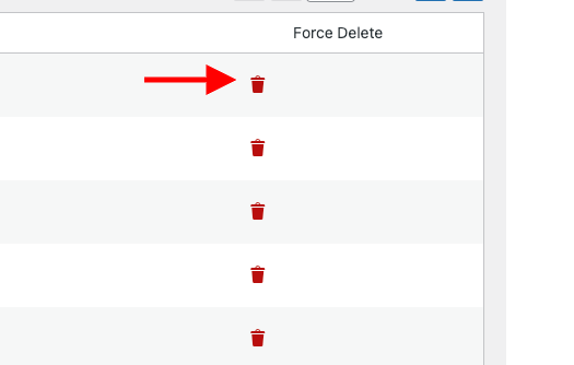

.- Instal el siguiente plugin:
-> https://wordpress.org/plugins/force-delete-posts/
Una vez activado:
.-Accede a todos los productos y verás que hay una nueva opción para eliminarlo:
screenshot mary52.webempresa.eu 2023.10.23 13 40 43

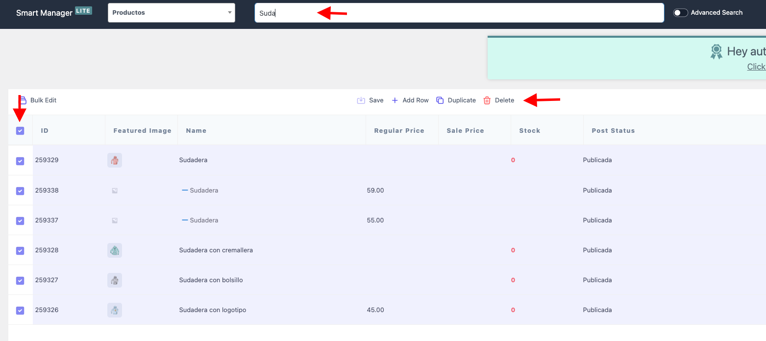

Ok para eliminarlos masivamente puedes utilizar el siguiente plugin:
-> https://wordpress.org/plugins/smart-manager-for-wp-e-commerce/
Una vez instalado:
.- Accede a Smart Manager
.- En el buscador añade el término de los productos que quieres eliminar
.- Selecciona los productos y pulsa en eliminar:
screenshot joomlero cp7004.webjoomla.es 2023.10.23 15 30 53
