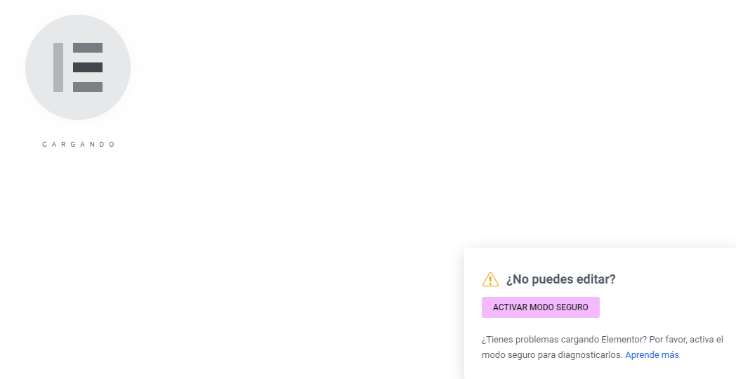

Problemas edición con Elementor
22 Visitas
Respuestas: 305
 Últimamente, tengo muchos problemas al editar con elementor. Se queda colgado muchas veces y no sé el motivo. También, cuando quiero editar una entrada da muchos problemas y tengo que cambiar al editor clásico. Activando el modo seguro, tampoco se puede ...
¿podéis ayudarme a solucionarlo? Gracias

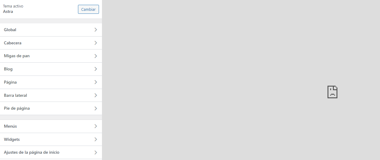

Respuestas: 305
@bruno-vichetti
He hecho el cambio que me comentas y sigue dando problemas con yoast. Incluso al editar una entrada, no se actualizan los cambios ...
Debe ser por otra razón.
