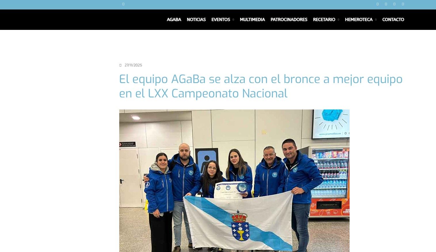

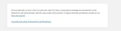

Hoy he ido a subir un curso en CURSOS , custom type con go portfolio y no me aparecía una vez publicado.. comprobando todo, he visto que no funciona el front end de la web con layers.  el constructor ,- creo está obsoleto (hay una conversación por un problema ya hace 4 años en este chat, por si quieres consultar) -pero desconozco si esta es la razón. El primer pantallazo es cuando abro una noticia o lo que sea desde el back end ya no me aparecen la edición con layers como debería.

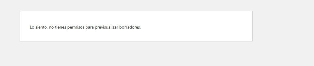

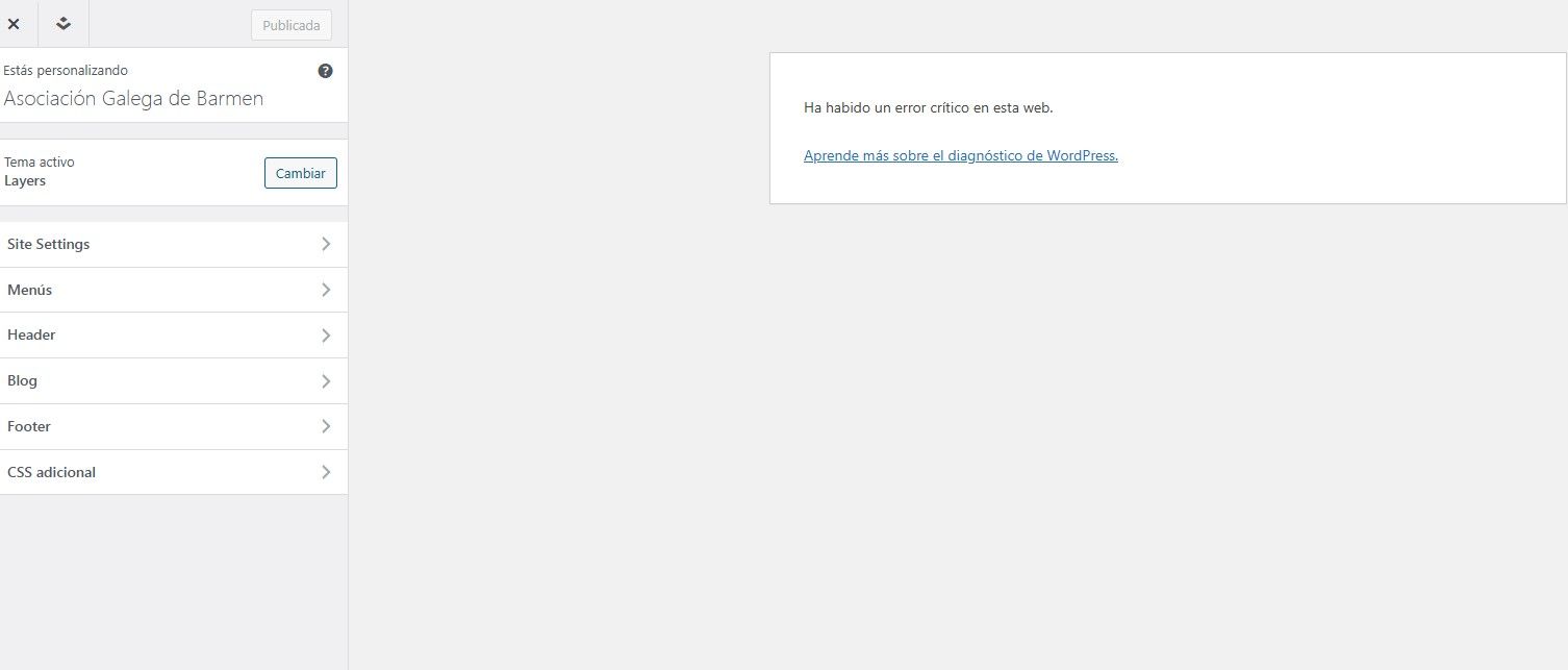

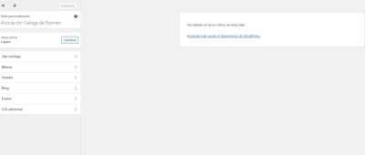

Cuando le doy a abrir vista previa me sale que no tengo permisos. Cuando abro layers en el back end customize, me sale que hay un error crítico en la web, y ya entré en PÁNICO. (ver dos pantallazos abajo)
Como hace poco relativamente la web iba bien, porque subí una noticia, a continuación te detallo los pasos que he seguido y más info por si ayuda a identificar cual es el problema:
  • - hoy subí dicho curso, antes actualicé tres plugins, taxo express, advance custom fields y Yoast Seo. Como no lo podía ver publicado ni abrir, etc, he restaurando la web del día 2 de diciembre por si se debía a algún problema con alguno de estos plugins...
  • - después de hacer esto el problema persiste.

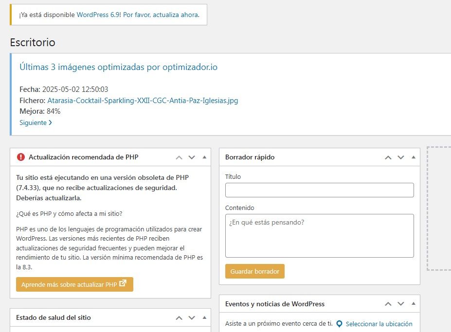

  • - el día 27 de nov a las 12 horas subí una noticia, la que aparece en este pantallazo. Creo, no recuerdo bien que después de subirla (todo funcionaba bien) al ver el aviso de que la versión PHP está obsoleta (cuarto pantallazo) me metí a cambiarla a la 8,3 recomendada y la web petó, no podía abrirla... fuí cambiando hasta 8.0, pero seguía igual por lo que volví a dejarla como estaba.También actualicé algunos plugins pero no recuerdo cuales, pero no creo que sea eso porque lo hice antes de subir la noticia y todo funcionaba bien.
  • - cerré y no he vuelto a abir la web hasta hoy para subir este curso que me han enviado.. que no está ya que he vuelto a la versión del día 2 de diciembre
  • cuando entro para logarme, esto  lleva tiempo que me dice que no es un sitio seguro, cuando tengo el certificado SSl y no debería saltar este aviso
Captura de pantalla 2025 12 09 141550

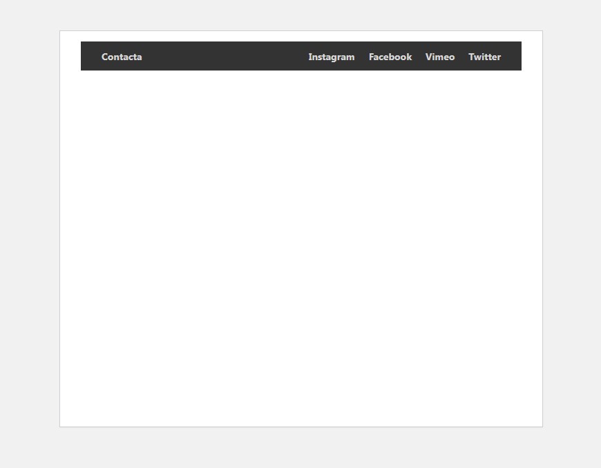

en este pantallazo se ve que si abro una noticia desde el back end, no aparece nada en el menú del constructor, no  puedo hacer nada.. y los iconos de la web, logo y redes han desaparecido
Captura de pantalla 2025 12 09 141653
Captura de pantalla 2025 12 09 141302
Captura de pantalla 2025 12 09 141441

Hola Rosa.
El único error que veo es este:
PHP Fatal error:  Uncaught Error: Call to undefined function layers_get_theme_mod() in /home2/agabanet/public_html/wp-content/plugins/layers-pro-extension/includes/class-controls.php:1197
Este error hace referencia al plugin layers pro extension.
.- Accede a plugins y desactiva el plugin layers pro extension
.- Revisa que este todo actualizado, WordPress, plugins y plantilla.
Una vez todo actualizado:
.- Modifica la version de PHP por la 8.2
-> https://guias.webempresa.com/preguntas-frecuentes/cambiar-la-version-php
Revisa si después de estos pasos se soluciona y nos comentas.

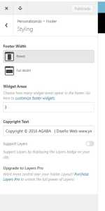

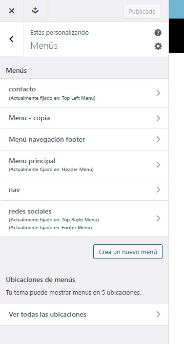

pero.......... al desactivar el plugin extensión layers pro te adjunto pantallazos, porque por ejemplo se perdió la configuración de header y footer, menús redes sociales, adjunto pantallazos
Captura de pantalla 2025 12 10 071353
Captura de pantalla 2025 12 10 071121
Captura de pantalla 2025 12 10 071322
Cuando me meto en el menú de Layers, la ultima opción que pone LAYERS PRO (entiendo que al desactivar el plugin se pierden funcionalidades como estas... no se quizá haya más, aunque ahora no noté más....) pero ahora me remite a comprar la extensión de pago layers pro 2. (la que tengo ahora es layers pro):

OJO, que la versión 8,2 de php no funciona, no se si me despiste. o no lo cambié ben en wpanel pero ahora he vuelto a entrar y se había quedado igual, 7,4, al cambiar a 8,2 me da el error, así que he vuelto a 7,4 y ahora está funcionando..
también en este punto entonces que hacer, porque se supone que ya hay que subir la versión php .. ufff
