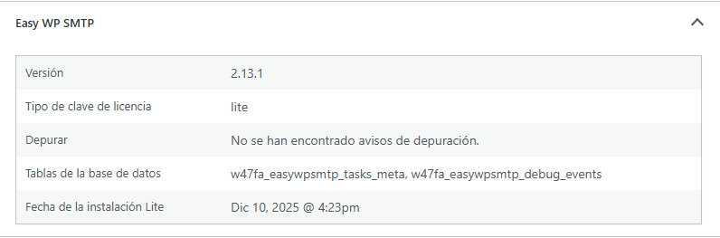

La verdad fue que entre el Site Health y no veo nada anormal. No sé que debo hacer pues no aparece ningún enlace que me invite a alguna tabla faltante. Les envío una imagen.
ESTE ES LA IMAGEN DEL SITE HEALTH DONDE APARECE UNA SECCION DE EASY WP SMTP
Aquí si se indica que existe una tabla denominada _easywpsmtp_debug_events. No tuve que usar ningún enlace para crear la tabla, pero no la veo en el phpMYAdmin, que veo estas dos al parecer asociadas al EASY WP SMTP
Esto no me había ocurrido antes, por favor, si tienen tiempo pueden explicarme que está pasando aquí.

En este caso si Siteheatk ve la tabla pero phpMyAdmin no la detecta, puede ser porque se usa un prefijo diferente o que se eliminara la tabla en alguna limpieza anterior al considerarla innecesaria.
Lo que puedes revisar ahora es verificar si dentro de tu base de datos está easywpsmtp o debug_events. Ten en cuenta que esta tabla está relacionada solo con eventos de depuración del plugin, no con el envío en sí, por lo que no afecta su funcionamiento.
