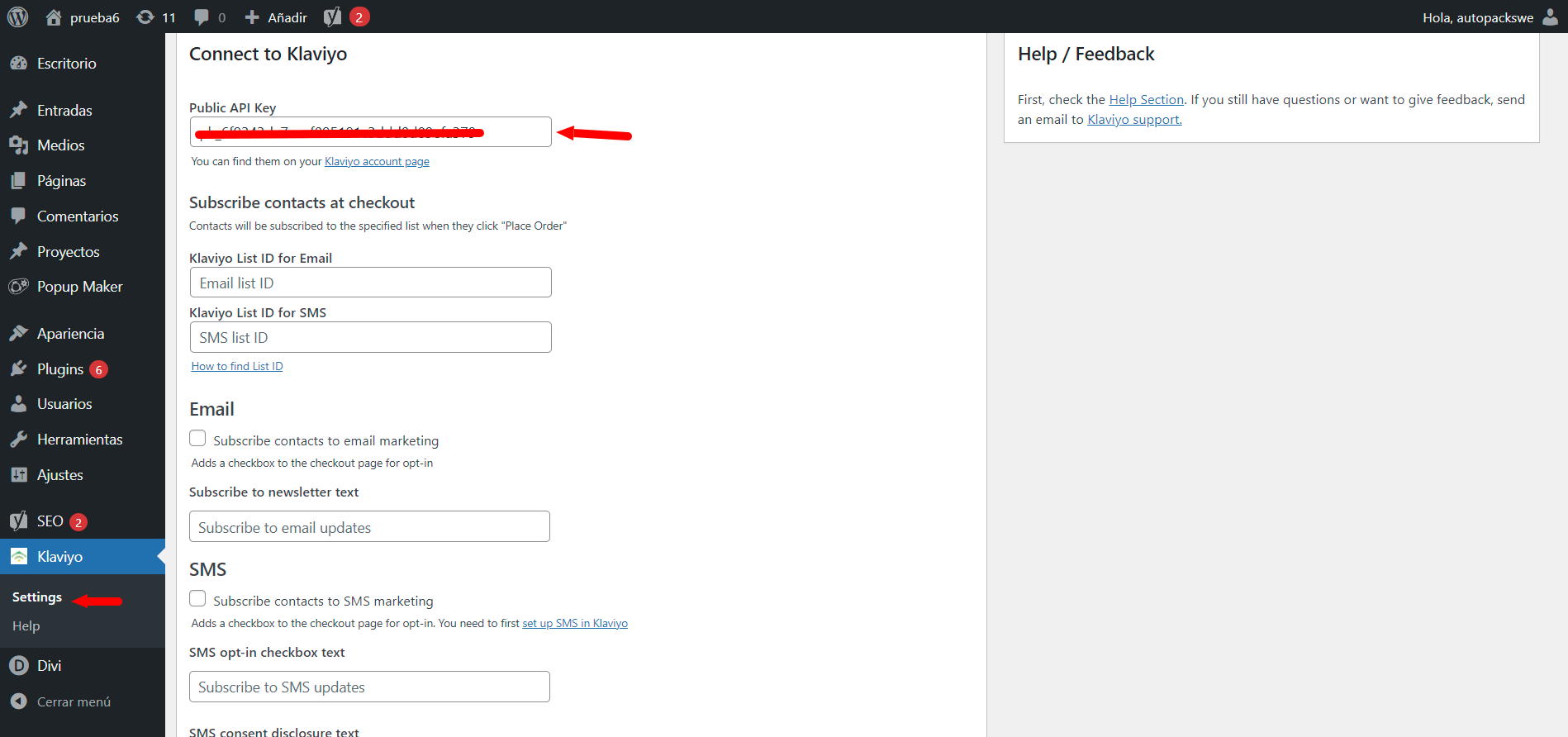

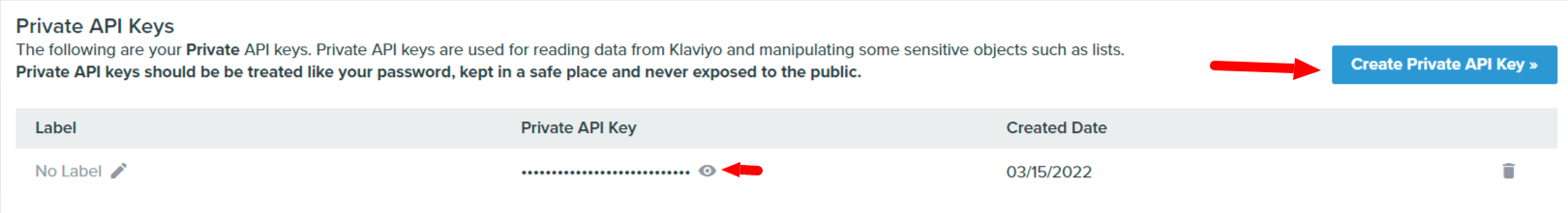

Con respecto a que no puedas unir las dos aplicaciones que comentas, si nos compartes el error que presentas podemos orientarnos un poco mas a que puedes hacer para solventarlo. He realizado una integracion y veo que tienes que generar una api key para ingresarla en las configuraciones de klaviyo. Verifica el ingresar a:
https://www.klaviyo.com/account#api-keys-tab
Luego haz click en Crear api key y luego en el ojo:
Una vez hecho esto ingresas la api en las configuraciones del plugin:

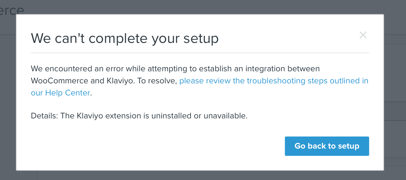

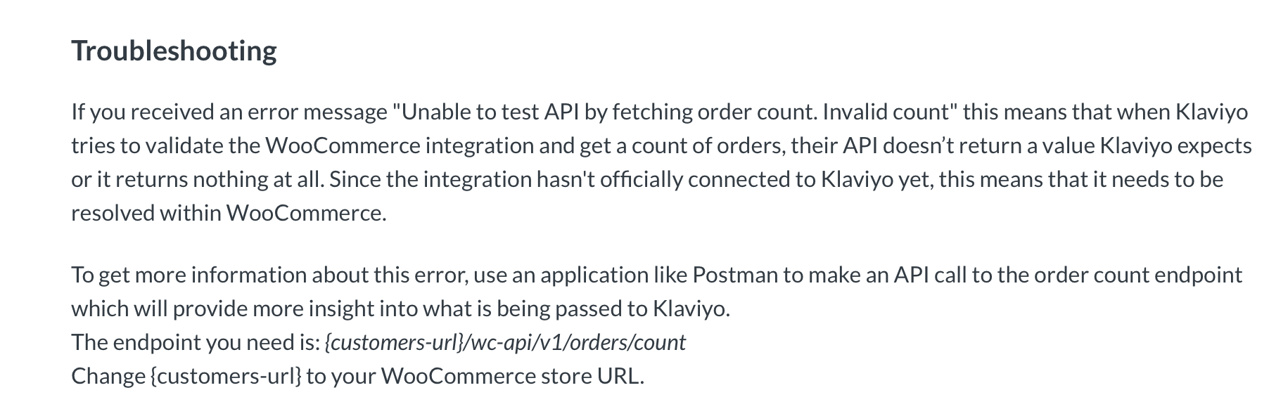

Adjunto capturas de pantallas de lo que me dice. Klaviyo me redirige a este enlace:
https://help.klaviyo.com/hc/en-us/articles/115005255808-How-to-Integrate-with-WooCommerce#troubleshooting7

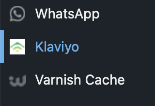

La opción de Settings a mí en Klaviyo no me aparece, adjunto foto:
Captura de pantalla 2022 03 16 a las 12.08.09

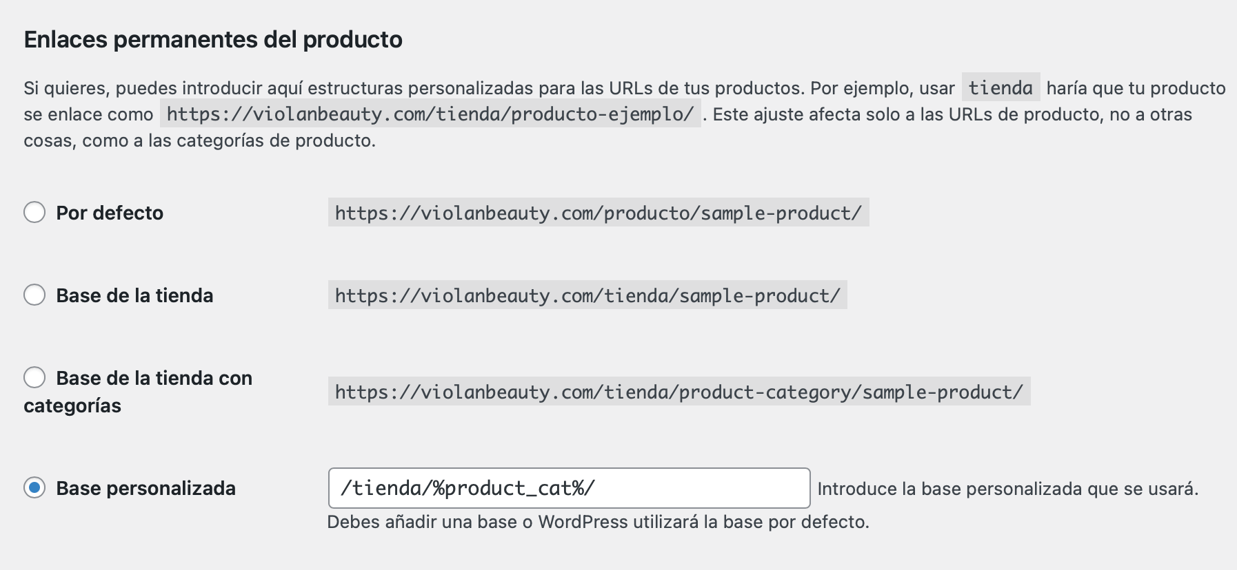

En woocommerce, como tengo mis enlaces es:
Captura de pantalla 2022 03 16 a las 12.09.02
Cuando hago clic en la opción superior (base de la tienda con categorías) y le doy a guardar, automáticamente vuelve a quedarse personalizado, como está ahora mismo.

Hola Nuria,
El mensaje que nos mencionas no indica que tienes un error sobre los enlaces permanentes, el mensaje que nos indica la tercera imagen es que puedes tener un problema de conexión con la API por lo que no puede validar la integración de woocommmerce.
Actualmente, el error que veo se muestra es el siguiente: “the klaviyo extension is uninstalled or unavailable”

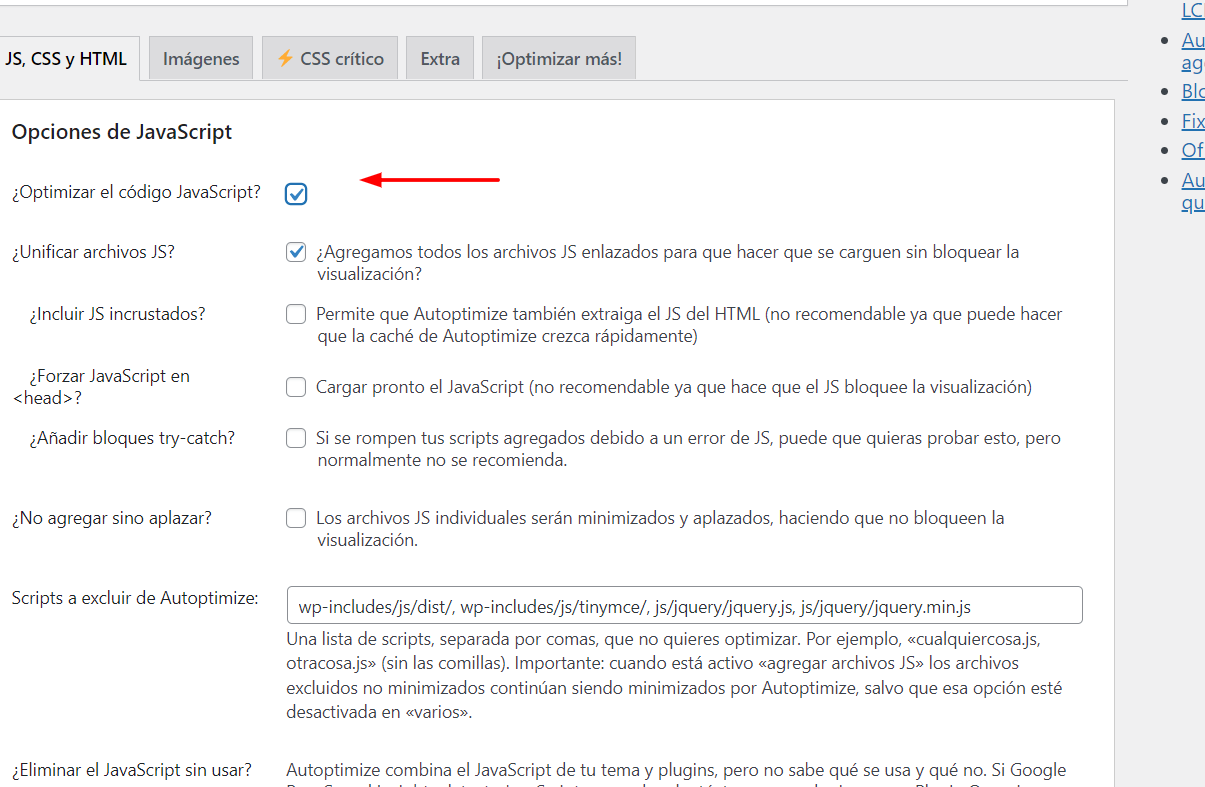

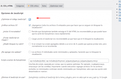

De acuerdo a la documentación de la extensión hay varias opciones por los que se puede generar este error, uno puede ser que las claves que se estén ingresando sea la privada y no la publica, por lo que te sugiero revises cuál API key estás ingresando, también puede darse por un problema con la cache o el minificado de los archivos JS, en este caso, ya que veo tiene Autoptimize puedes revisar desactivar la opción Unificar los Javascript y revisar si con ello puedes realizar la integración.
