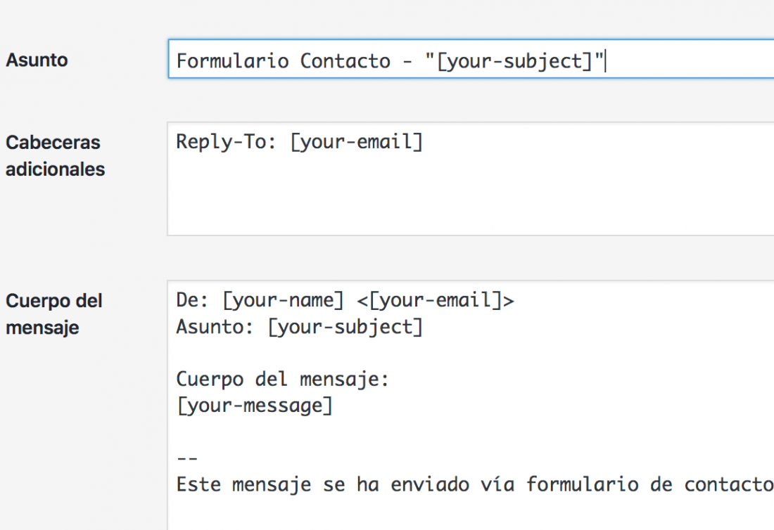

relleno formulario de contacto y no me llegan los emails a mi correo, adjunto imagen de configuracion de contact forms, voy a formulario de contacto y luego dentro pongo esos parametros. que faltaria?
Respondido : 25/01/2017 3:59 pm
Has probado si el correo que estas usando funciona desde Webmail?, verifica primero enviando y recibiendo mensajes en este correo.
Luego veo que no has llenado el subject, debes usar los tags que te indican, tal como se muestra en la imagen adjunta.

el email me va bien, recibe y envia, lo he configurado de nuevo el formulario y sigue sin llegar, que puede faltar? adjunto imagen
Respondido : 25/01/2017 8:21 pm
Según tu captura, es correcto.
Prueba crear un nuevo formulario, y deja todos los parámetros por defecto y verifica si te sucede lo mismo.

En la captura no parece que tengas configurado de forma correcta los correos, verifica si el siguiente enlace te es de ayuda: https://www.webempresa.com/blog/contact-form-7-en-wordpress-como-validar-la-configuracion.html

disuclpa, vuelvo a adjuntar pantallazo, lo unico que cambie fue el campo "from" y borre la linea antes dle email, y puse solo el email, y me sigue sin ir, no me da ningun error de validacion ningun campo. Lo demas lo veo todo igual, como dice el video

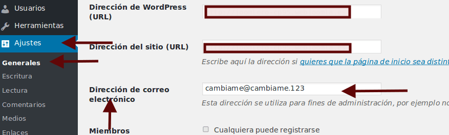

.- Accede Ajustes -> Generales
.- En la sección ' Dirección de correo electrónico ' añade el correo que tienes configurado para la web.
Respondido : 26/01/2017 11:18 am
 Luis
Respuestas: 1565
ya lo cambie
rellene formulario y tampoco llega
