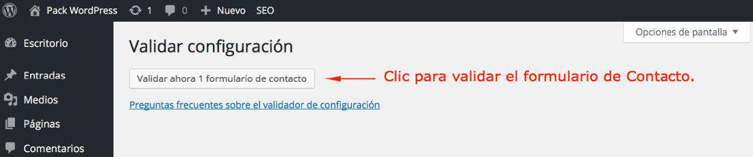

Ya viste el aviso anterior que se muestra cuando accedes al dashboard ¿verdad?, entonces no tienes más que hacer clic en el texto Validar la configuración de Contact Form 7 para llegar hasta la pantalla siguiente.
Botón para validar el formulario de contacto

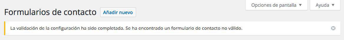

Aterrizaras en la página de Formularios de contacto que tengas creados con Contact Form 7 y lo primero que observarás es el aviso de si se ha encontrado, o no algún formulario con error de validación.
Aviso de validación del formulario

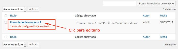

Y en el bloque inferior, donde se gestionan los formularios, te indicará el número de errores encontrados.
Aviso de error del formulario

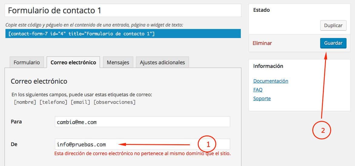

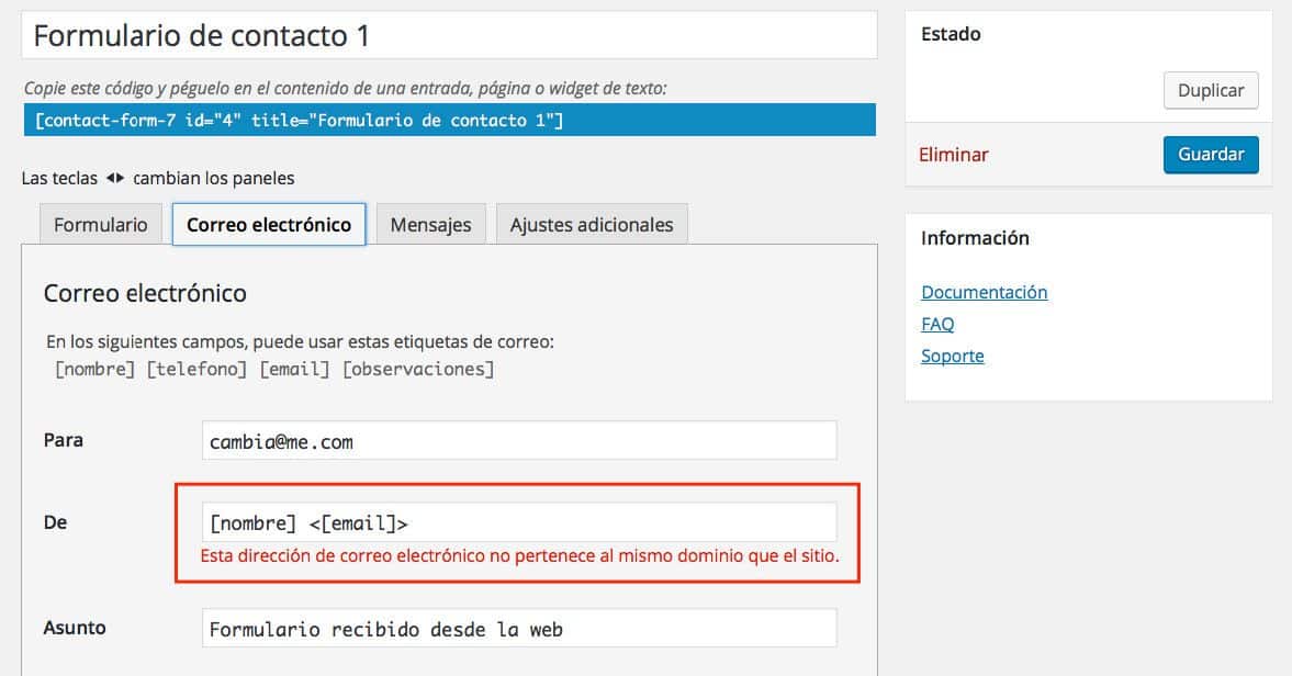

Haz clic en la pestaña Correo electrónico para ver qué campos del formulario muestran errores.
Si no has cambiado nada en el formulario de contacto de Contact Form 7, verás un error similar a este.
Error en el campo DE
La solución es tan sencilla, en lugar del formato que aparece:
[nombre] <[email]>

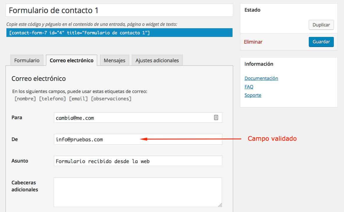

Escribe una cuenta de correo del dominio de la web que gestionas en el Hosting y haz clic en Guardar
Corregir campo DE

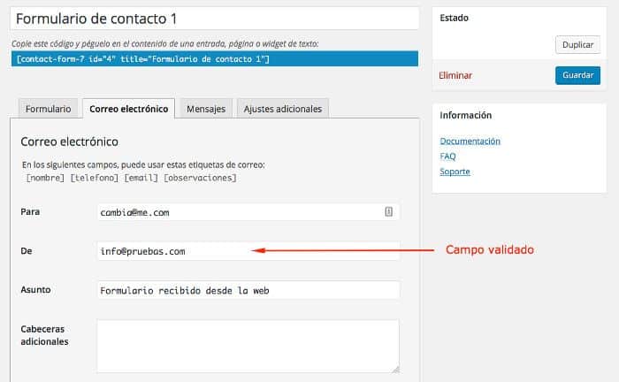

De esta forma lo validas y Contact Form 7 dejará de mostrarte avisos de validación.
Error de CF7 corregido
