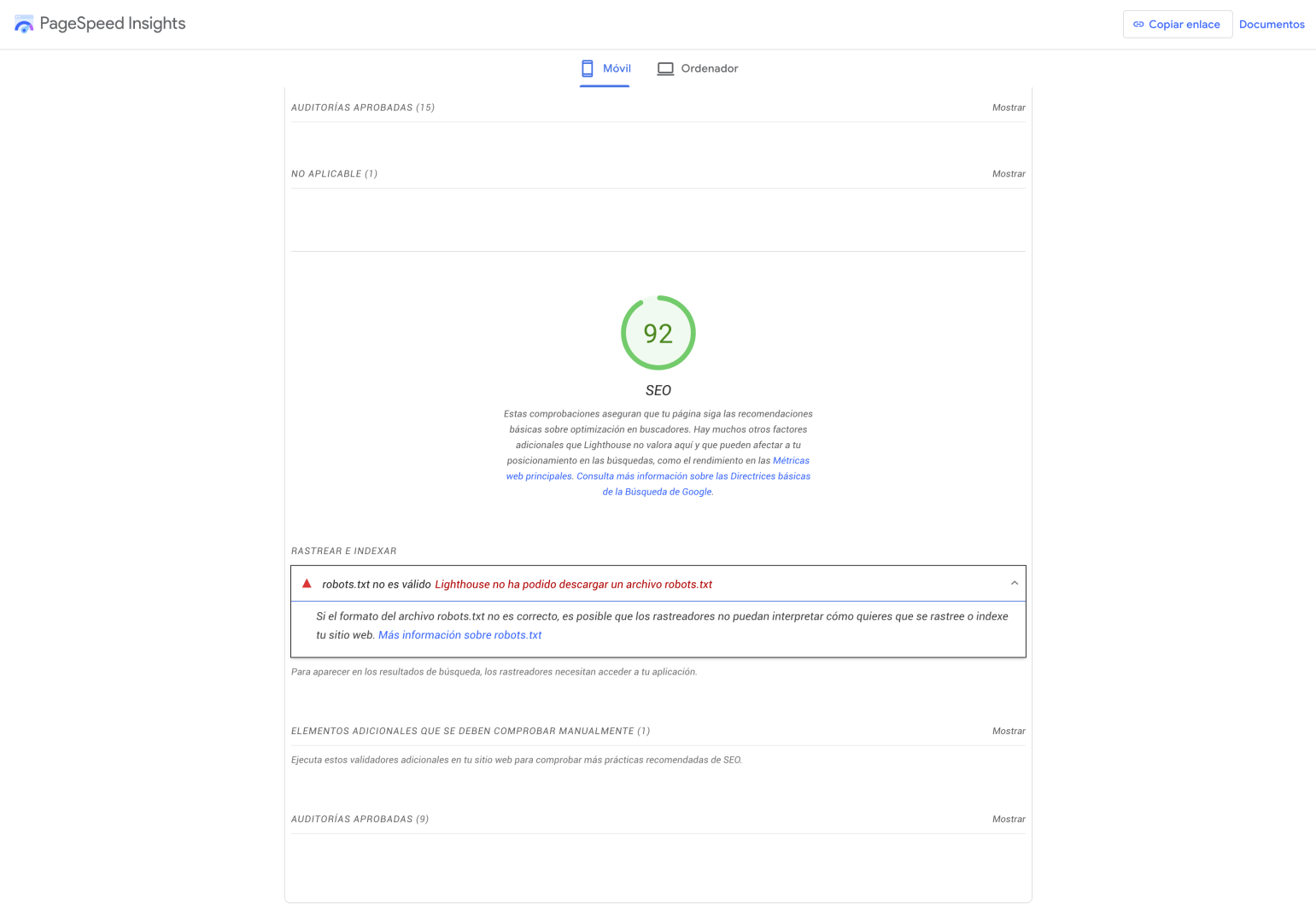

Ya pude actualizar el archivo robots.txt a través de Rank Math SEO y visualizando la url de robots.txt ya aparece el que adjunté, pero en pagespeed sigue pasando que a veces encuentra bien el archivo robots.txt como a veces indica que no ha podido encontrarlo...
Si bloqueo la edición de nuevo de robots.txt como estaba antes a través del code snippets, la lectura en pagespeed se podrá seguir realizando igualmente, no? quiero decir que solo se evita su edición pero la lectura es posible por google...

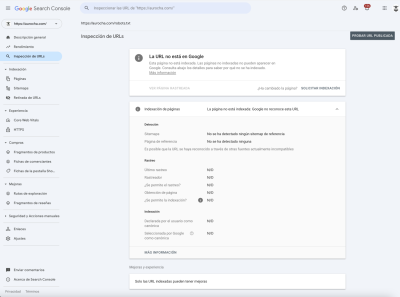

La mejor forma de saber si Google rastrea dicho archivo (si lo detecta) es desde Google Search Console > Inspección de URLs escribir la URL de tu web https://tu-dominio.com/robots.txt y ver si lo detecta. En caso de no detectarlo, te mostrará algo parecido a lo que te pongo en captura.
Inspección de URLs 2025 02 01 10 12 21
En este caso, o bien es que estás bloqueando la lectura de dicho archivo, con un plugin o con permisos incorrectos, o simplemente el archivo no existe.

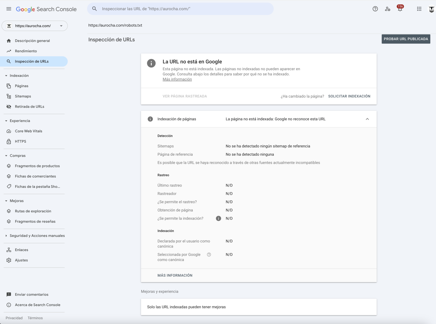

lo he realizado y me aparece tal como tu comentabas que no existe

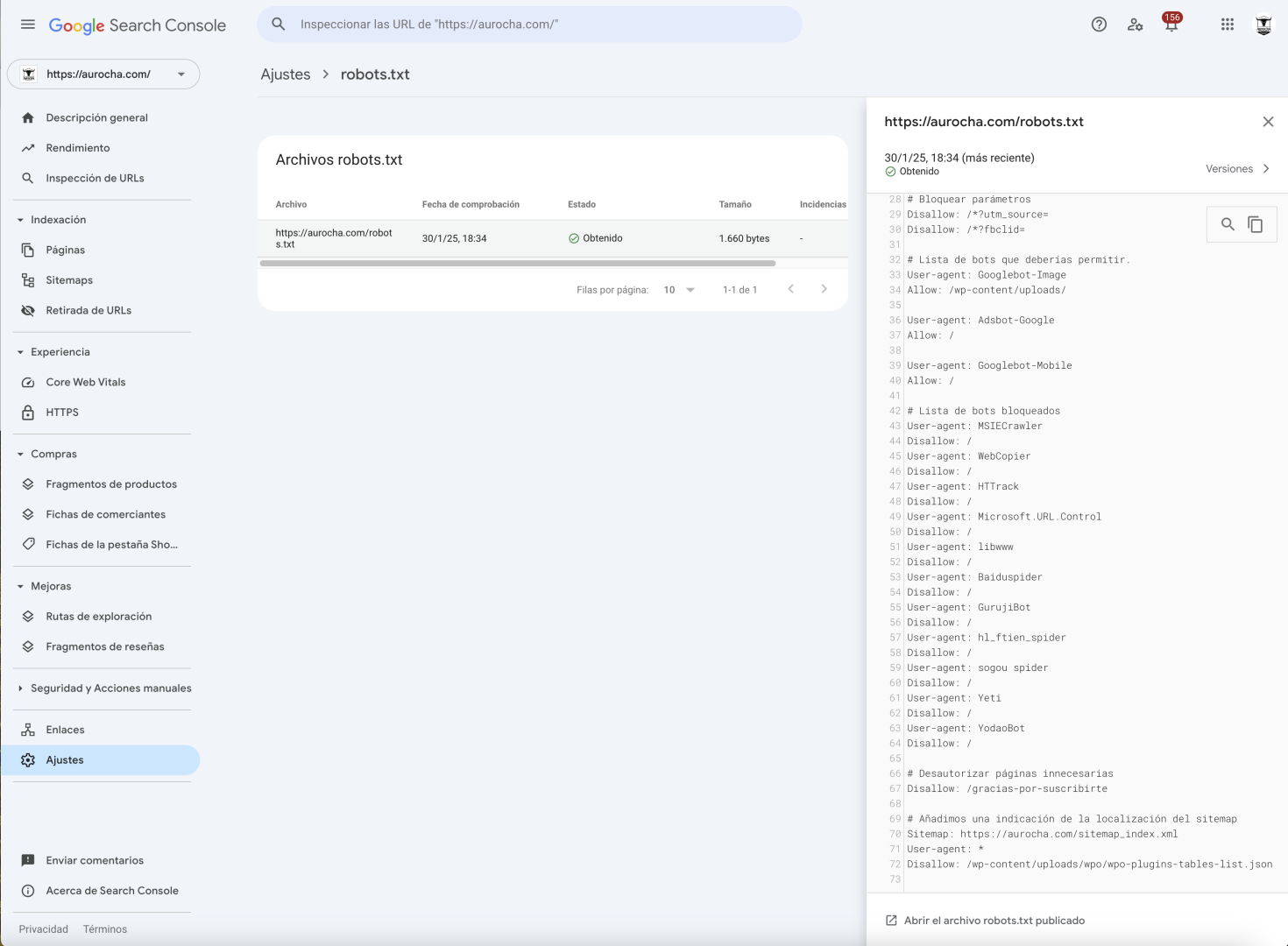

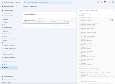

por otro lado realizo tu otra indicación
Respondido por: @alejo
en tu Google Search Console, puedes usar el validador de robots.txt
y me aparece todo...
Captura de pantalla 2025 02 01 a las 10.29.07

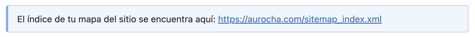

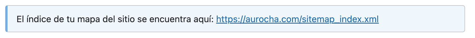

También he visto que rank math me indica que mi mapa del sitio esta ubicado en la url https://aurocha.com/sitemap_index.xml
Captura de pantalla 2025 02 01 a las 10.32.12
pero intento acceder y no me deja visualizarlo, crea como una pagina 404 (eso supongo) por que me manda de nuevo a la home...
Gracias Alejo!

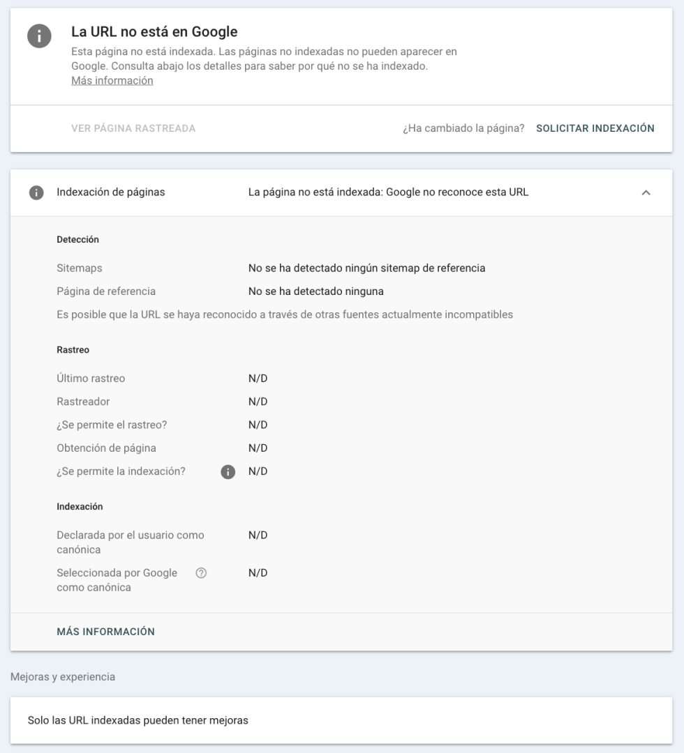

He desactivado wp cerber, he limpiado la cache con wp rocket que es el único plugin que uso para la cache ya que optimez solo lo uso para las bases de datos y me sigue poniendo que la url https://aurocha.com/robots.txt no existe en search console.
por otro lado el sitemap en el navegador, https://aurocha.com/sitemap_index.xml, tampoco deja visualizarlo, directamente redirije a la pagina de inicio (que normalmente eso es cuando da un error 404).

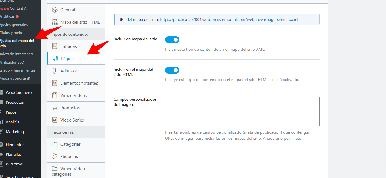

Actualmente veo que aún tienes un número grande de plugins activos, puede ser que alguno de estos siga generando conflictos. De igual forma en tu plugin de RankMath revisa dentro de la sección Ajustes del mapa del sitio como se esté generando

Respondido por: @karen
me esta generando así que no se puede visualizar

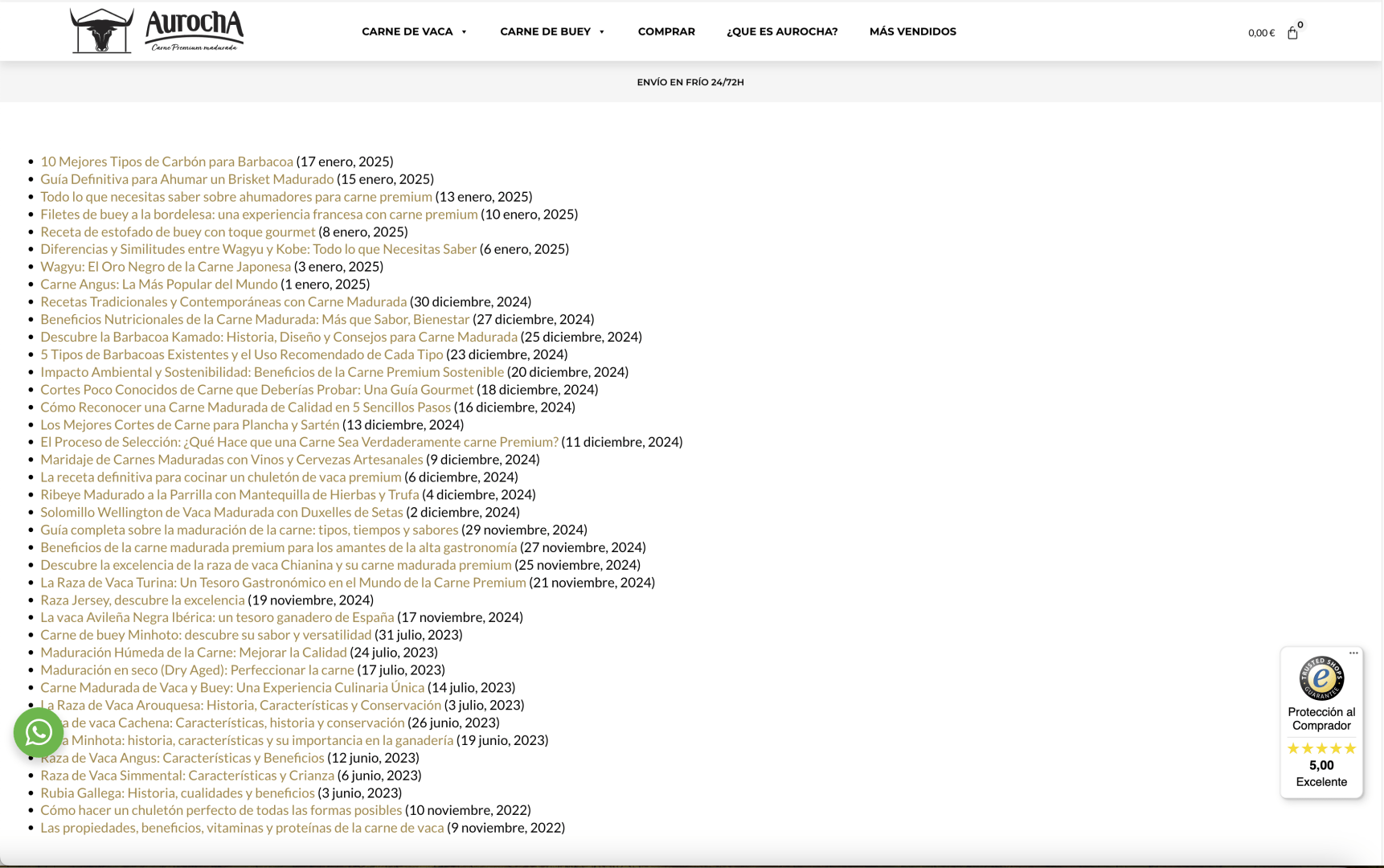

Captura de pantalla 2025 02 02 a las 9.38.12
el sitemap pero formato html si que se visualiza y actualizado
Captura de pantalla 2025 02 02 a las 9.42.35
pero cualquier mapa de sitio xml como de pagina, de productos, de entradas, etc... no se visualiza ninguno, redigrige directamente a la pagina de inicio de la web.

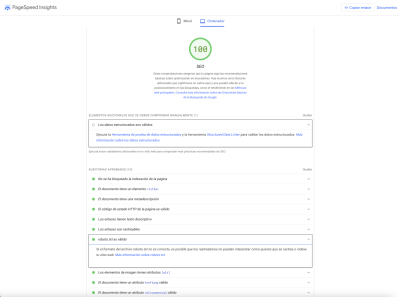

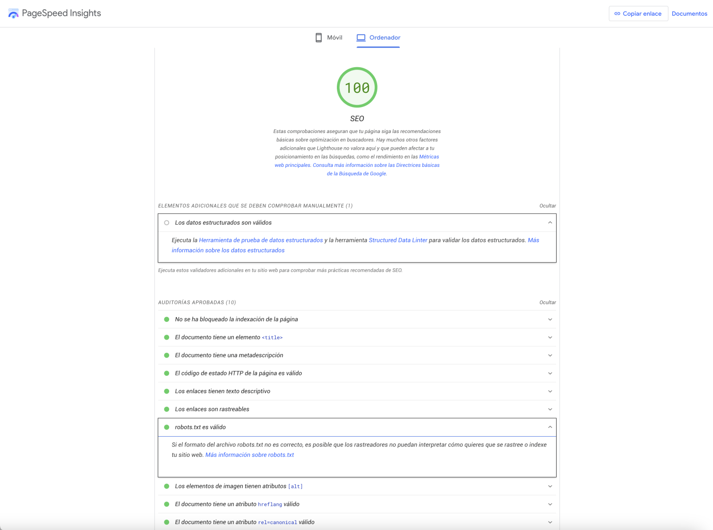

acabo de realizar un nuevo test con pagespeed y es curioso... visualizando el informe para movil me aparece esto
Captura de pantalla 2025 02 02 a las 10.15.11
y cuando visualizo el informe de ordenador me aparece esto
Captura de pantalla 2025 02 02 a las 10.14.54
Que puede suceder para que para movil no lo de correcto y para ordenador si?
gracias!
