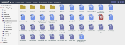

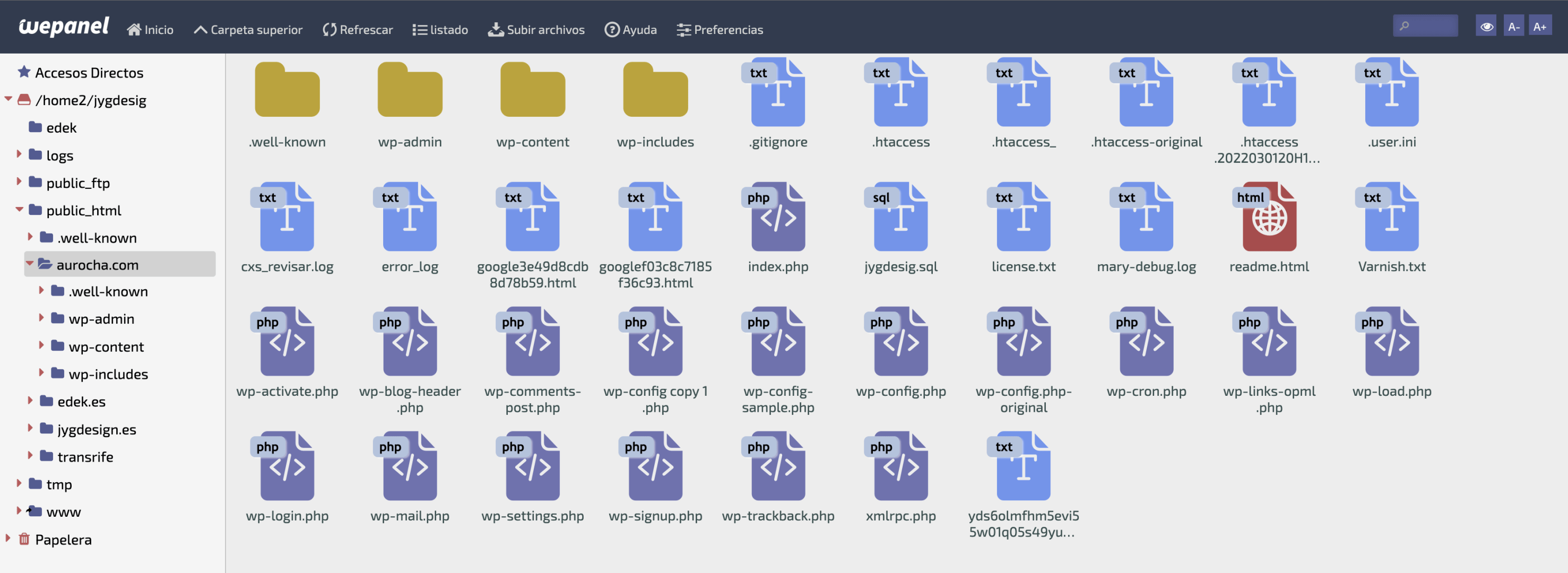

no me parece que esté ese documento creado en la ruta public_html/aurocha no me parece verlo, lo que si veo y no entiendo, es que hay varios archivos .htaccess...
Captura de pantalla 2025 02 02 a las 11.34.46
entonces, si no está creado, tengo que crearlo como la guía que me has enviado y eliminar todo lo que puse en rank math?

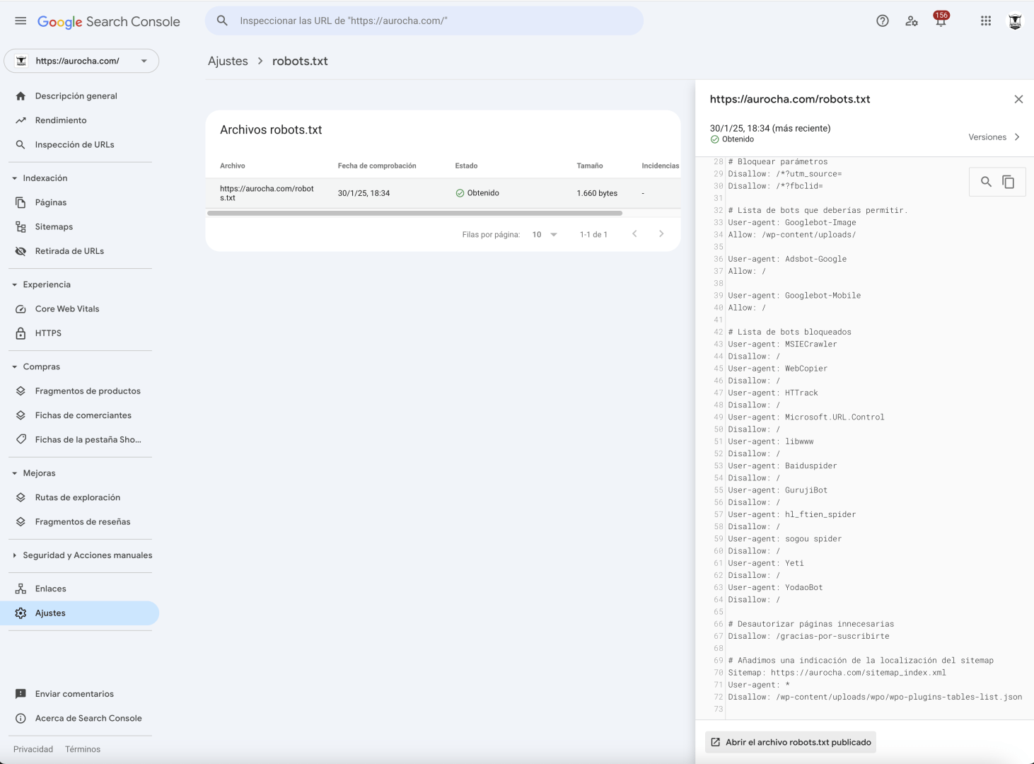

como es que entonces en google search console robots.txt si que aparece el contenido?
Captura de pantalla 2025 02 02 a las 11.38.04

Hola, Eduard
Sin intención de desviar el tema de este hilo (robots.txt) el archivo único, válido y que no debe eliminarse nunca es .htaccess, el resto, similares, son backups o copias que algún plugin hizo en algún momento, cuando añadió alguna instrucción o directiva en el mismo.
Puedes, si quieres, eliminar todos esos htaccess excepto el indicado.

Ya lo he creado, lo he editado pegando el que se creó que aparece en search console -> robots.txt y lo he guardado ya.
Entonces he hecho un test desde google pagespeed y ahora ya tanto desde movil como desde ordenador detecta bien el archivo robots, pero desde search console me indica que la pagina https://aurocha.com/robots.txt no existe o no esta indexada. tengo desactivados ya los plugins de cerber, optimize, complianz y no se si alguno más...

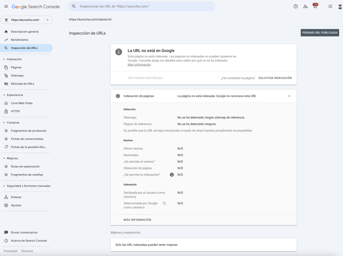

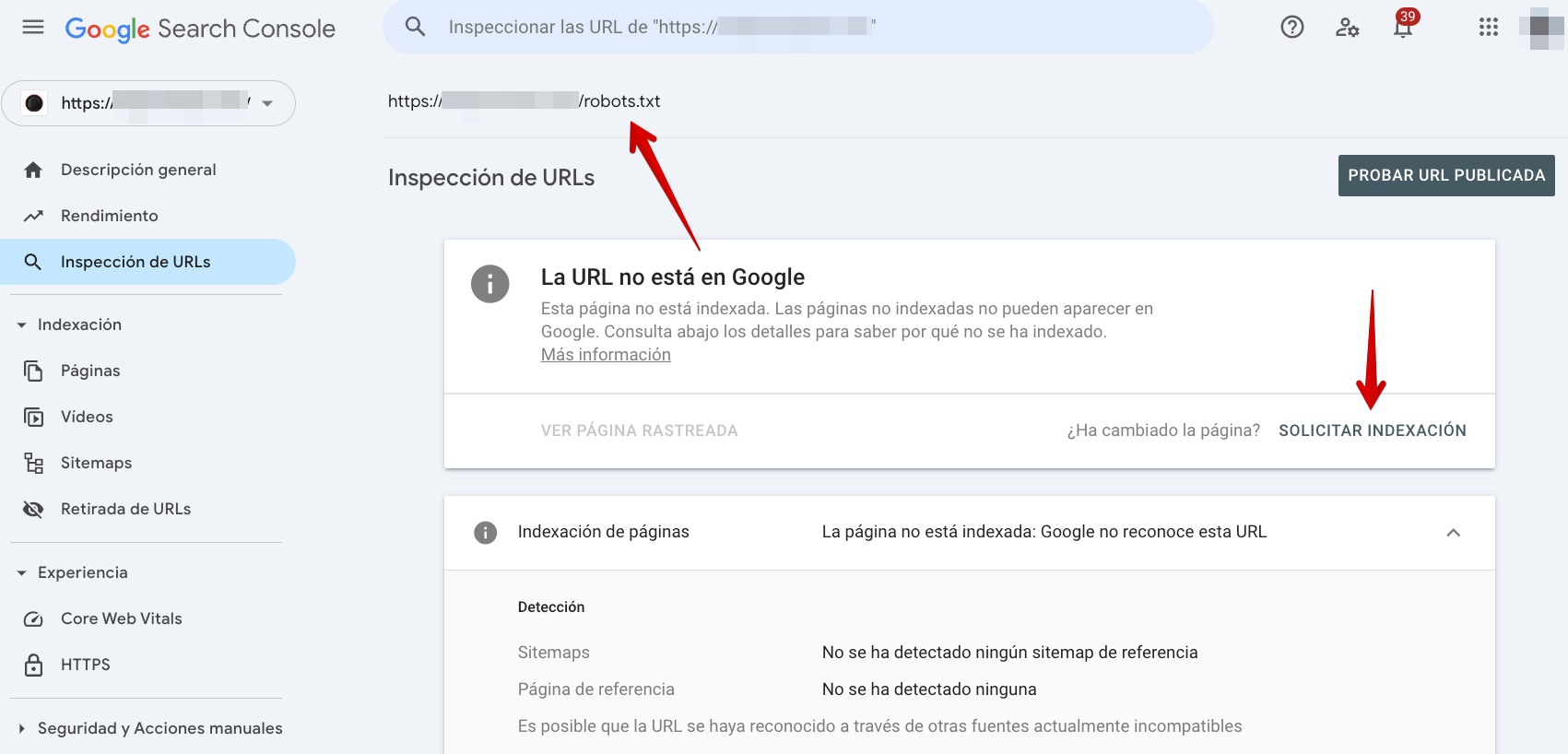

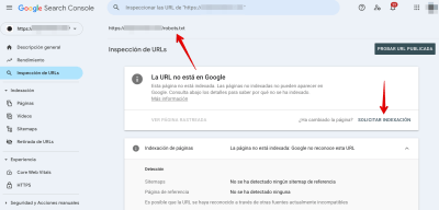

Es normal que Search Console te diga que "no existe" porque NO lo tiene indexado.
Tienes que pedir a GSC que te indexe dicha página desde "Inspección de URLs".
Inspección de URLs 2025 02 02 12 24 28
El indexado no es inmediato y puede tardar horas o días en producirse así que toca tener paciencia. El archivo robots.txt es importante, pero no es crítico para una web, por lo que su indexado no afecta al funcionamiento de tu web y a otras tareas de SEO que son más importantes y que si afectan al posicionamiento y tráfico orgánico en tu sitio.

Respondido : 02/02/2025 12:05 pm
Respuestas: 148
google search control ya ha indexado la pagina de robotx.txt y ya he notado diferencia en los test de pagespeed, aunque tengo que mejorar cosas que tocaré en el nuevo hilo abierto de optimizacion de la web...
