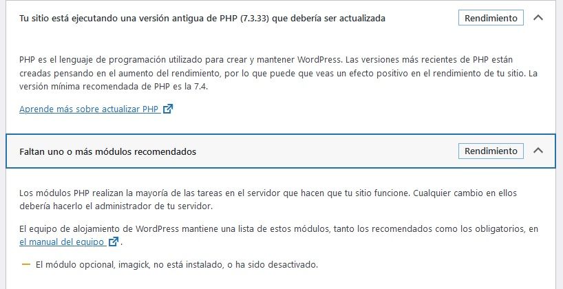

Hola cuando reviso la salud de mi sitio me da estas 2 recomendaciones que no se como solucionarlas y por eso acudo a ustedes aquí les dejo una captura de pantalla.

Hola Eduardo.
El primero aviso es por la version de PHP.
Puedes modificar la version de PHP e instalar la version 7.4 desde tu cuenta de cPanel:
->  https://guias.webempresa.com/preguntas-frecuentes/cambiar-la-version-php/
El segundo aviso es por el modulo Imagick de PHP, este modulo no lo instalamos en los servidores por que necesita de unos permisos especiales que pueden hacer que un usuario externo pueda tomar el control de servidor. No es un modulo imprescindible y tu web funciona igual si ese modulo.
Solo modifica la version de PHP y omite el aviso del modulo de Imagick

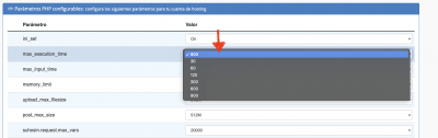

cuales son los parámetros recomendables para configurar el php
En los parámetros utiliza los valores máximos:

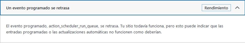

@pepesoler Una vez hecho lo que me orientaste y vuelto a actualizar para ver la salud del sitio ahora me saca esto otro como lo soluciono. Te dejo captura de pantalla.
Salud 1
Eduardo
Respondido : 16/12/2021 3:19 pm
Respuestas: 20083
Hola Eduardo,
Este tipo de errores suele suceder por el cron de WordPress, para solucionarlo puedes probar crear una tarea desde tu cPanel. Para ello puedes seguir la siguiente guía que tenemos disponible -> https://www.webempresa.com/blog/crear-una-tarea-cron-en-cpanel-i.html donde explican que es un cron y como puedes configurar una nueva tarea en tu cPanel
Ten en cuenta que aun creando en cPanel esta tarea puede seguir mostrando el aviso porque estará desactivado desde Wordpress, sin embargo, no será un problema, ya que las tareas se lanzaran desde tu cPanel
De igual forma ten en cuenta que puedes evitar se comprueben las tareas de Cron en tu WordPress, para ello debes ingresar a tu cPanel -> Administrador de archivos -> public_html dentro de este ingresa al directorio donde tienes los archivos de tu sitio web y editar el archivo wp-config.php
Verifica dentro de este archivo verífico si no tienes la siguiente línea de código, si no es así añádelas y guarda los cambios
define('DISABLE_WP_CRON', 'true');
Este código lo que hace es evitar que se comprueben las tareas del archivo wp-cron.php cada vez que un usuario ingresa a tu sitio web.
Revisa esto y nos comentas como ha ido todo
