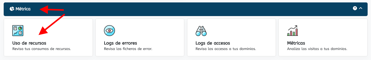

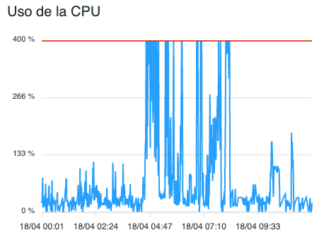

Si accedes a Métricas -> Usos de recursos podrás ver una estadística de consumo del servidor.
screenshot cp7170.webempresa.eu 2443 2023.04.18 11 54 48
.- Veo que tienes picos tanto de CPU como de Memoria

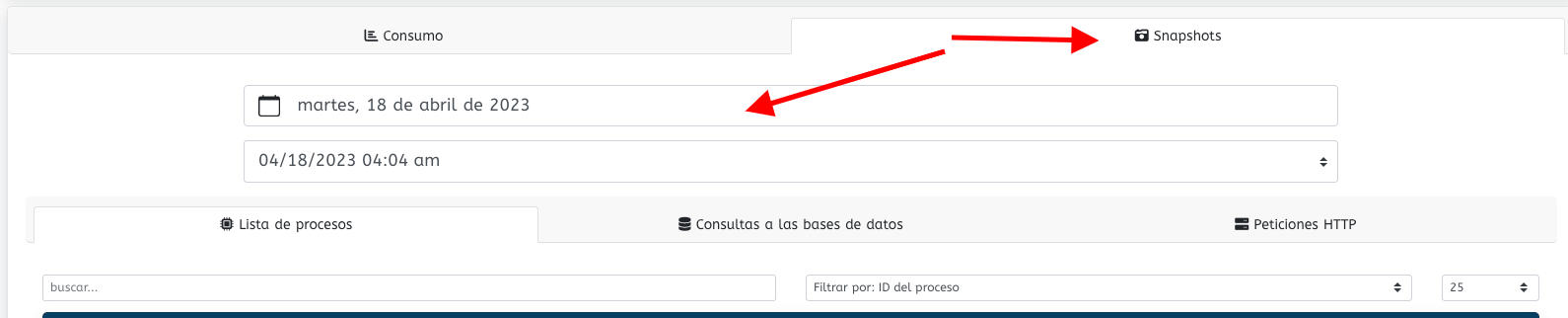

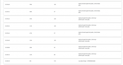

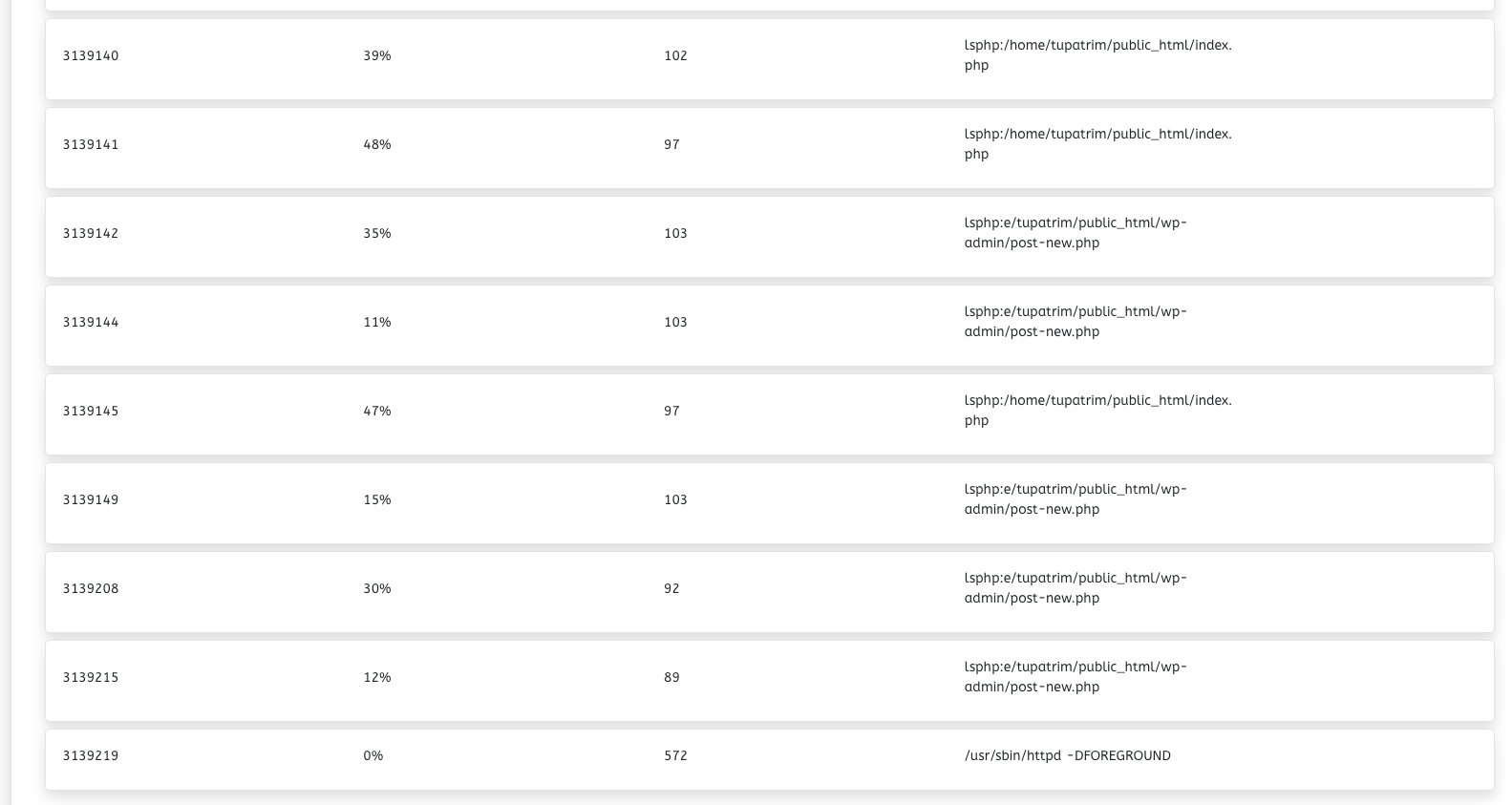

.- Si selecciona la pestaña Snapshot puedes ver las peticiones y el consumo que tienen.
screenshot cp7170.webempresa.eu 2443 2023.04.18 12 02 06
Veo que hay muchos peticiones al archivo index.php y puede ser por las consultas se se están realizando

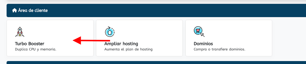

Puedes probar a activar Turbo Booster que duplica la capacidad de CPU y Memoria y revisarlo

Gracias por tu respuesta, sin embargo no estoy seguro de que pueda solucionar esto, ya que tengo activo el Turbo Booster hace un par de días y no hubo cambios, siguen llegando errores.
