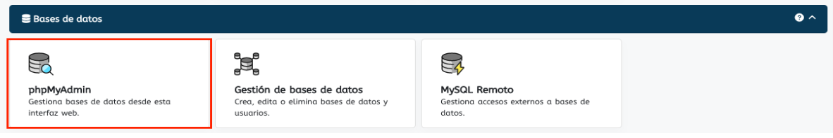

Primero que nada desde nuestro WePanel vamos a acceder a la opcion de phpMyAdmin

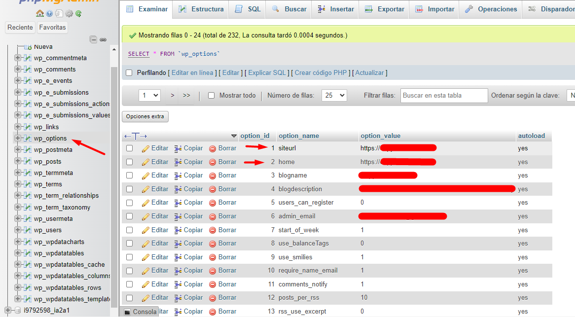

Luego con la base de datos seleccionada correspondiente a nuestra instalacion de WordPress debemos ubicar una tabla llamada "wp_options" el "wp" se considera el prefijo de la base de datos asi que en tu caso puede variar pero lo importante es ubicar la tabla "options"
Una vez la ubiquemos, vamos a poder ver los registros correspondientes a "siteurl" y "home"
Solo bastara cambiar el registro el cual has modificado a https://sabelasalmeron.com/lasalmita para colocarlo como estaba anteriormente https://sabelasalmeron.com/cursowordpress
Echale un vistazo y nos cuentas

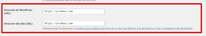

Respecto a tu consulta debes tener presente que la dirección de la ubicación de la instalación de WordPress no se puede cambiar por medio de las opciones convencionales, esa ruta es absoluta y de querer modificarla debes mover la instalación de directorio
Ahora bien, si quieres cambiar es la dirección que se muestra a los usuarios, esto si que es posible, es por ello que en las opciones de WordPress tenemos dos campos
La dirección de WordPress corresponde a la ruta absoluta donde se encuentra instalado
La dirección del sitio es la URL a la vista al publico
Para saber mas sobre las direcciones en WordPress puedes echarle un vistazo al articulo ya sugerido y al siguiente
