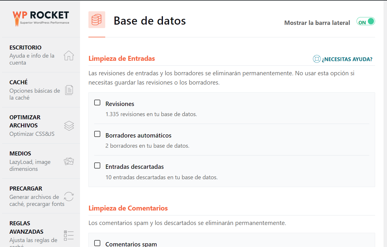

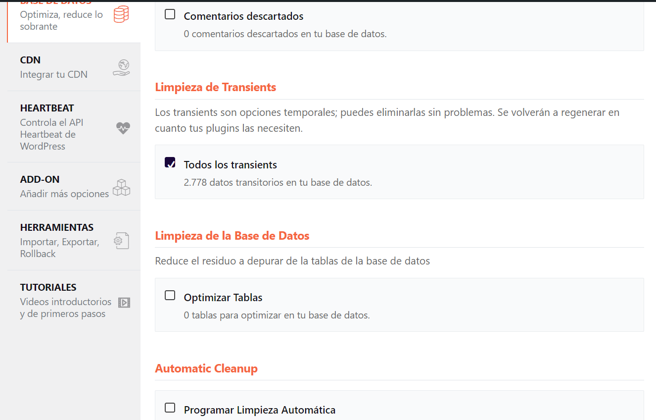

@pepesoler Hola
Tengo instalado el plugin WP ROCKET. ¿Debe de tener alguna funcionalidad parecida, verdad? De hecho me da estas opciones. No las he ejecutado por prudencia, pero supongo que la "Limpieza de Entradas" y la "Limpieza de Transients" debería poder hacerla sin problema...
Saludos y gracias
