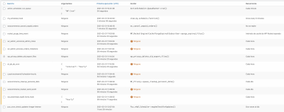

Las tareas CROn que aparecen en el plugin WP Control...marcados con acción "ninguna"...se pueden borrar.
Por otro lado para saber editar una tarea cron...hay que saber para que sirve no?, en caso de duda es mejor no borrar ya que puede ser utilizada por un plugin??

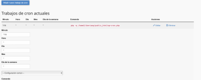

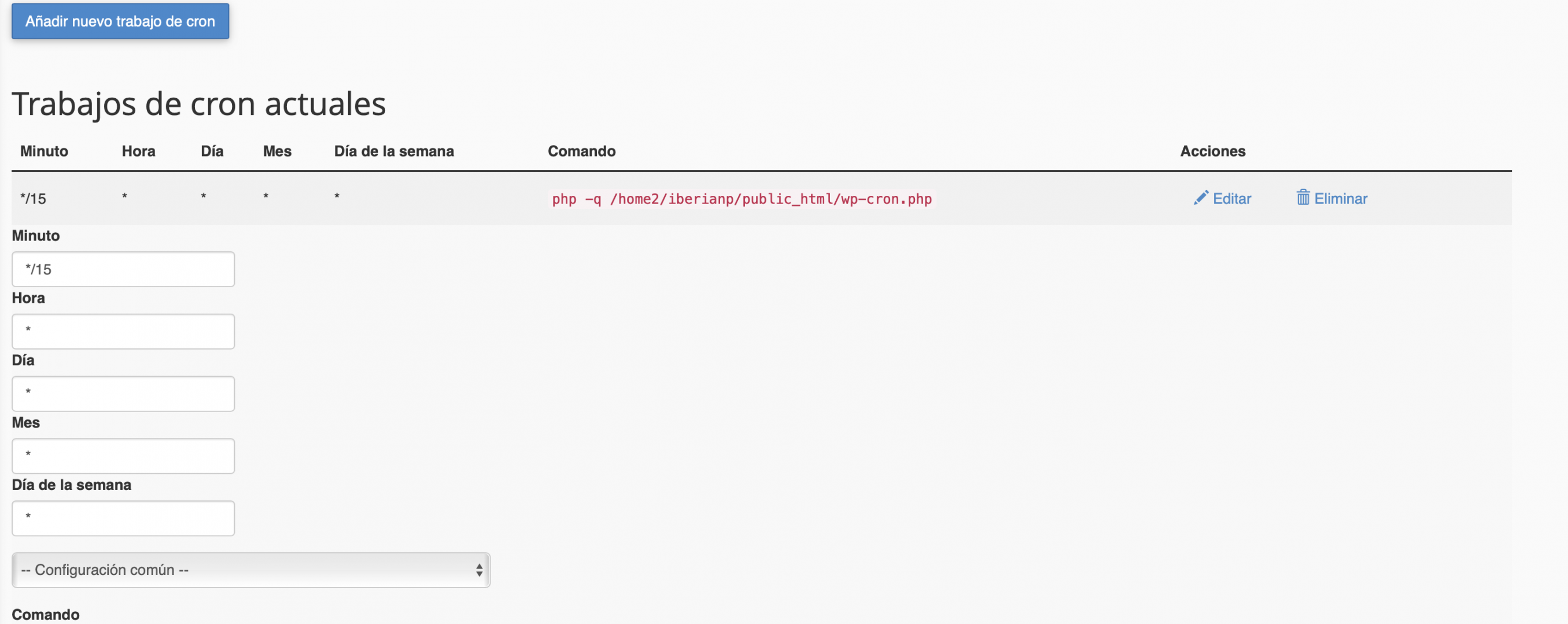

Por ultimo, en trabajos Cron de Cpanel...hay una tarea programada...para que sirve??

No tienes que borra las tareas Cron, las que pone sin acción es por que no se necesita realizar ninguna tarea pero no hay que eliminarlas.
Sobre la de cPanel, es por que programaste el cron de Wordpress des cPanel, esto de normal lo hacéis los Usuarios y se realiza paar eliminar el Cron de WordPress ya que suele dar problemas.
El cron de WordPress digamos que es un Cron Virtual y hace falta de alguna acción del usuario para poder ejecutase. es decir, al la hora que esta programado ese cron tiene que haber algún usuario accediendo a tu web para que se pueda lanzar esa tarea y eso hay veces que no suele suceder, es posible que a la hora de lanzar esa tarea no haya ningún usuario visitando la web y esa tarea no se lanza con lo que se queda pendiente.
Al programarlo en cPanel, es este el que lanza la tarea a una hora determinada.

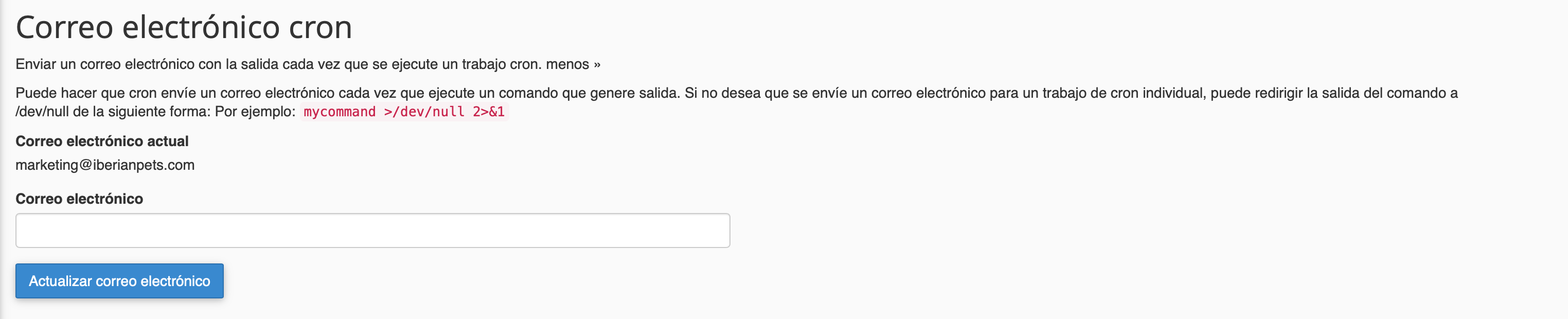

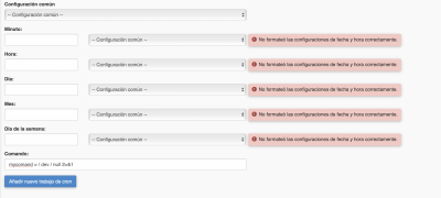

Donde coloco ese comando para que no me lleguen al correo las tareas Cron...?

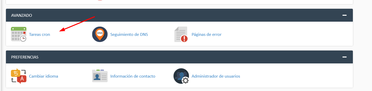

Hola Alberto,

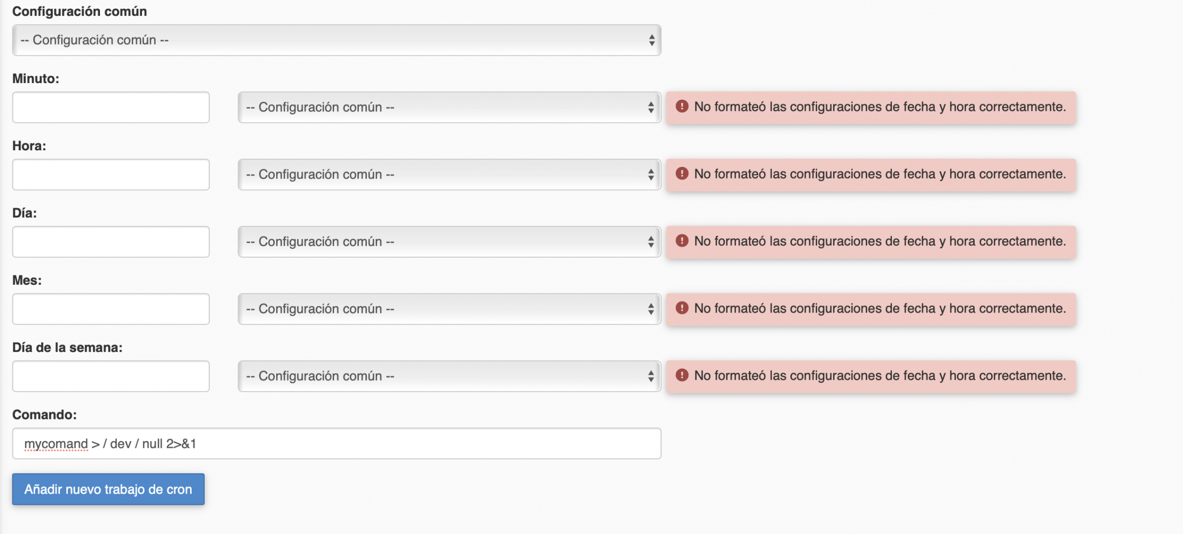

Si deseas crear una nueva tarea de cron estas debes programarla desde tu cPanel -> Avanzado -> Tareas cron
Screenshot(5)
Te comparto la siguiente guía donde explican de forma detallada como crear una tarea desde tu cPanel -> https://guias.webempresa.com/preguntas-frecuentes/crear-tareas-programadas-tareas-cron-cpanel/

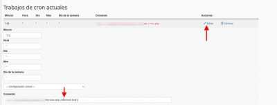

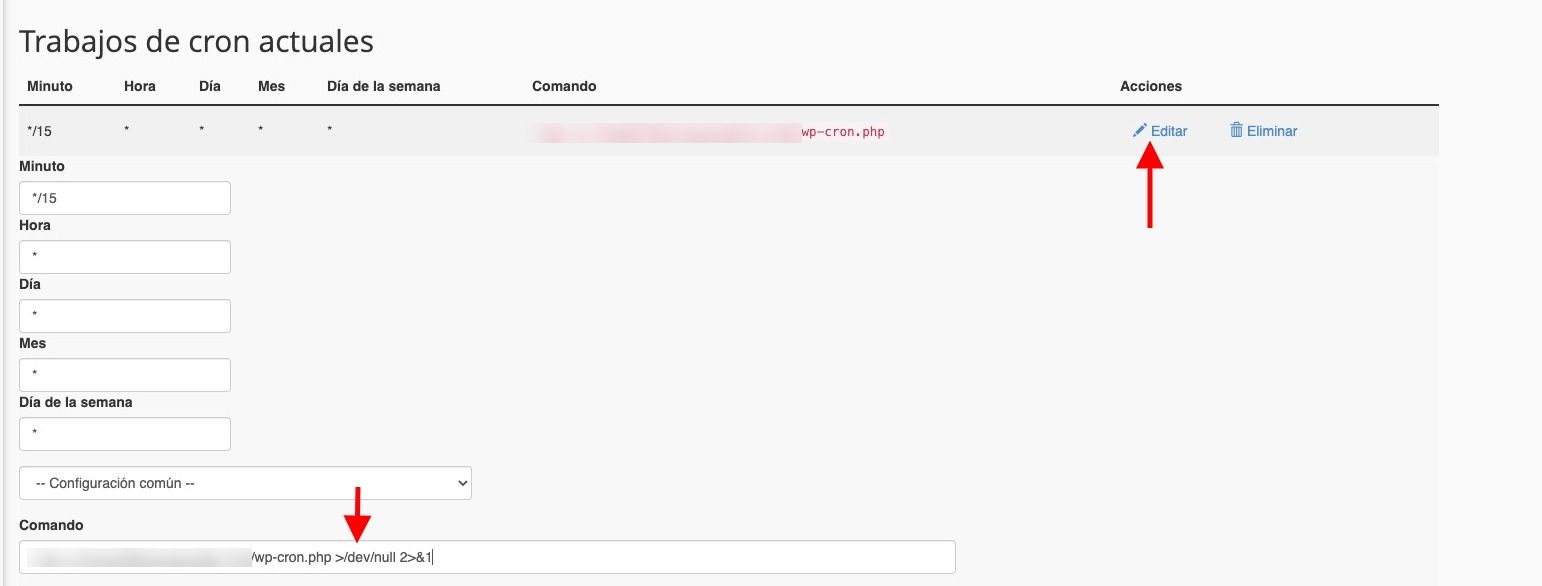

Hola Alberto.
Tienes que editar la tarea Cron que tienes añadida y al final de la linea del comando es donde tienes que añadirlo:
