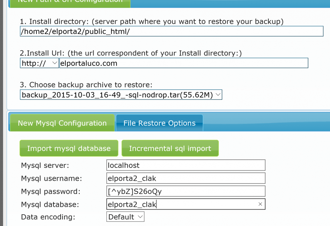

En primer lugar decirnos en este momento estoy subiendo el .tar que me baje al ordenador, al hacer la copia con XCloner en elportaluco.es, al public_html de elportaluco.com
Pero tengo algunas dudas con los pasos a seguir pues el articulo de ayuda que tengo solo me indica como puedo trasladar un wordpress de una carpeta a otra dentro de un mismo hosting y lo que yo quiero hacer es trasladarlo de hosting, como sabéis.

9.En tu cPanel, Bases de Datos, crea una nueva base de datos, ejemplo: pruebasw_clonwp.
10.Abre una nueva pestaña en tu navegador y llama desde la url temporal o del dominio principal de tu web, ejemplo: http://tudominio.com/XCloner.php al instalador/extractor de XCloner.
11.En la pantalla de XCloner coloca los datos de Nombre de la Base de datos, Usuario de la Base de datos y Contraseña del Usuario de la Base de datos.
12.Lanza la restauración de la copia de seguridad de XCloner y espera a que se complete la restauración de archivos y carpetas.
13.A continuación, cuando te pregunte el instalador de XCloner, autoriza la restauración de la base de datos (clic).

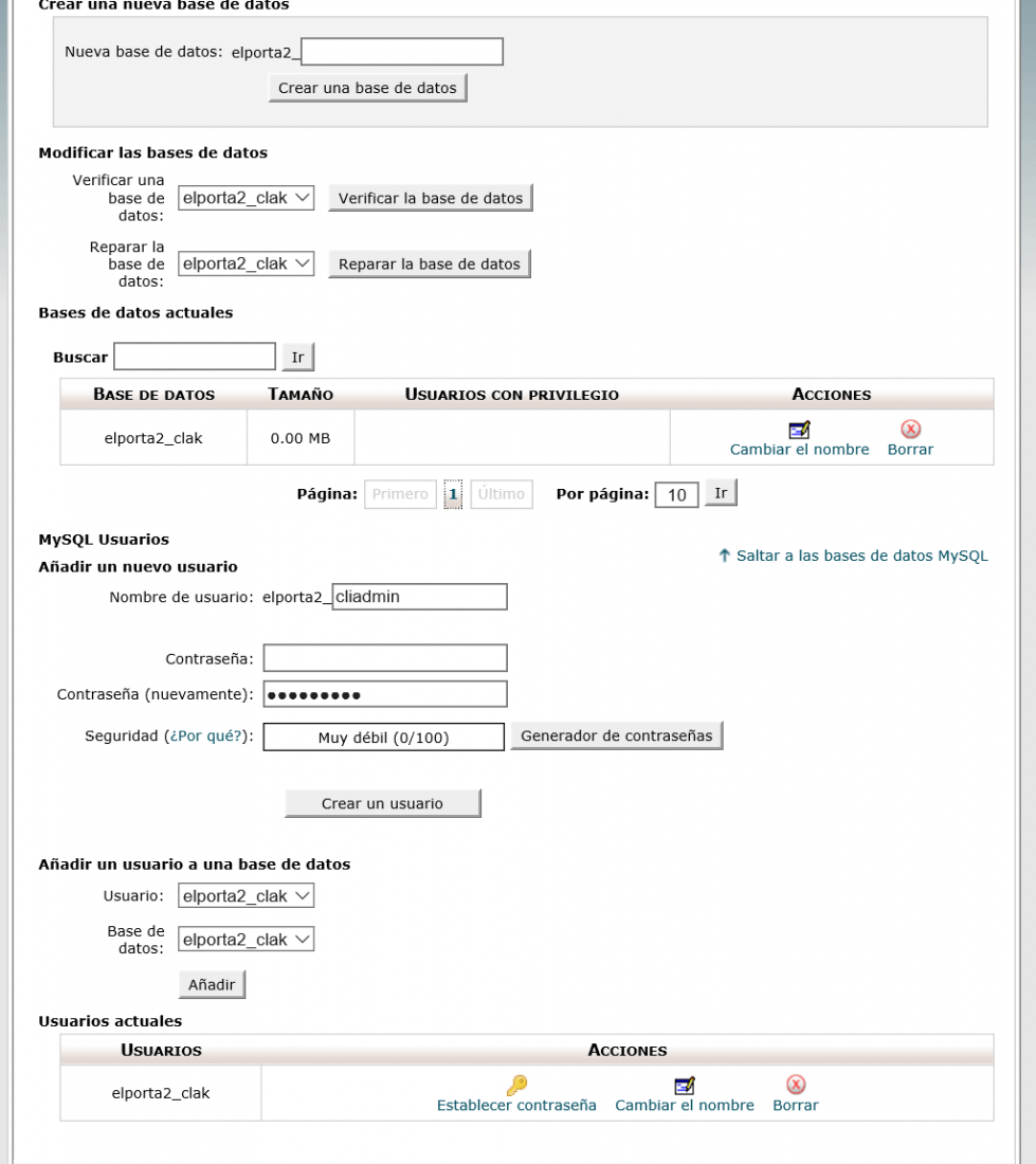

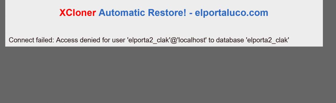

Pues al parecer algo no marcha bien pues no se co0nsigue conectar con la base de datos creada

El problema estaba en que no había dado permisos al usuario de la base de datos... cuando hice esto el proceso continuaba pero se paraba pues decia que no encontraba la base de datos a leer y es que, claro, antes había que extraer los archivos de la copia comprimida subida y aunque
