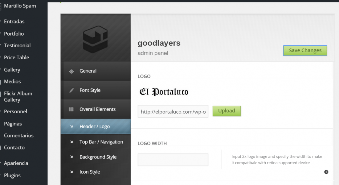

Pero mi duda mas importante es que como el tema instalado en www.elportaluco.es es un tema pro de pago que descargé para instalar en elportaluco.es ¿tendré algún problema al traladarlo a elportaluco.com?
ya se quen esa pregunta se la debia hacer a los que le compre el ytema pero esos hablan en ingles y chicos del del leguaje de sakerpeare nothig nothing.... bueno espero vuestros comentarios, pero por favor, PASO POR PASO que me voy a meter en un buen lio este fin de semana con este cambio...

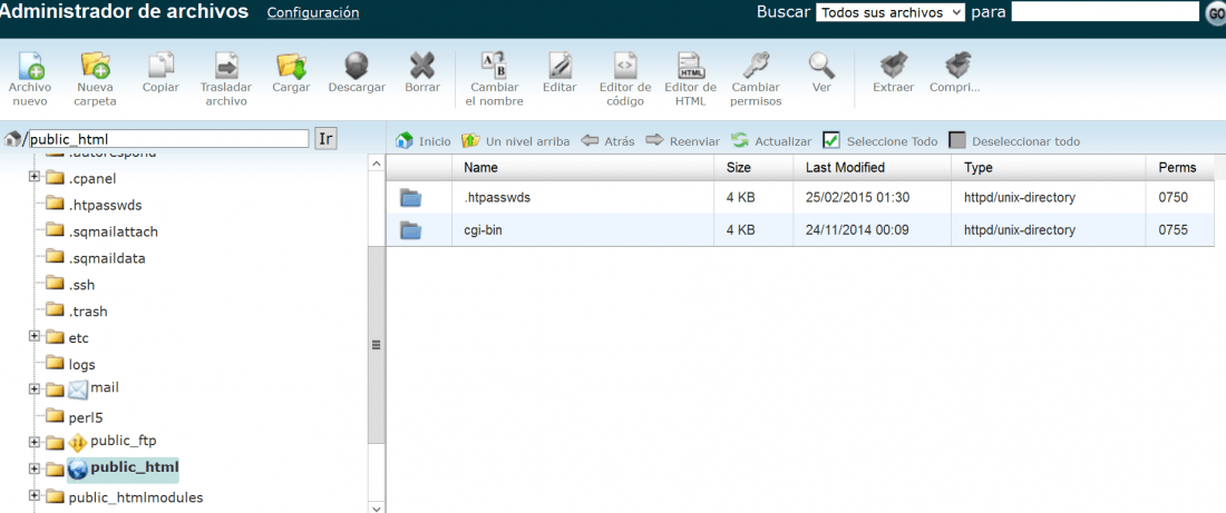

pero es quiero restaurarla en la raiz del sitio para que cargue en el dominio principal de www.elportaluco.com y ahora en esa raiz hay lo siguiente

vale, todo claro y mantengo portanto las dos carpetas que ya existen ¿no? como ves en la imagen anterior... imagino que contengan cosas de la cuenta que hay que mantener como las cuentas de correo que existian ya en www.elportaluco.com ¿no?

Hola Antonio,
Las carpetas /cgi-bin y /.htpasswds las puedes dejar, no afectarán en nada a la restauración de XCloner.

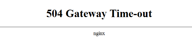

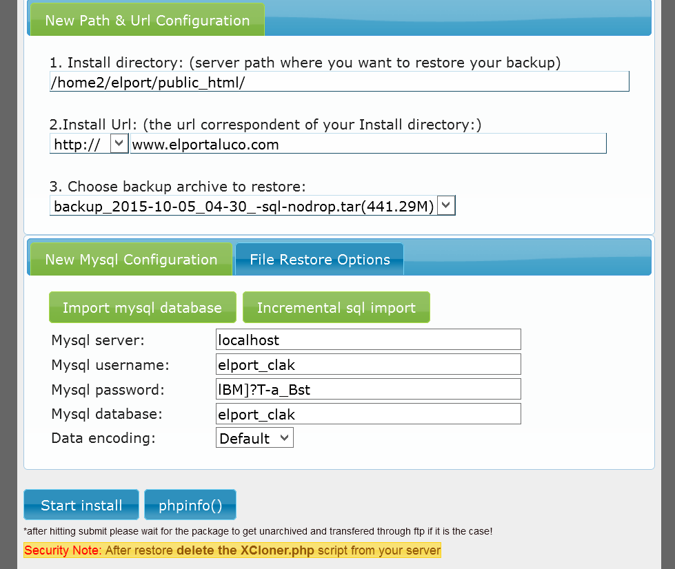

Ayer tras nuestra ultima conexión volví a intentar hacerlo con la copia que ya tenia pero borrando la cuenta de elportaluco.com y creandola de nuevo aunque perdiera los correos... en un principio la restauración marchaba pero tras dos pantallas todo se chafló

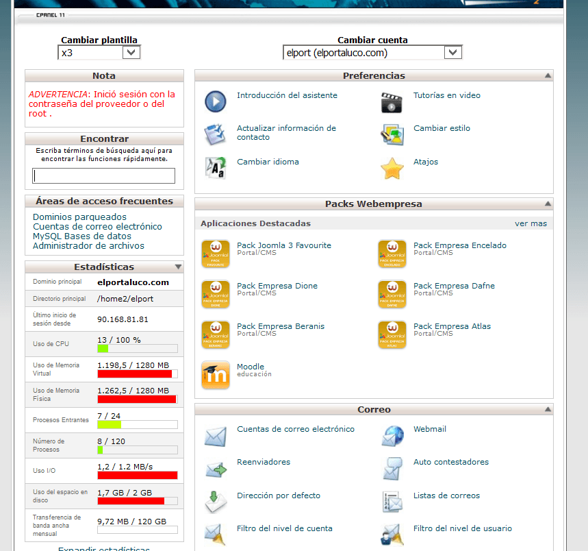

Hoy volví a borrar la cuenta del reseller y volví a crearla, hice la copia sin AJAX lo descargué como decias en tu artúco desde el administrador de archivo, la subí el archivo .tar de la copia más el archivo TAR.php y el archivo XCloner.php a la carpeta /public_html y cuando tdo estuvo arriba, cree una nueva base de datos, les di los permisoa al usuario y el proceso comenzó pero se fue a la pantalla que te adjunto de fallo, y cuando esto paso mira que datos me aportaba el cPanel...

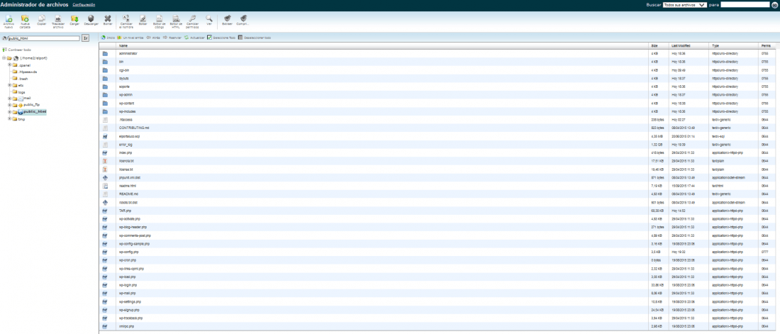

Le di retroceso a la pagina que decía INTERNAL SERVER ERROR y me permitió seguir STAR INSTALL y siguió a la siguiente pantalla, se instaló la base y luego al dar a continuar me sale est

HOla
Lo que veo es que la restauración de Xcloner te da error al tratar de descomprimir, no es necesario que lo descomprimas con XCloner, puedes usar el Administrador de Archivos de tu cpanel para descomprimir la copia, una vez que este descomprimida accedes al dominio y sigues los pasos que te dará XCloner
En resumen, obvia el primer paso de descompresión y descomprimelo directamente con el administrador de archivos de tu cpanel, asegurate de tener espacio suficiente, elimina lo que te ha restaurado

Ademas lo que esta pasando debe ser "El UploadPath parece no ser válido, revisa que esté dentro de la ruta /home2/elport sino dará error de open_basedir y es probable que tu web no cargue y consuma muchos recuros de servidor."
Y es que ya van varias veces las que amplio el paquetes, el espacio de disco, primero empecé con 1gb y se llenaba, lo subí a 2gb y se llenó lo he subido a 3gb y se ha llenado y no estoy metiendo nada y se va llenando solo paulatinamente...
